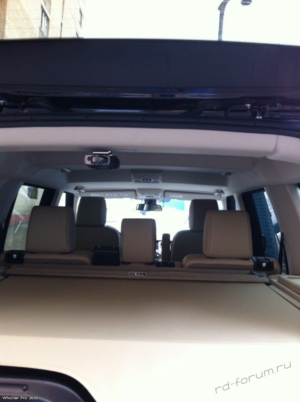

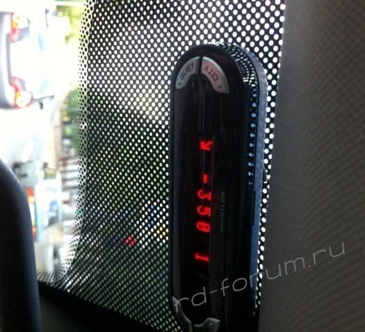

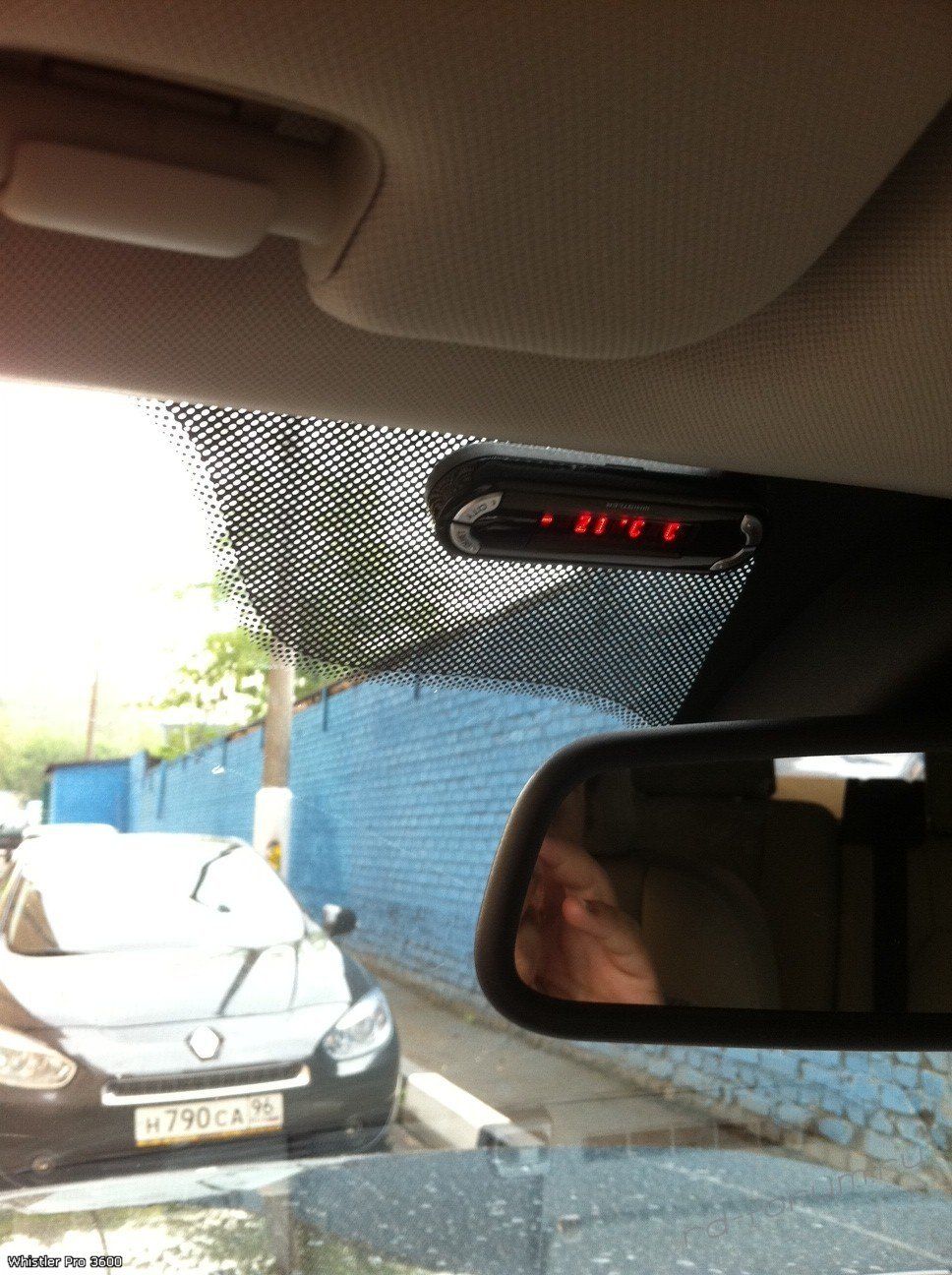

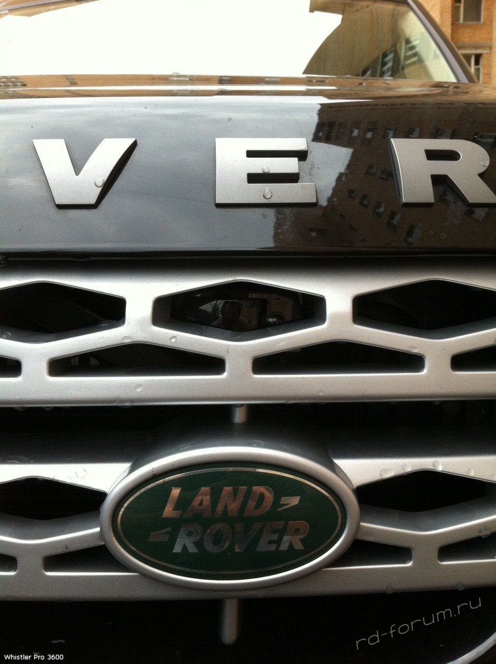

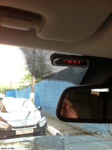

Захотелось установить разнесенный радар-детектор. Выбор пал на профессиональную серию радар-детекторов Whistler Pro 3600 GPS. Модель 2011 года
В комплект установки входит:
1. Передний радар
2. Интерфейсный модуль
3. Дисплей
4. Задний радарный модуль (опциональный)
Как это выглядит:
Установка заняла порядка 4 часов.
Выглядит это так:

Залил всё это дело в РД. Покатался. Прекрасная штука. Нет нужды включать навигатор.
Выглядит вот так. Показывает расстояние до камеры (обратный отсчет)
