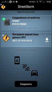

В прибор залита база, спасибо @Passerby, отличная от официальной, по сути назовём её "нулевой".
Прошивка 0008, режим СТР, оповещение по БД включено, все настройки прибора показаны на первом видео.
И о чудо!! Кордон стал Кордоном, и никакой КРИС-П из весёлых картинок не мешает прибору опознать Кордон по сигнатуре Кордоном, а не Кречетом.
