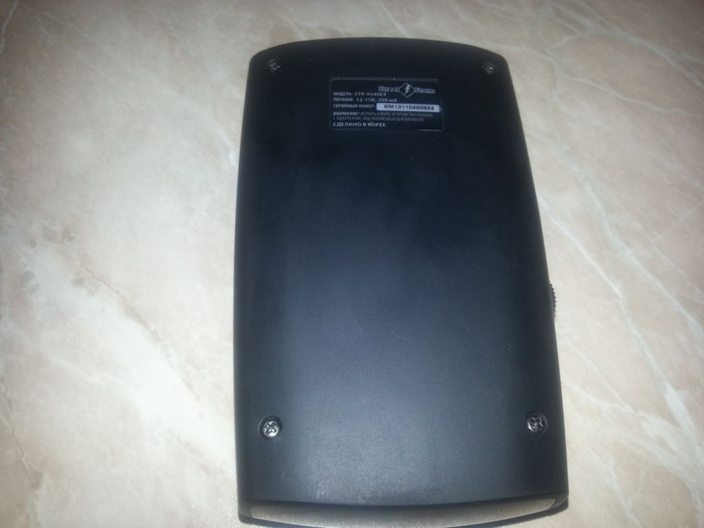

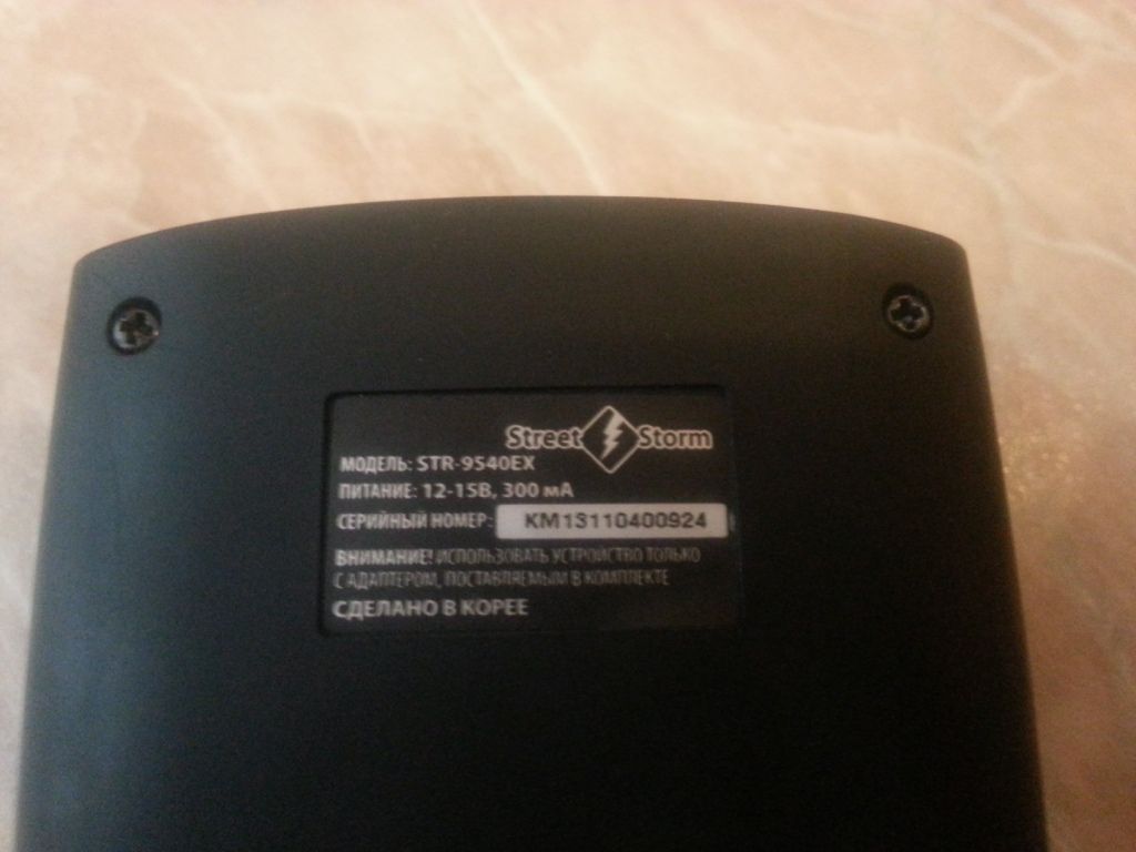

    Фото, на котором виден серийный номер

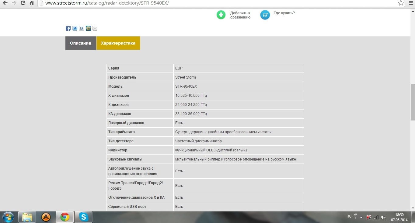

    Перечислять все ТТХ думаю нет смысла -прочитать о данном РД можно на официальном сайте производителя- http://www.streetstorm.ru/catalog/radar-detektory/STR-9540EX/
    Хочется отметить 2 вещи
    1) Тип приёмника- СУПЕРГЕТЕРОДИННЫЙ с двойным преобразование частоты(на сайте SS опечатка-СУПЕРТЕДЕРОДИН - прошу производителя исправить)
    2) Данный РД- флагман от StreetStormа- а значит должен быть лучшим во всей линейке.

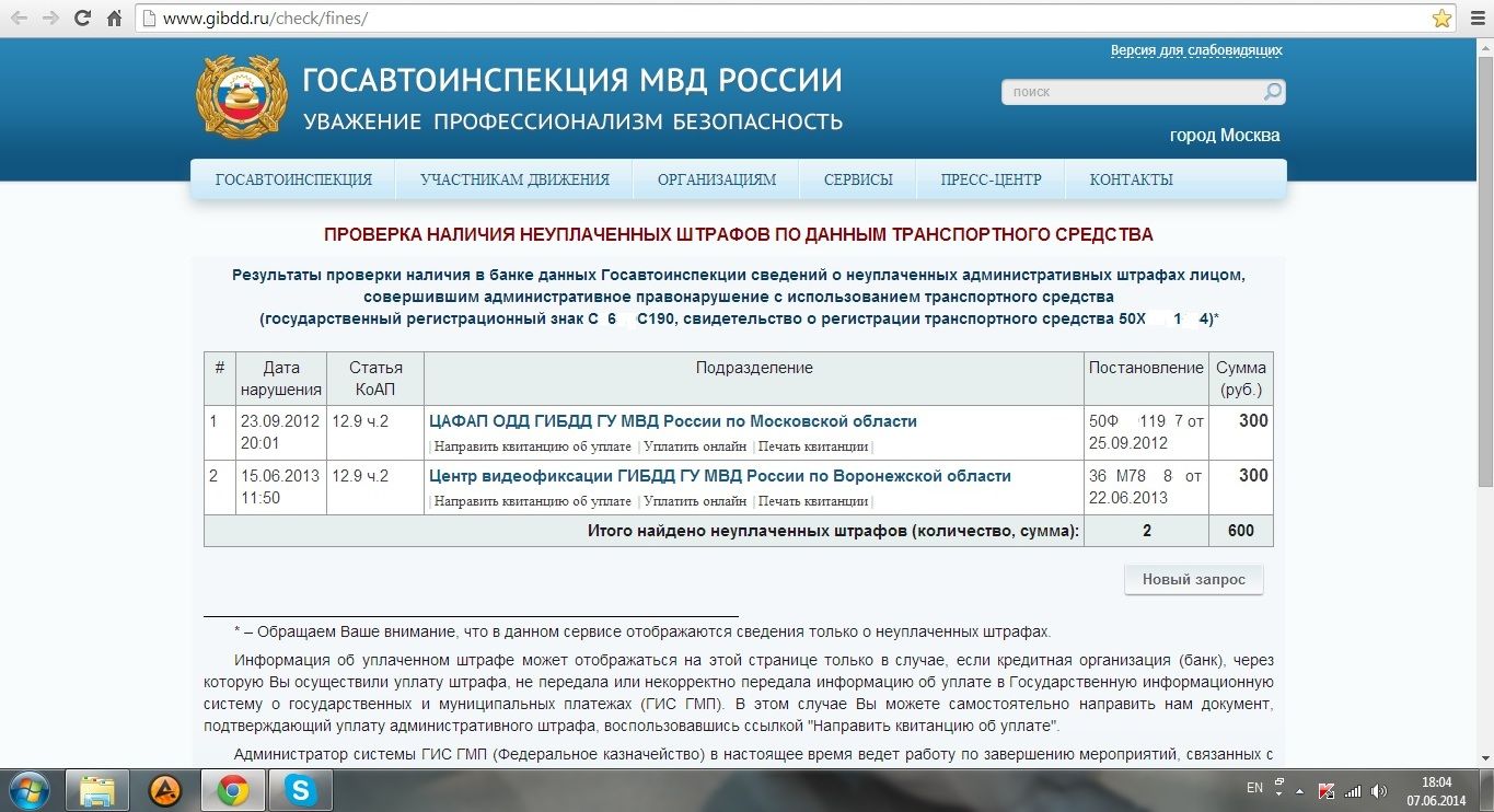

    Купив его я не прогадал-за все время с 5.07.2013 по настоящее время ни одного штрафа. Пользуюсь им в Московской области и Москве, в сентябре 2013(маршрут Москва-Ростов-на-Дону-Краснодар-Ольгинка(Побережье Черного моря) и обратно ) и апрель 2014(Москва-Ростов-на-Дону- Москва)- превышаю по трассе всегда +35-37(на круизе)(кроме участка в Московской области где разрешено 130-еду 150).- Данный критерий я считаю одним из самых главных.
    Скрин с сайта ГИБДД
    За данные нарушения постановление так и не пришло-поэтому не платил.1-е нарушение ездил еще без РД, 2-е- с первым РД.

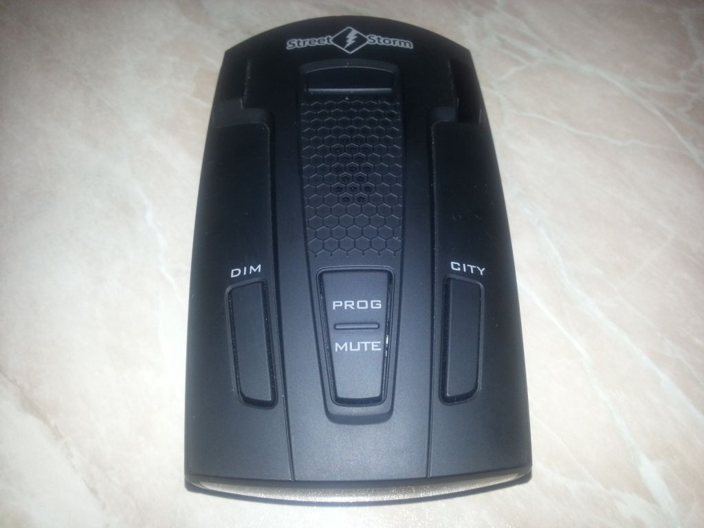

    I. ОРГАНЫ УПРАВЛЕНИЯ,МЕНЮ, ВОЗМОЖНОСТИ.
    На РД имеется 4 кнопки и колесико.
    1)Колесико- для включение/выключение РД и регулировки громкости.
    2)Кнопка DIM- регулировка яркости дисплея. Имеет 3 значения. Максимальная яркость, малая яркость, темный режим (на дисплее лишь светится точка в левом нижнем углу -больше на дисплей ничего не выводится, оповещение только звуковое)
    Если нажать и удержать кнопку DIM- устанавливается GPSметка- точка замера скорости. При проезде этой точки будет оповещать по GPS. Я данной функцией не пользуюсь, но при проверке заметил, что данная точка имеет направление оповещения. При проезде в противоположенном направлении оповещения не будет. Чтобы оно было-необходимо добавить метку и в этом направлении.
    3)Кнопка MUTE- позволяет приглушить(отключить) звук(к примеру во время ложной сработки). Если нажать и удерживать эту кнопку- установится GPS метка- тихий режим. При проезде данного места в следующий раз - детектор будет молчать. Данная метка не имеет направление движения. При добавление единожды- работает во всех направлениях.
    4) Кнопка CITY-выбор режима работа:
    а)ТРАССА- звуковое оповещение присутствует всегда.
    б)ГОРОД1-чувствительность не изменяется. Звуковое оповещение в К и X-диапазонах начинается с уровня 3. Индикация на дисплее с уровня 1. На стрелку оповещение с уровня 1.
    в)ГОРОД2- оповещение только о стрелке.При начальной сработке присутствует лишь один пик,звуковое оповещение начинается с уровня 3. Режим может быть полезен,для любителей ездить в тишине-т.к. звуковое оповещение идет по базе GPS + о стрелке.
    5) Кнопка PROG. Вход в меню настроек(необходимо нажать и удержать).Кнопки DIMи CITY-передвижение по меню, MUTE-изменять.

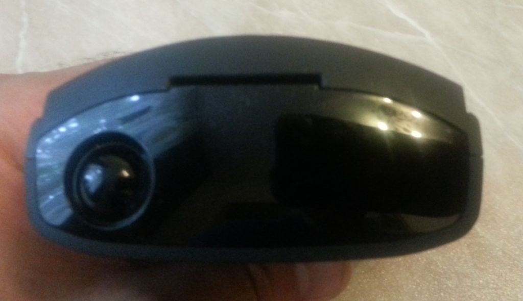

    3) РД облазит. Красноречивее всего будет предоставить фото РД, в эксплуатации 11 месяцев- зимой и летом(когда сильно холодно или сильно жарко) снимаю с лобового стекла.
    Из минусов при эксплуатации хочется отметить не совсем жесткое крепление РД на лобовом стекле- на неровностях присутствует тряска, но РД ни разу не слетал.

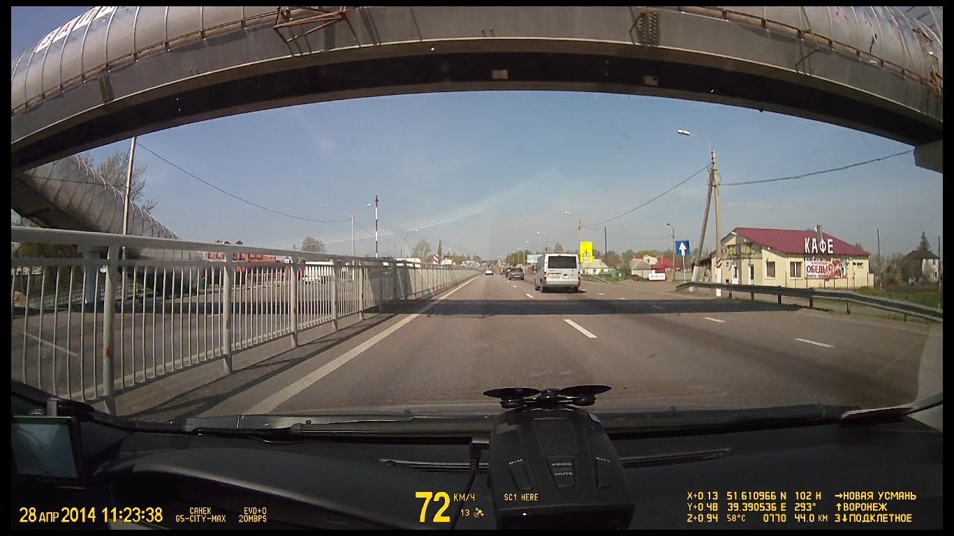

    Сделал заезд на стрелку с отключенным GPS-дабы показать работу радарной части. Вот эта стрелка http://mapcam.info/speedcam/point.php?idx=165470
    На эту стрелку есть заезды эскорта редлайна, белтроникса RX968S- сделанные продавцами.
    Эскорт
    Стрит - за качество видео извиняйте, походу ВР снова в ремонт просится.
    Белтроникс(смотрите с 1мин.35 сек)
    Эскорт, первая сработка метров на 100-150 раньше стрита. Белтроникс метров на 100 позже стрита(это из-за трафика,спишем на это).
    По стриту-дальность 1600 метров(1615-по программе для ВР).
