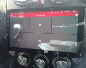

Добрый день. Продолжение нашей эпопеи.
Покупатели с Combo Mini WiFi Duo так и не объявились, видимо не поверили в возможность исправления ошибки
Зато теперь образовалась проблема с Vision Pro на телефоне Honor (кстати на One Plus работает без проблем)
Точно так же с версией 1.2.2 не было коннекта
После установки приложения SHO-ME Wifi Connect_1.2.2_1509(API33) все заработало.
Еще одна проблема: не корректное отображение на экране ШГУ Teyes СС3
    4,3 МБ · Просмотры: 180
Sho-me support
Sho-Me
11.06.2021
308
Sho-Me G-800 Signature GPS
Dodge Caravan
Т.о. с Honor работает. ОС в Teyes СС3 это Android 10? можно более подробно написать на database@shome.ru
Abzal
31.07.2013
535
Казахстан
Sho-me G1000 Signature
Toyota Land Cruiser Prado 120
Да, Андроид 10
Что именно написать подробно? Сегодня попробовал на своем ШГУ установить, точно так же как на фото выше.
Видимо связано с разрешением экранов. Похожая проблема была при установке Навител на навигаторы с разрешением 800*480

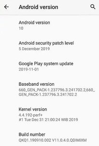

Да, Андроид 10
Такие вопросы обычно непростые. Проверялись разные версии Андроида, но ОС может быть разной сборки. Подробнее об Андроиде - можно написать дополнительно не только саму версию, но и версию сброки, ядро и пр.

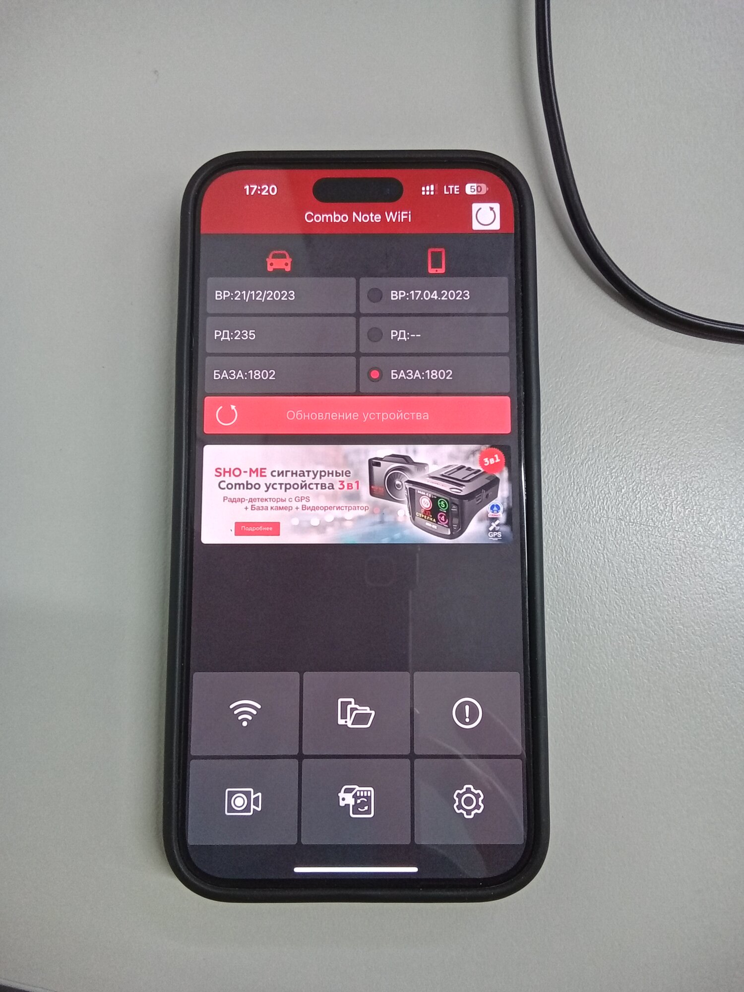

Опять приложение коряво работает
Обновляли Note WiFi, после обновления версия ПО в комбике свежее, чем на сайте
    367,8 КБ · Просмотры: 195
Sho-me support
Sho-Me
11.06.2021
308
Dodge Caravan
Спасибо, поправил.
