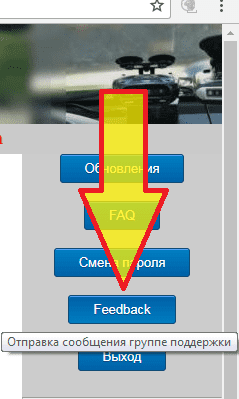

    Одно из основных - предусматривает прямую связь с технической поддержкой :
    Разумеется, никто не мешает продолжать и далее делиться тут впечатлениями о работе сервиса, но квалифицированный ответ на вопросы вида "не работает то-то и то-то, как можно исправить?" теперь можно получить только таким способом.

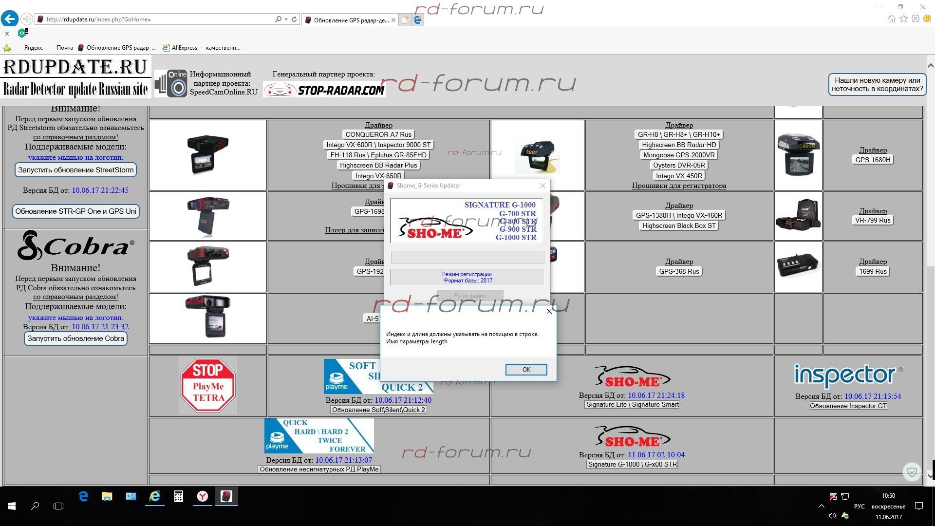

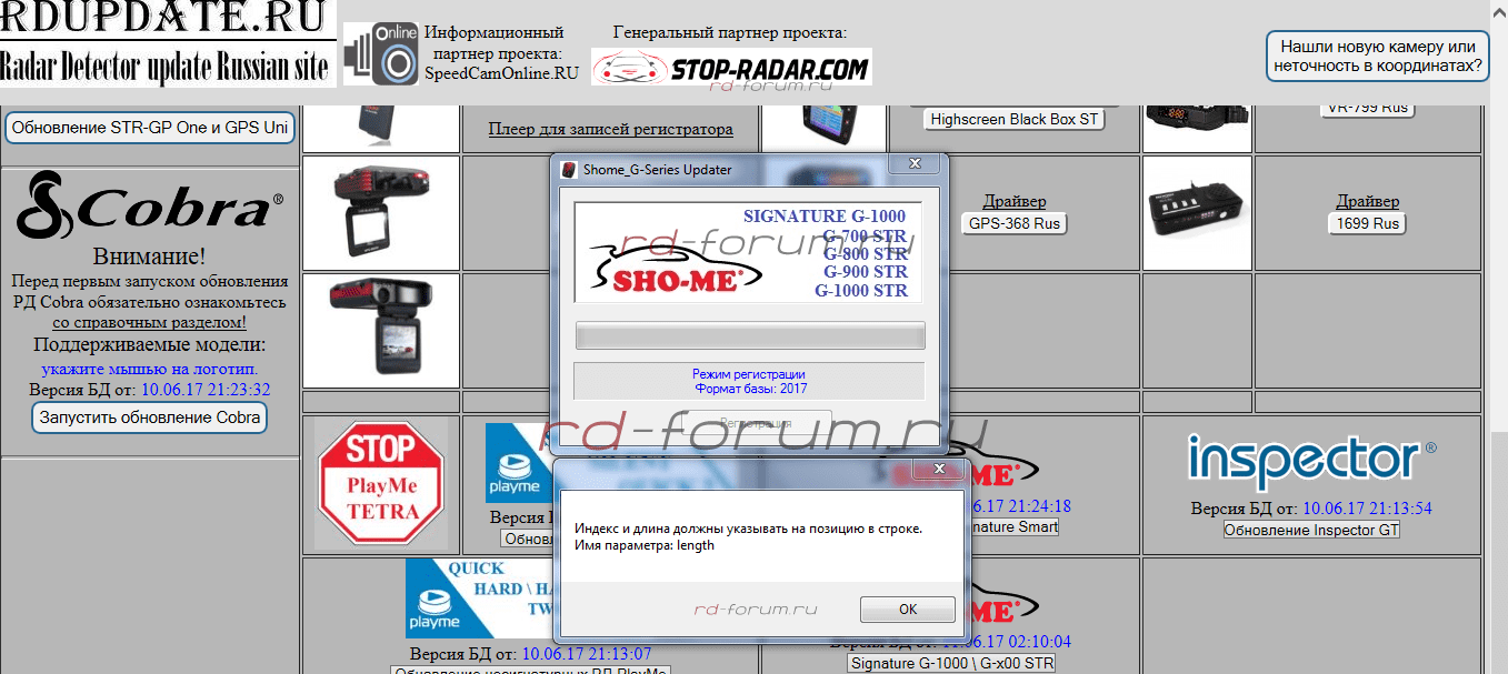

  2. Подключил 1000S, при нажатии на регистрацию выдает вот такую штуку, нажимаю Ок. "Регистрация" остается серенькой и ничего не происходит.
  3. Клип записан сегодня утром с использованием такого же G-1000 S.
    Скорее всего, кто-то не пускает обновлялку в интернет:
    Ближе к ночеру тогда добавится еще одна проверка - "а пришла ли база в ответ на запрос?"...

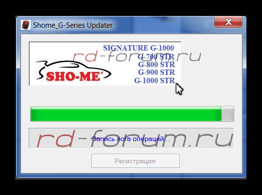

  8. #8 Maicl, 11 июн 2017

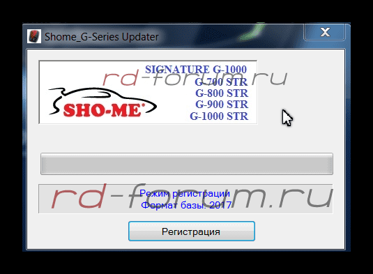

    Я на Win7 сейчас пробовал
  9. Очень странно... Ладно, вернусь к компу - посмотрю, что это может быть...

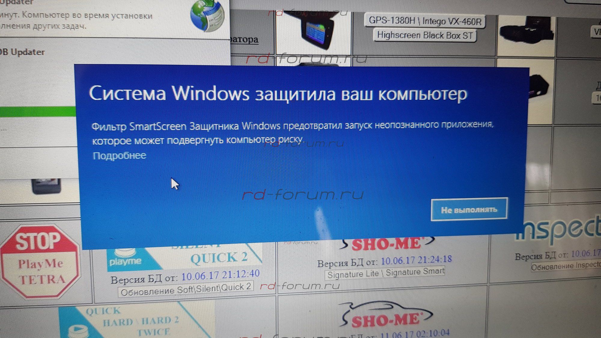

  11. Выскакивает еще одно диалоговое окно, которого нет в клипе в первом посте. Там конечно можно тоже всё разрешить в разделе "подробнее", но кто его знает, может в этом загвоздка?
  12. #12 strike13, 11 июн 2017
    Странно, на ноутбуке с 10 виндовс всё прошло гладко, даже с предупреждениями защитника Windows.

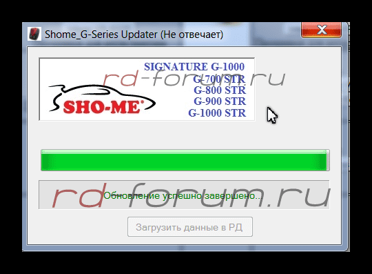

  14. На семёрке обновиться получилось! Спасибо!
    Ashampoo_Snap_2017.06.12_01h17m14s_001_.png Ashampoo_Snap_2017.06.12_01h26m31s_003_.png Ashampoo_Snap_2017.06.12_01h30m05s_005_.png

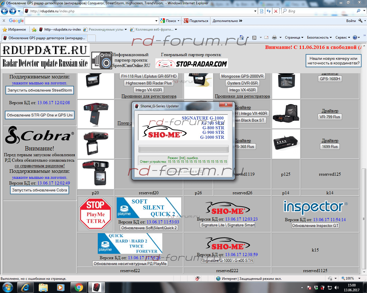

  16. У меня ошибка 15 вылезает.
  17. Ну, это не совсем ошибка, это - другое устройство отзывается. Какое именно - угадывать даже не возьмусь.
  18. @Passerby спасибо, обновился с первого раза, без проблем.... ;)
  19. Отключил всё: внешний винт, мышку, опять эта ошибка. Пишет запись блока 278 из 291 и далее ошибка 15. В интернет эксплорер пишет: выполнено, но с ошибками.
  20. Давайте еще раз попробую объяснить...
    У меня нет ни знакомого экстрасенса, ни собственных способностей этого рода, чтобы угадать, с каким именно детектором, на какой системе и в каких условиях Вы пытаетесь это проделать.
    То, что показано на первой картинке :
    означает, что на вопрос "Ты хто?" - устройство отвечает иначе, чем это делает Sho-Me и, вообще-то, до "запись блока 278 из 291" дело вообще доходить не должно.
