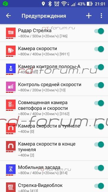

    Предупреждения:
    Перечень предупреждений внешне выглядит как список поддерживаемых типов камер, но таковым не является. Каждое предупреждение - это описание как программа должна реагировать на тот или иной тип камеры в базе. Предупреждение может применяться как к одному типу камер, так и к группе, их можно создавать под новые типы, удалять, переименовать (это определяет что озвучивается), назначить иконку и цвет (отображение на карте и в popup-окне), устанавливать дистанцию оповещения, звук, вид и положение popup-окна, и тд.

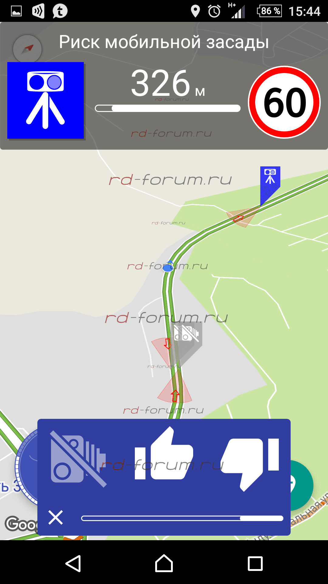

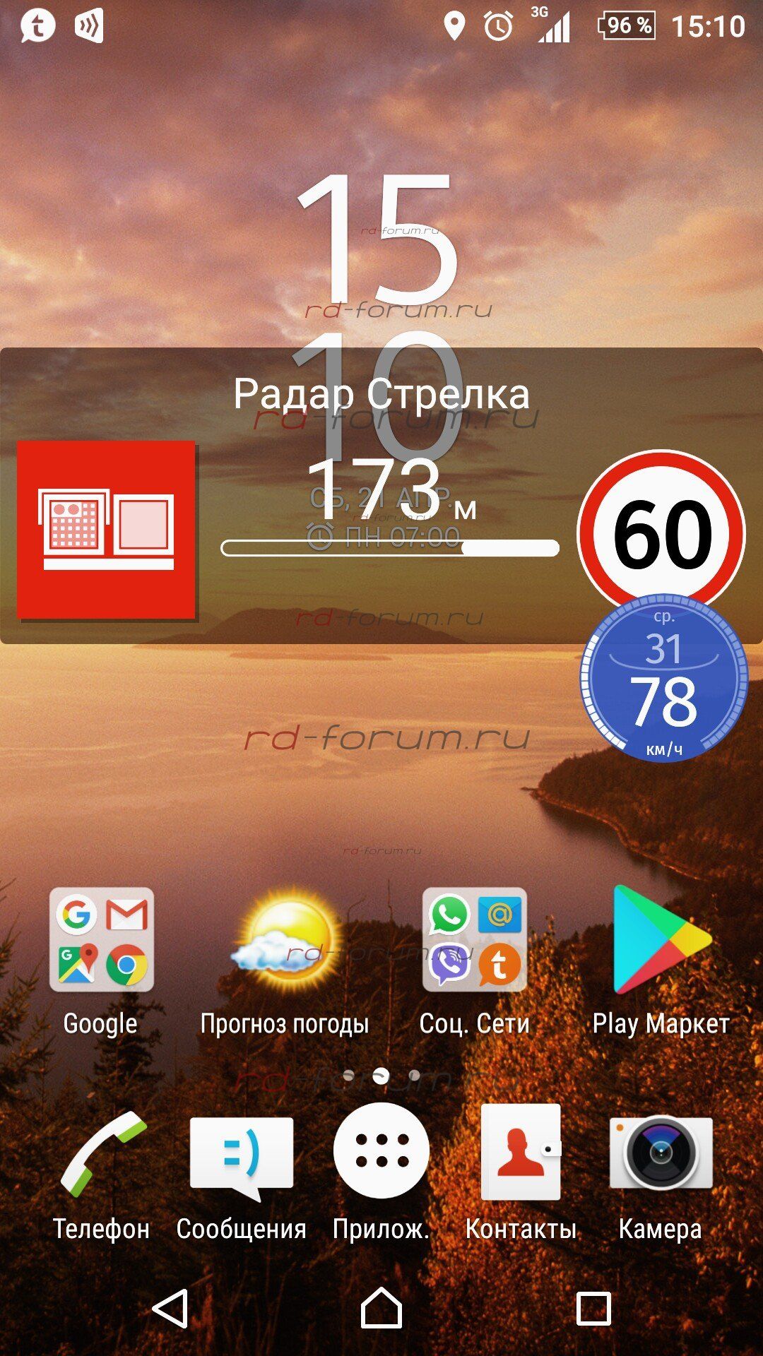

  5. Тоже скачал, правда ещё в четверг. Качал первый файл. Сразу запустил. На Sony Z 3 через Total Commander открыл и запустил. Всё прошло штатно. Времени попробовать в работе сразу не оказалось. Время появилось вчера. Запустил ... и сразу получил оповещение об окончании пробного периода и прекращении работы HUD и не возможности работы в фоне(не густо, максимум два дня пробного периода не маловато?) Проверил: при закрытии программы кнопкой "домой" во время оповещения о радаре окно в фоне тупо висело на одном значении как на скрине (показания не менялись)
    Едем дальше:

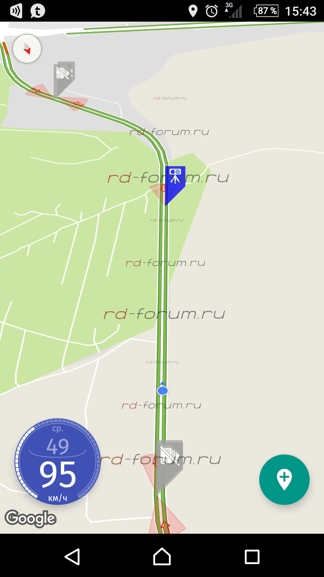

    Прокрутка карты с точкой отображабщей местоположение идёт равками, что не удобно, иногда уж очень поздно возвращает точку в центр карты. Масштабирование как-то тоже не очень понравилось ( или это так задумано ?)
    хотя использовать подобного рода программу с расскрытым дисплеем телефона я бы не стал ( отвлекает водителей от дороги ) только в фоне.

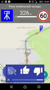

    Для чего при проезде камер появляется вот это ?
    Собирается какая-то статистика по камерам или чтобы отвлекать от дороги? Через какое-то время само исчезает, даже если не нажимать. Второе очень не безопасно .
    Мне показалось что уровень громкости не достаточный .
    Пока всё .
    • Полезно! Полезно! x 2
  6. Спасибо за комменты. Вечером постараюсь выложить апдейт по этим же ссылкам, отдельно сообщу.
    ответы
    1. пробный период 1 день. Это баг, никакого 1 дня конечно не будет. Отладочное вылезло, для себя 1 день сделал, чтобы неделями не ждать.
    2. прокрутка карты: точка едет по карте примерно снизу и до середины, потом карта прокручивается чтобы точка оказалась внизу. Пока так. Сделано для большей экономии батареи, т.к. ежесекундная, пусть и небольшая, прокрутка карты будет поедать батарею намного больше. Позже сделаю отдельный режим, чтобы точка стояла на месте, а карта двигалась, но ценой батареи. Иногда, точка может уезжать несколько выше центра. Это происходит на затяжных поворотах. Дело вот в чем, когда меняется азимут, карту надо повернуть. Для поворота карты, она сначала позиционируется так, чтобы точка была в центра, затем поворот. В затяжном повороте бывает так: точка уже доехала до середины и карту надо прокручивать и затем меняется азимут и карту надо поворачивать. Получается, карта прокручивается вниз, затем для поворота ее надо прокрутить обратно для центрирования и повернуть. Чтобы избежать двойной прокрутки, точке дозволяется уехать немного выше центра.
    3. синее окно с лайками. Да, статистика ведется и доступна.
    например вот так:
    http://speedtraps.aleprojects.com/db/poi/?id=16148bd3-2fe3-11e5-8a15-002590ec0000&rating=yes

    Если на карте ткнуть на точку, то тоже можно это увидеть. Через 10 секунд окно исчезает, никаких действий не осуществляется, ничего не отправляется.
