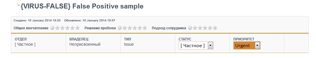

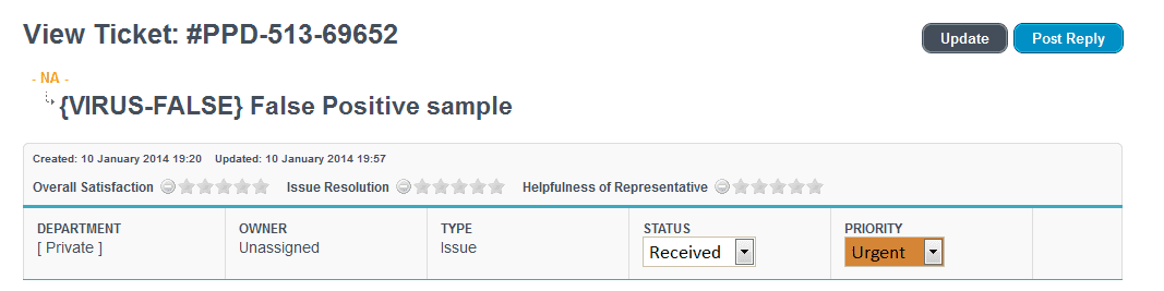

Пару дней назад начали поступать жалобы на то, что с сервиса, под собственным логином пользователя перестала запускаться обновлялка. При этом обновления с зеркал и офф.сайта - проходят. Попытки тем, или иным образом смоделировать ситуацию, дабы найти причину, ни к чему не приводили до тех пор, пока один из "потерпевших" не обнаружил у себя вот такую картинку: Соответственно, им сразу было отправлено письмо по этому поводу, которое успешно зарегистрировано и , скоро уже сутки, как висит без движения, но с присвоенным статусом "Важное". Судя по состоянию тикета, к решению проблемы не то, что еще никто не приступал, но еще и никто пока этим и не озадачен. Как много времени займет решение проблемы при таких темпах (не говоря уж о скорости работы с проблемами, которым присваивают приоритеты более низкого уровня "Высокий-Средний-Нормальный") - остается только гадать. Соответственно, пока что рекомендаций при такой ситуации может быть ровно две: 1) Попытаться на время обновления отключить веб-экран. Вроде бы, помогает. Через раз... 2) Перестать использовать эту поделку, которая создавая ложное чувство защищенности, пропускает на машину кучу зверья, блокируя при этом работу "чистых" программ.

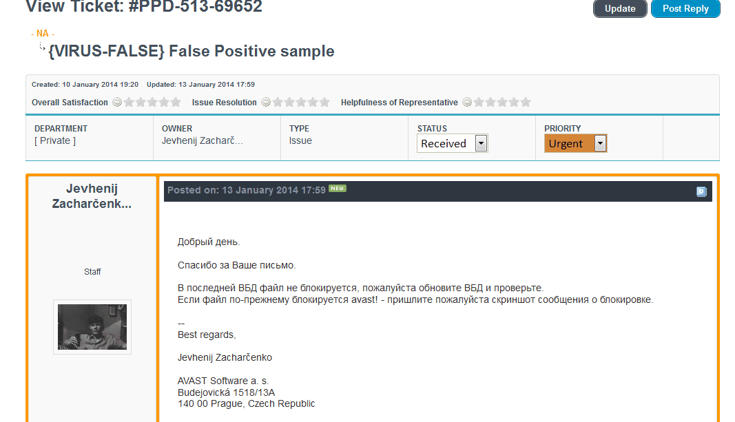

Если в логе ничего не поменялось, то ситуация выглядит так: Первая фаза - проходит нормально. А когда система на втором этапе лезет уже за исполняемым файлом обновлялки - ее туда просто не пускают: аваст точно свежеобновленный сейчас?
