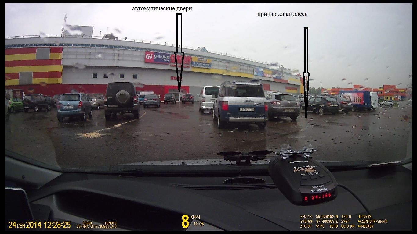

    Итак, опыт номер 1.
    автоматические двери сзади практически на 180 градусов
    Белтроникс после включения молчит(такая особенность-прием после включения начинается не сразу)- на видео с 2.06.

  2. Могут стоять охранные датчики по периметру, камеры, с датчиками движения, датчики освещения, и пр. Возле тюрем РД фонят нехило. ;)
    Кстати, наверное многие замечали. Обычная заправка (или мотель), автоматических дверей нет, а РД фонит. Работают камеры с датчиком движения.
