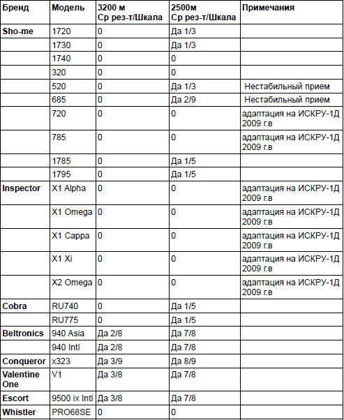

Большой сравнительный тест РД 23.06 - 3200 м и 2500 м.
Тема в разделе "Тесты", создана пользователем stop-radar, 15 авг 2011.
  1. Начало обсуждения тут
    Видео теста 2500 м.
    Видео заездов "в спину" и "в лоб"
    Радар был заменен на более старую модификацию ИСКРА-1
    В этом случае отработали все РД Inspector

  2. а результаты заездов на радар "в лоб" и "вслед"
    будут?

  4. С начала хотелось бы поблагодарить stop-radar и всех принимавших активное участие в этом тесте.
    Как и следовало ожидать причиной почти двухмесячной задержки стало неудовлетворительный результат испытаний для Sho-me и Inspector , представители которых участвовали в тесте в качестве наблюдателей. Эти же наблюдатели, насколько я понимаю, официально пояснили причину отрицательного результата - "отсутствие адаптации на радар Искра-1Д 2009 г.в." Кстати в столбце "примечание" таблицы результатов именно так правильней формулировать причину.
    Результаты в целом понятны, но от Кобры 775 всё же ждал большего. Хотя и в предыдущих тестах этот РД слабовато срабатывал против Искры-1Д.
    stop-radar
    В своём посте от 23.06.11 (https://www.rd-forum.ru/50551-post21.html), во время теста "Заезды на радар "в лоб" и "вслед"вы показали успешную сработку радар-детектора Inspektor X2 Omega на радар Искра-1Д. В итоговой таблице, вы все же отметили "отсутствие адаптации на радар Искра-1Д 2009 г.в." Возможно я ошибаюсь, но вы не находите здесь противоречие?
  5. смотрел, смотрел. слово "отсутствие " так и не нашёл.
  6. Rins
    В таблице слово "отсутствие " пропущено, но по смыслу итогов теста правильно формулировать "отсутствие адаптации на радар Искра-1Д 2009 г.в."
    Кстати, в посте #1 написано:
    Из этого также следует что в настоящее время адаптация под радар ИСКРА-1Д 2009 у этих РД отсутствует.

  8. А Whistler вообще на все промолчал?
  9. Я так понял из таблицы, что Conqueror F740 не тестировался?
  10. Brazers,
    Если подъехать ближе на 200- 300 м, от 2500 м. . PRO68SE начинал детектировать.
    Conqueror A740 не тестировался

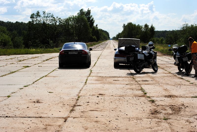

  14. А кто на фотографии, первый слева вроде как Михаил, а второй мотоциклист кто (третий слева)? :)
  15. raror, На мотоциклах представители компании Sho-me
    В середине один и Форумчан - M72 владелец RU775
    • Спасибо! Спасибо! x 1

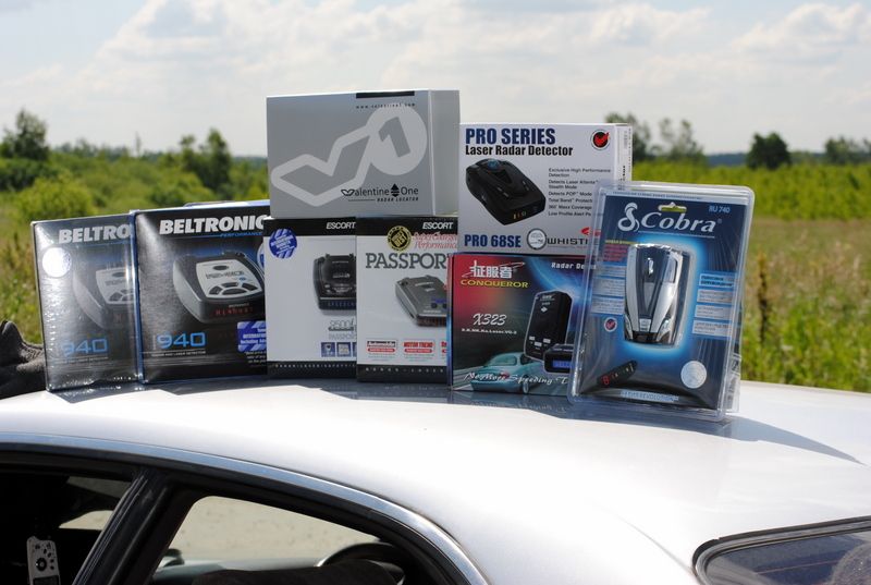

  19. Эээ. Чет меня смутило пара вещей.
    Во первых, а из какой машины тестировались радары? если из S80 то... ведь на 80ках стоят атермальные стекла?
    И второе, коробка от 323го, тот что приходил мне из китая - коробка была не такой, на ней не был нарисован 323й, это значит фейк, или внутри китайская коробка другая?
  20. Не уж то ты думаешь что "дураки" тест проводили?:lol:
    Первые 323 шли именно в таких коробках как на фото.
