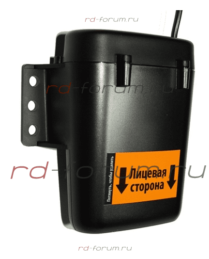

Добрый день! Подскажите, кто сталкивался? Приобрёл вот такой антирадар Cobra iRadar (S155R RU) и магнитолу китайскую на андроиде, не могу понять почему она не может его подключить к программе которую я устанавливаю в магнитолу приложение Cobra iRadar. Радар магнитолу видит, но ничего не работает, хотя к телефону все подключается и работает с этим же приложением. К магнитоле подключается телефон без проблем как бы все устройства работают, но подружить антирадар с магнитолой не получается.
