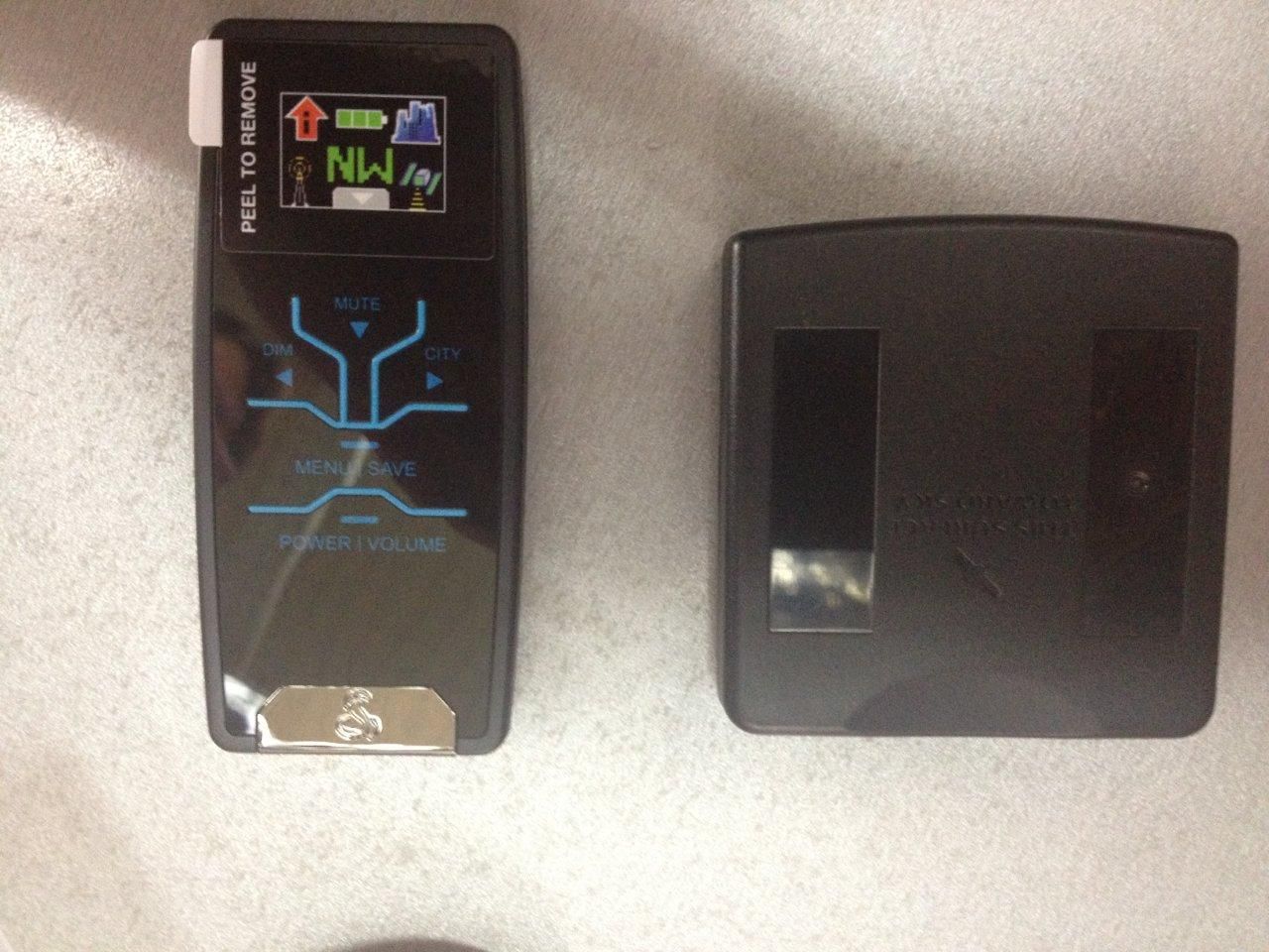

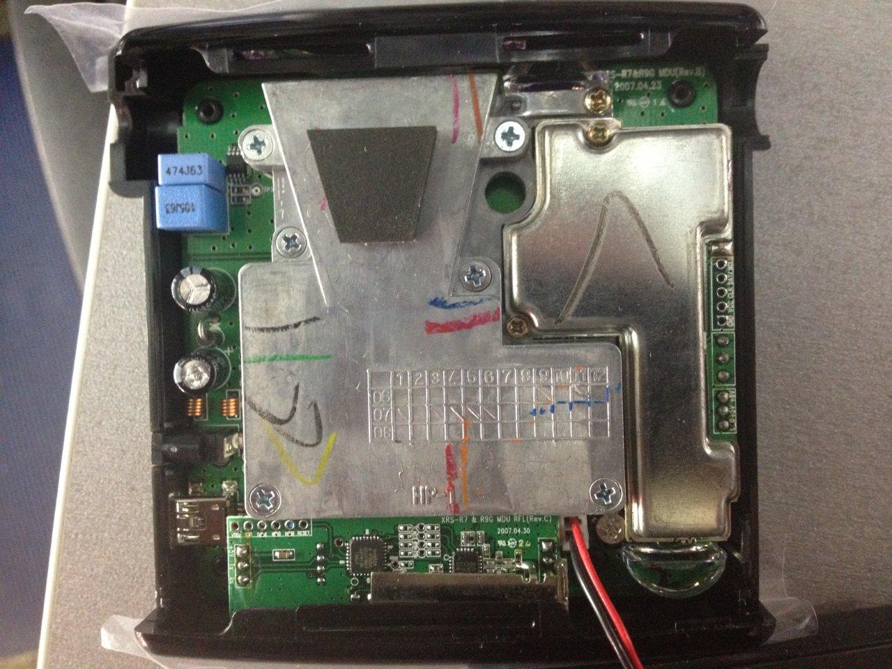

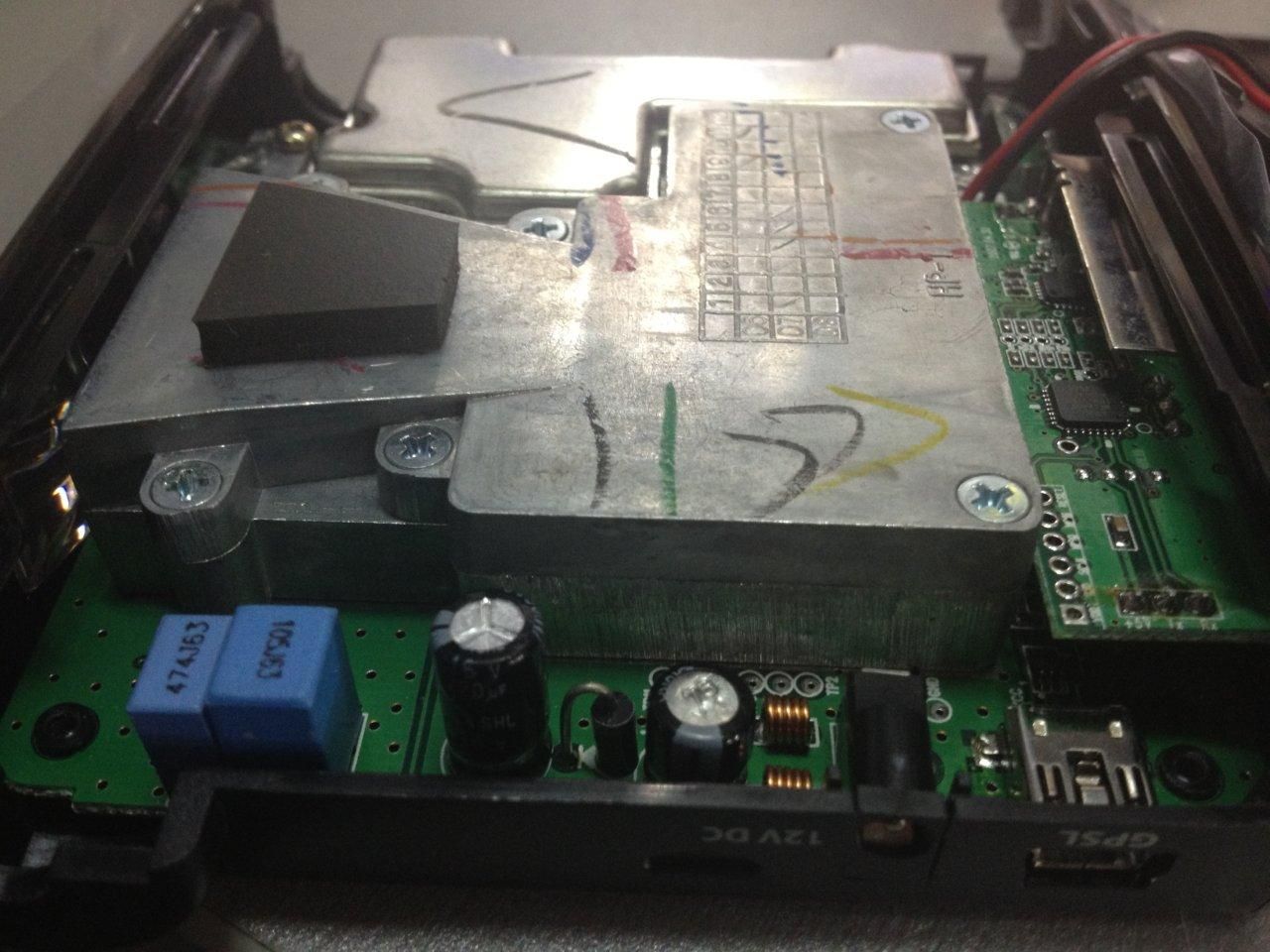

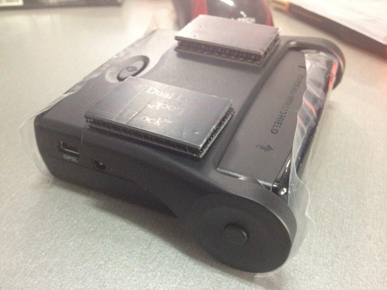

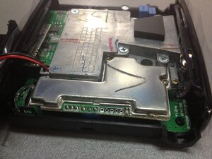

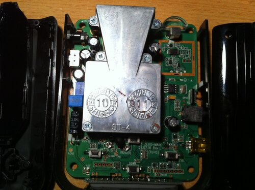

  1. Cobra R9 RU
    Вот попала в руки зранесенная модель Cobra 9RU.
    Выкладываю внутренности Приемного блока и комплекта.
    Что кто думает?
    Просьба к Farnsworth(у)если есть мысли и возможность прилепить в тему фото Снупера. Буду Благодарен,что бы сравнить R9 со Снупером.

  2. TroubleMaker, А это точно RU9??
    Просто на плате написано что это WS-R7
    И рупор из каких то залежалых запасов. 2007 года что ли.
  3. Коробку вскрывал с R9!!
    Модуль GPS как доказательство. :)

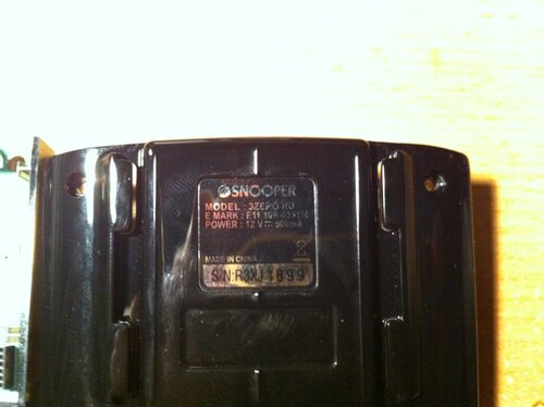

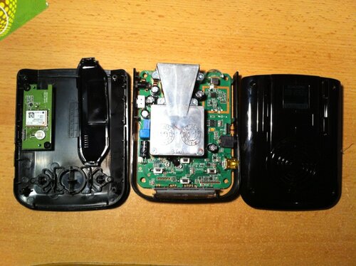

  4. Я конечно не Farnsworth:-[, но могу

  5. Мои предположения не оправдались,что снупер в шкуре кобры!
    Значит,это просто R7 с добавленным usb входом для GPS.
    • Нравится Нравится x 1
  6. TroubleMaker,ну рупор этого устройства похож по геомерии на 775.
    Но более ранний.
    • Спасибо! Спасибо! x 1

    фига себе бандура эта RU9, такую б точно не стал брать себе, а пульт вообще жесть:D Неужели эти липучки держат? я как то пытался ставить на липучки и в силу того, что зимой печка жарит и панель соответственно нет нет греется, так вот навигатор сползал вместе с липучкой, шнур тянет его чуть-чуть на себя, только панель себе изгадил этим липким клеем от липучки.
  9. Напишу пока свой небольшой отзыв по данной модели.
    1) Конструктив. Сделано достаточно добротно, комплектация хорошая, лепится на ура и не отваливается, между скотчем и радаром есть липучка для оперативного демонтажа. Провода длинные вполне хватит что бы скрытно провести проводку.
    2) Юзабельность. Пульт удобный, информативный, крепится практически куда угодно. В отверстия решетки воздуховода не каждой машины подойдет. Мне понравилось на козырьке.
    3) Технический аспект. GPS, как и написано в инструкции первый раз коннектится к спутникам очень долго, минут 15. За то, как и обещают последующее нахождение спутников занимает не более минуты.
    IntelliMute на мой взгляд очень спорная функция. Она, конечно, работает. Суть в том, что бы приглушать звук, если машина стоит или медленно едет.Но заметил следующую особенность, если на скорости включить нейтралку, то IntelliMute приглушает звук! Так что учитываются только обороты двигателя, но не скорость, что довольно странно. Я часто катаюсь с горок на нейтралке и не хотел бы пропустить радар.
    Про систему оповещения Aura я уже писал в отдельной теме. Вкратце, работает, но не без мусора. На праздниках проверю на трассе.
    Сам радар Стрелку не видит вообще в К диапазоне.
    Дисплей по идеи OLED, но качеством не поражает, больше всего удивляет мерцание экрана при предупреждении о радаре. Но по крайней мере аккумулятор держит не плохо, 3 дня прошло и только одно деление пропало. Думаю, на неделю хватить должно точно.
