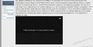

    особо никогда не смотрю на отображение скорости на РД (ну может потому, что с Эскорт Макс привык что он показывает чики-пуки, км в км, без всяких зазоров). 2 дня катал Мангуста, ну катал да катал. Сегодня утром посадил жену за руль. Едем по дороге , я глядь на РД скорость 100-103-105. Фига се, говорю, ты же аккуратистка и не превышаешь никогда. - Ну типа как всегда езжу , здесь знак 80, ну 80-85 еду. Думаю нормально так, зазор почти в 20км.ч. Эт учитывая, что простое стекло, без разных там подогревов и мулек. Может экземпляр попался такой...благо в машине 2 новых Мангуста было, ставим второй. На скорости до 50 км.ч. зазор 5-6 км, чем выше скорость, тем выше расхождения. Оно фиг бы с ним, езжу то по спидометру и он то кажет меньше, но с чего такие расхождения? Эскорт показывает 100% один в один, Шомик также, Монако также верняк, а вот этот привирает. Что ж, смотрим на спидометр, да по сторонам:). Зато другие плюсы у Мангуста с ЖПС: отдупление по спутникам самое быстрое из всех перечисленных, оповещение самое корректное, да и тетька говорящая самое оно . И не напрягает и говорит по теме.
  11. @pilot77 так он только скорость привирает.? По логике, должен и с расстоянием до радара обманывать.
    • Нравится Нравится x 1
  12. Ан нет, @Ставр , PASSает точно по центру. Вот двоякое ощущение у мну при обладании сиим чудом: как бы взял осознанно, не жалею. НО, ему бы ложняков чуть поменьше ( хотя чуйка на минимуме), но я то понимаю, что сработает таблица при этом: меньше ложняков-хуже чуйка, потому уж лучше пусть будет более шумным. Да и чего морду воротить, согласись он стОит своих денег. Какую альтернативу ты купишь сейчас за 4200 рэ? Потому пущай живёт в коллекции :)
  13. @pilot77 Кино не работает.

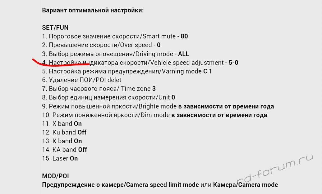

  14. В настройках пункт номер 4 . Он отвечает за выравнивания показания спидометра и GPS.Все это описано в мануале мангуста.
    Если стоит 5-0, будет точно показывать в соответствии с GPS проверено с навигатором, если настроить в отличии ,от 5-0-1-2-3-4-5 , то можно добиться показаний один в один вместе с детектором и спидометром.
    • Спасибо! Спасибо! x 1
    • Полезно! Полезно! x 1
  15. ок, поковыряю сегодня и отпишу
