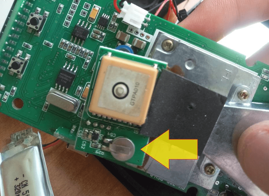

Там где-то внутри должна быть распаяна батарейка вида как 2032 или помельче, которая подпитывает память GPS модуля, чтобы он не терял альманахи и не грузил их каждый раз по новой. Судя по симптомам - за истекшие 7 лет она, всё же, сдохла...

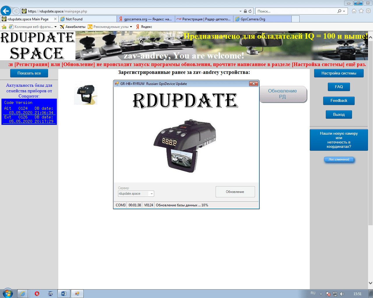

Прибор обновляется без нареканий
При детальном разборе обнаружил следующее: включаю прибор, выставляю время и дату руками в меню регистратора. через миниту прибор говорит "приятной поездки" что означает определение координат после чего время и дата сбрасываются на 2011 00;00.
Снова устанавливаю время и дату- катаюсь и все работает. Выключаю прибор, включаю и до момента "приятной поездки" дата и время верные.

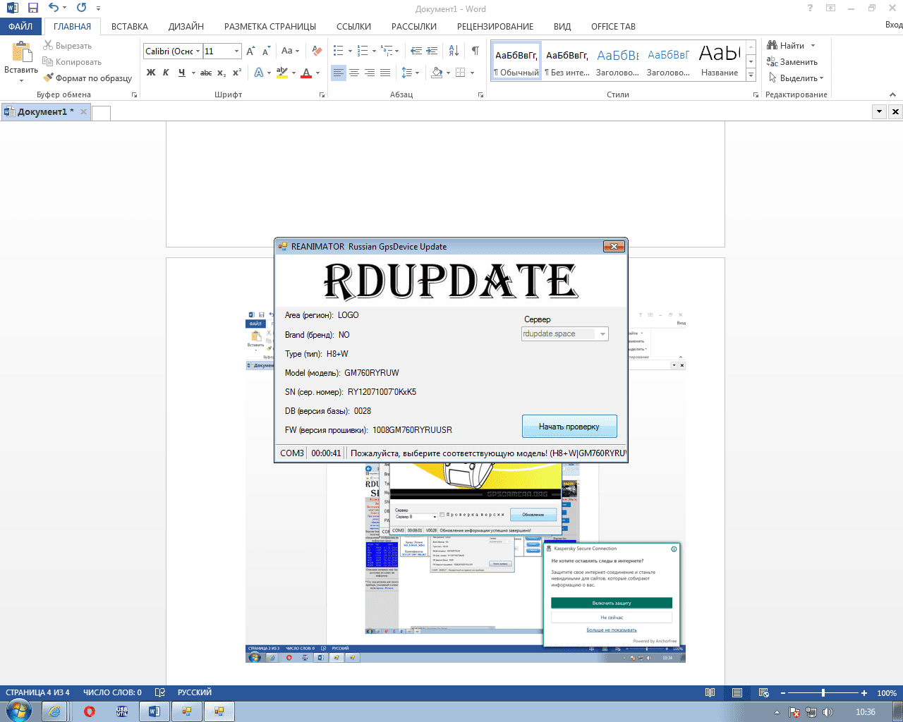

Побовал поочередно все прошивки и сервера- после прошивки включал программу для реанимации, чтоб проверить как прибор определяется- кроме версии прошивок ничего не поменялось. Прибор работает, скорость и координаты определяет, но на видео пишет кривые дату и время.

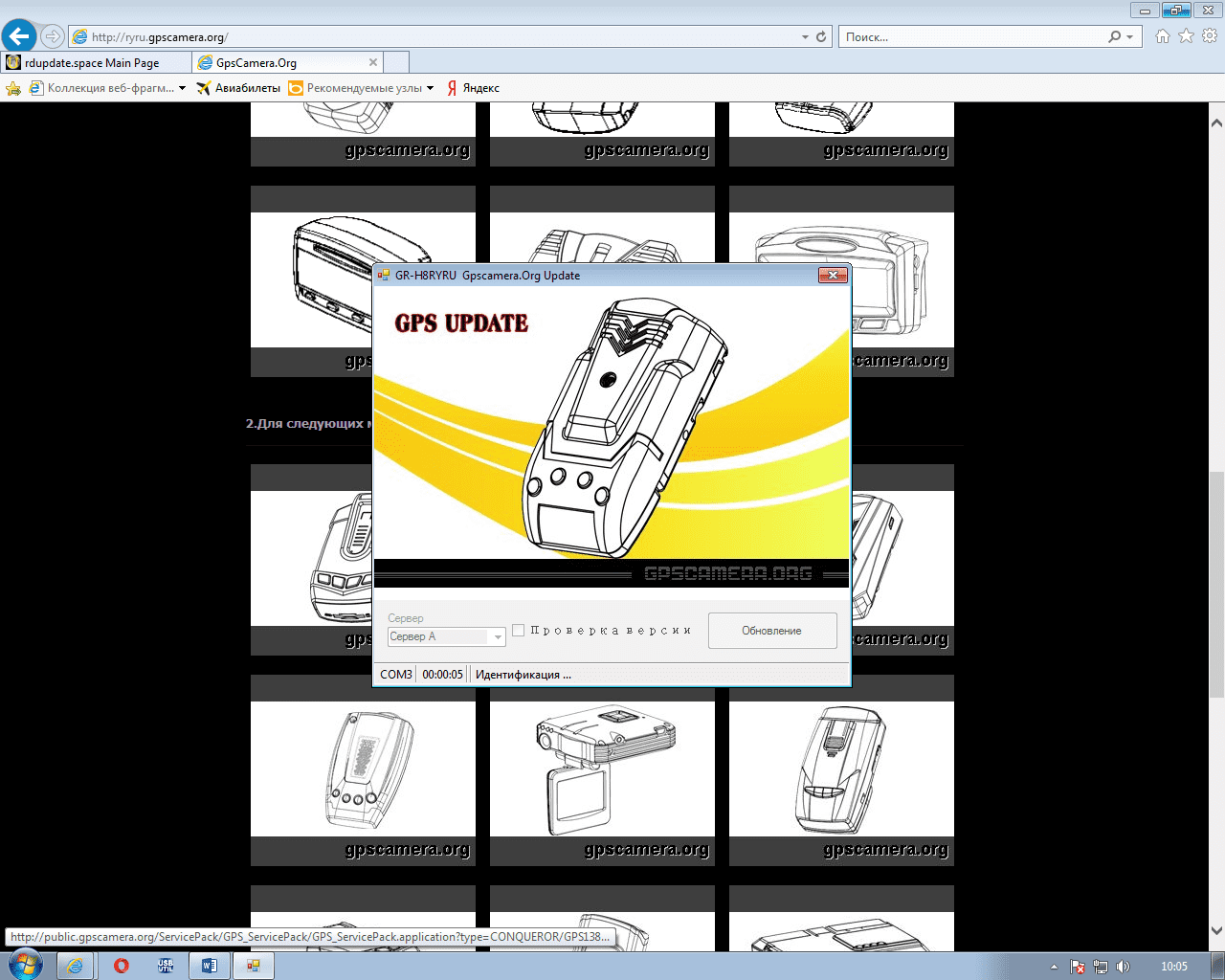

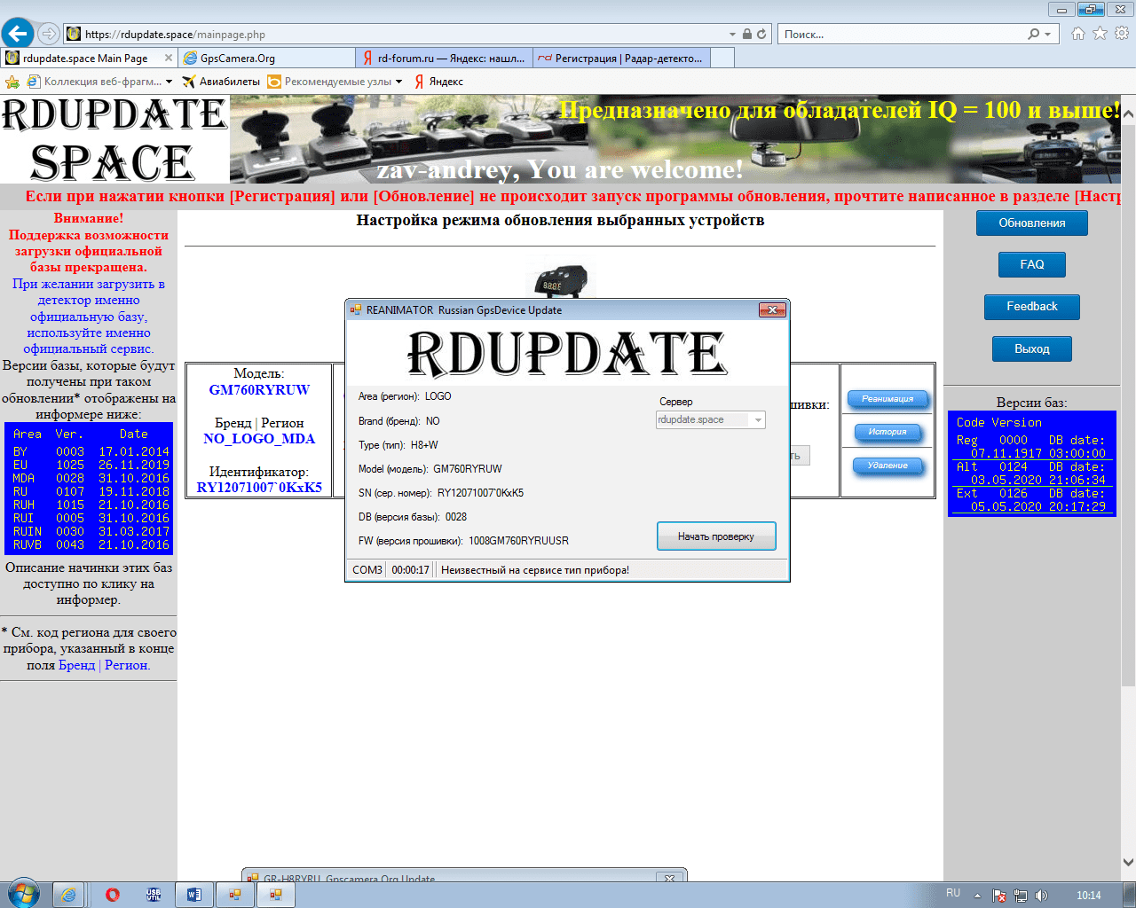

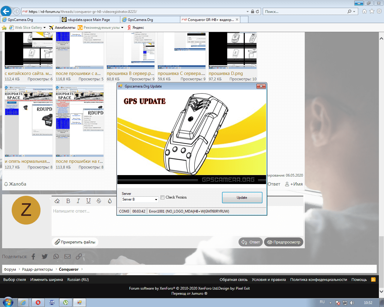

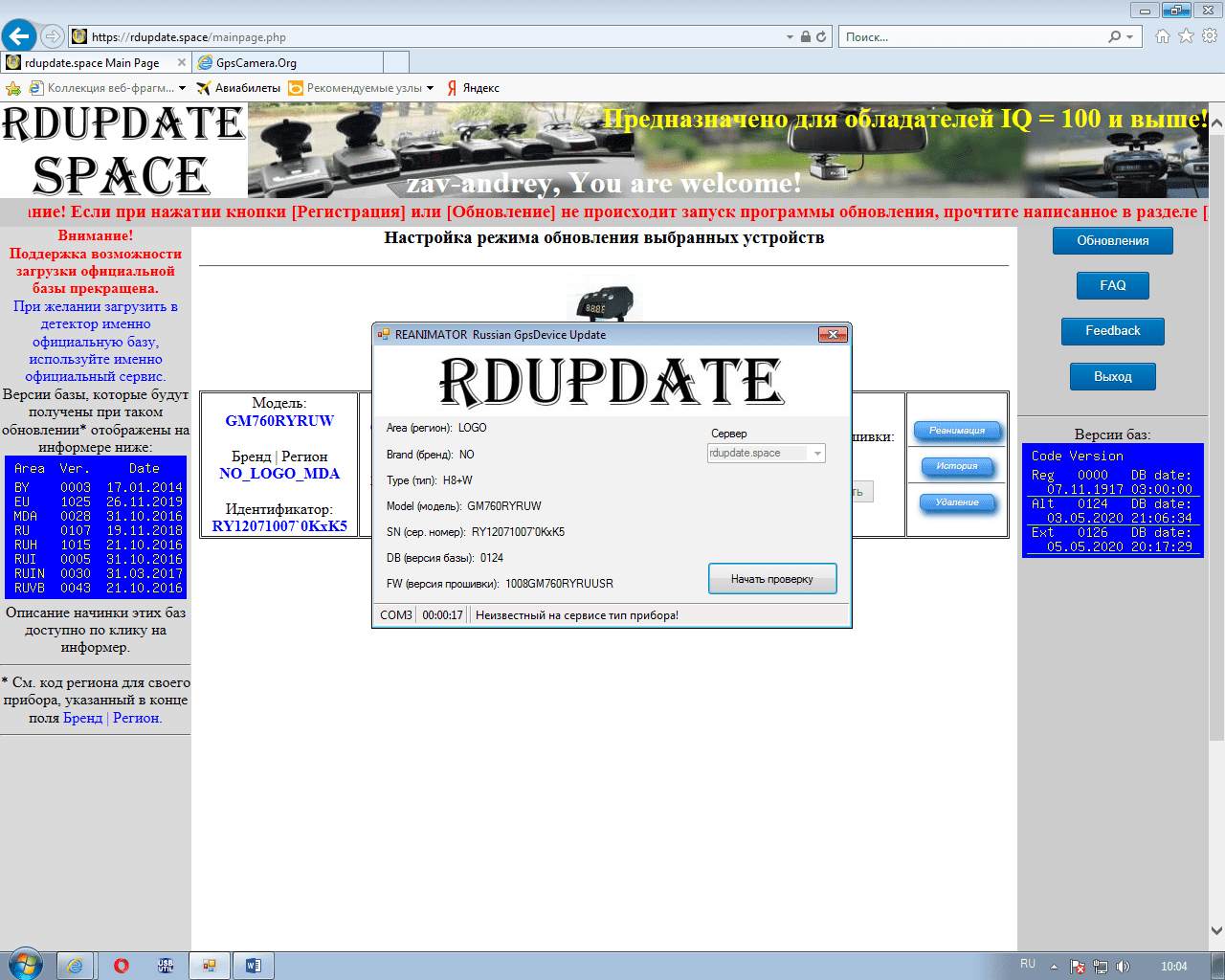

Попробовал с англоязычного сайта обновить прибор (подумал вдруг исправит косяк)- там обновление не проходит.
Пишет No_LOGO_MDA (скрин вложил)
С остальных ресурсов как и прежде обновляется без проблем.

Аналогичная проблем, батарейку поменял но не помогло.
Какую из батареек? Точнее, аккумуляторов.
Там их два. По описываемым симптомам - сдох (по возрасту) вот этот:
