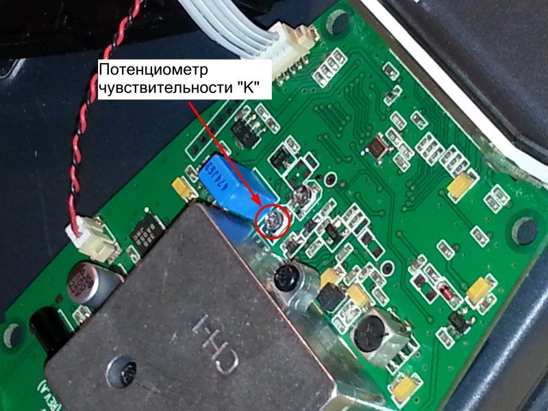

  1. Долго мучался со своим 69VST в диапазоне К. В одном и том же месте, То четко регистрирует, то едва пискнет, а в последнее время вообще перестал реагировать на Крисы в упор, хотя другие детекторы просто надрываются. Причем, порой были просто непонятки типа: ловит на 4 уровне Крис, переключаю из "Трасса"-в "Город": Отрезает К совсем, и даже возвращение назад в режим "Трасса" не помогает.... И так несколько суток... потому вдруг, начинает ловить... Короче глюк плавающий.
    Для начала плату доработал, как рекомендовалось ранее на форуме (замыкание диода), не помогло, как плавала проблема так и продолжала "плавать".
    А в итоге засада оказалась в ненадежном контакте потенциметра чувствительности диапазона К.
    Делал вот что. Снял крышку, с детектора взял отвертку, что подошла к ротору потенциометра (смотри фото) и поехал встал напротив Криса, убедившись что он добросовестно работает. Далее, отметил исходные положения потенциометров, что бы вернуть назад в случае чего, стал потихонечку их вращать, сначала первый потом второй. Только я его крутнул, чуток про часовой градусов эдак на 15, как сразу все нормализовалось. Детектор заорал на все четыре уровня, что перед нами К радар!! Дальше я раза четыре проезжал туда сюда мимо этого Криса, переключал в Город и обратно. Все работает! Прыснул я потенциометр вэдэшкой для пущей надеги, и собрал все обратно. Работает! :lol:
    Так как 77 и 69 серии отличаются схомотехнически очень близки, то думаю на 77 запросто можно вылечить глюки на К таким же образом.
    Вечером еще раз проверю, все ли вылечилось.

    всем далеким от радитехники, предупреждение:
    Сначала мозги включаем, и только потом за инструмент беремся. Исходное положение потенциометра отметить тонким радитехническим маркером. Крутить вправо-влево по 15-20 градусов не более. Если эффекта нет, то значит не в этом дело, возвращайте все в зад и тащите девайс в сервис.

  2. Если дальше будет продолжаться, то замерю нормальные сопротивления этих потенциометров и заменю нафик на другие, либо заменю эквивалентом на постоянных, что будет много надежней.

  12. специалисты сказали, что тронув этот потенциометр гарантированно сбивается настройка гетеродина и какая-то часть К диапазона не будет приниматься. даже в сервисе не могут грамотно настроить, поэтому меняют системную плату целиком на новую.
  13. Из вышеизложенного можно предположить, что в данном конкретном случае экземпляр был не настроен на заводе.
  14. или был неправильно настроен... или по каким-то причинам настройка сбилась впоследствии

    Что, в свою очередь, и может указывать не технологически неустойчивый (ненадежный) контакт потенциометра. При первоначальной настройке сей контакт образовал одно сопротивление, а в процессе эксплуатации контакт "утрясся" и сопротивление итогом зафиксировалось в новом (уже изменненом значении).
    Нужно либо менять поставщика этих потенциометров, либо настройщикам поставить задачу перед первоначальной настройкой крутнуть ротор раза два-три в обе строны на полную, что бы притереть поверхности ротора и проводящей основы.
    Если кто помнит из практики, когда меняли раньше потециометры громкости на радио или усилителях, то с новья первые движения всегда отражались треском в динамиках, пока "шершавая" поверхность проводящего слоя не притрется к прижимной пластинке ротора. Здесь запросто тот же эффект может быть!

  20. Vink, я не знаю точно по каким причинам меняют плату целиком, но есть подозрение что в основном по экономическим причинам, видимо ЗИП достаточно и ценно время работника сервиса. Думаю что для настройки более менее нормальной можно обойтись одним СВЧ генератором, как электронщику скажу что в наших детекторах края К диапазона соответствуют довольно точно спецификациям и нет запаса по ширине диапазона, поэтому если крутануть потенциометр просто от фонаря на сработку по крису, то шансы велики что полоса приёма на одну границу залезет, а часть диапазона останется неперекрытой, куда рано или поздно обязательно попадёт какой-нибудь радар.
