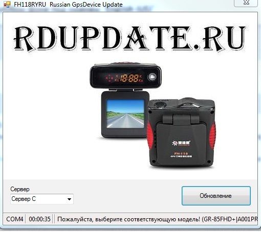

  9. Господа помогайте. при обновлении происходит ошибка "Пожалуйста, выберите соответствующую модель"

    @savor , вообще-то, лучше было задать вопрос в соответствующей теме - https://www.rd-forum.ru/threads/rdupdate-ru-servis-obnovlenii-gps-modelei-conqueror.3611/
    Это называется "вот и до Eplutus дошла новая начинка"... Пробуйте, все должно работать.

  11. спасибо, заработало
