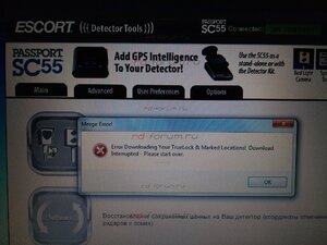

    А проблема проста - при обновление радара через Escort Detector Tools на третьем шаге обновления выскакивает ошибка "Error updating Your 9500ix! Download Interrupted - Please Start Over"!
    [​IMG]
    Дата кабель менялся. Пробовал на трех компах. Ошибка та же.
    НО! САМОЕ ГЛАВНОЕ ЧТО РАДАР ТЕПЕРЬ НЕ РАБОТАЕТ!
    При включении через 20 минут выскакивает "POWER RESET". Эти 20 минут он соответственно ни на какие радары не срабатывает.

  6. Может, уже не актуально, да и приборы разные, но когда SC55 пытался обновить, тоже выдавал похожую ошибку. 3 дня подряд пытался обновиться - безрезультатно. Потом зашел на забугорный форум по эскортам, и там нашел инфо, что перед запуском Detector Tools прибор надо подключить к компу и подождать минуту-другую, типа он это время загружается. В итоге после ожидания пары минут и последующего запуска Detector Tools все обновилось без проблем. Может, и с 9500ix аналогичная ситуация?
