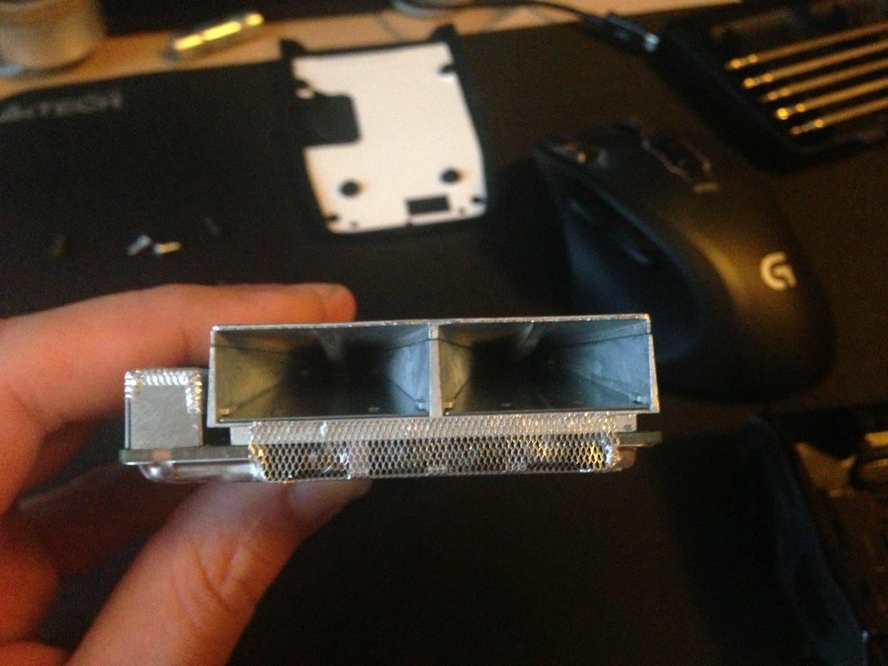

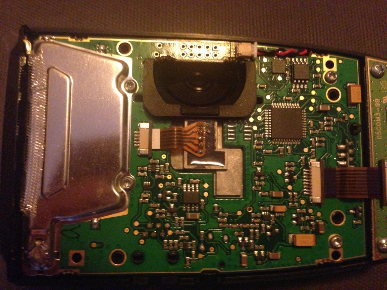

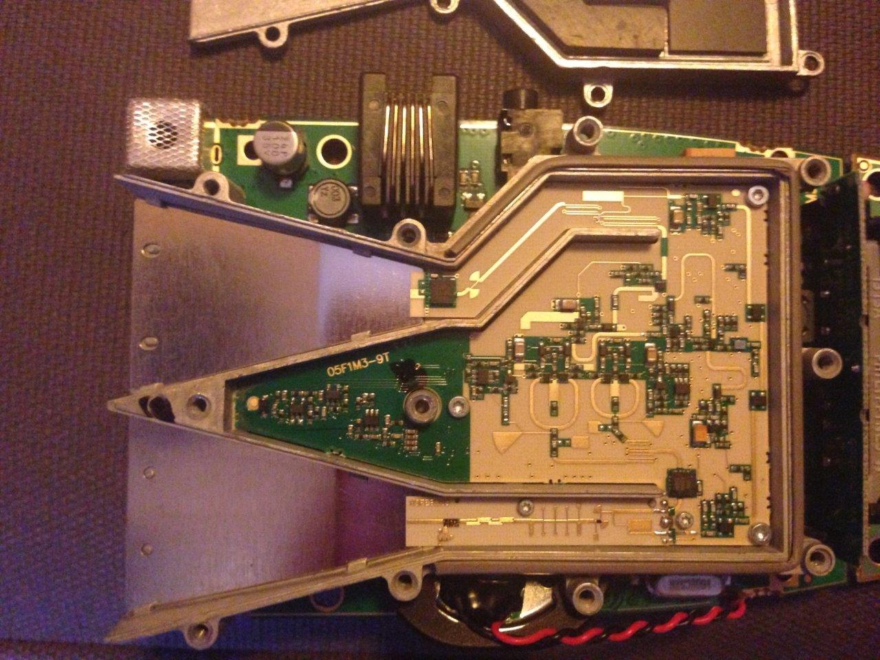

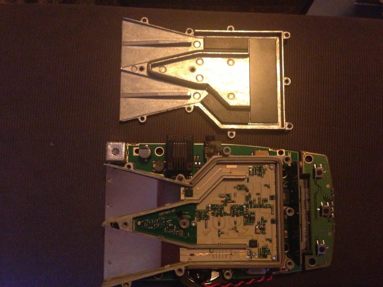

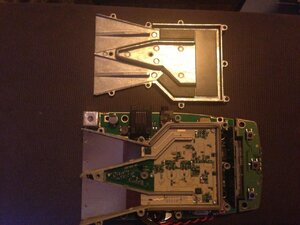

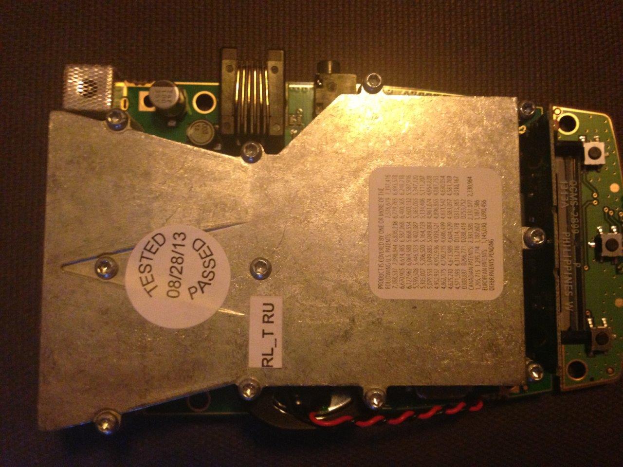

    Разобрал
    • Спасибо! Спасибо! x 6
    • Нравится Нравится x 3
    • Полезно! Полезно! x 1
