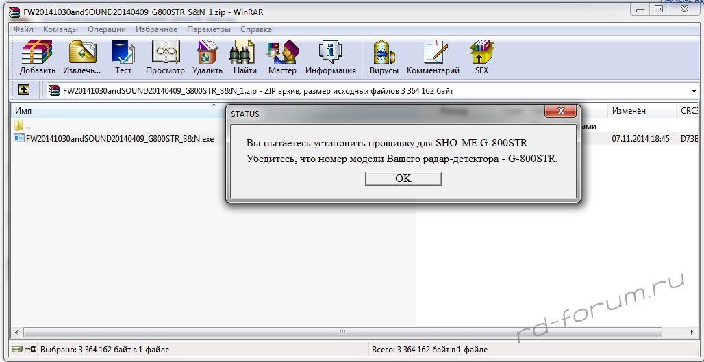

Начал составлять небольшой FAQ по нашим зверькам. Отдельное спасибо @pioner. Поскольку часть информации наглым образом слизана у него с сайта. Спойлер: 1. Что означают буквы в конце серийного номера моего РД? STR-800 - РД без GPS, возможность обнаружения радара "Стрелка" (тема на форуме) G-800 - РД с GPS, но без стрелкодетекта, определение "Стрелок" по GPS (без букв в конце серийного номера) G-800 STR (в серийнике последняя S) - РД с GPS, стрелкодетект + определение по GPS, без гейгера замера мощности "Стрелок" G-800 STR (усовершенствованный, в серийнике последняя N) - РД с GPS, стрелкодетект + определение по GPS + гейгер замера мощности "Стрелок" Буква F в серийном номере означает, что в РД изменен исходный код (или загрузочный код еще можно называть, по-английски - boot code). Вот как работают РД со старым и новым кодом: Старый код (на конце серийного номера либо нет букв совсем либо буквы S или N): программа открывается отдельным окном в окне "Статус" до загрузки прошивки написано Old boot справа в окне нет информации о номере модели (Model), версии прошивки (F/W), базе камер (DB), Boot (версия кода). стоят крестики (ХХХХХХ). пользователь может менять настройки, они будут сохраняться после загрузки прошивки не надо делать перезагрузку Новый код (на конце серийного номера буква F): программа открывается отдельным окном в окне "Статус" до загрузки прошивки ничего не написано справа в окне информация о номере модели (Model), версии прошивки (F/W), базе камер (DB), Boot (версия кода) пользователь может менять настройки, они будут сохраняться после загрузки прошивки не надо делать перезагрузку. Спойлер: 2. Для чего нужна эта непонятная стрелка-компас на экране РД? «Компас» на экране РД в виде стрелки при включенном GPS: Это НЕ компас в обычном понимании, стрелка на дисплее показывает направление движения машины, вверх – движение на север, вниз – на юг, влево – на запад и вправо – на восток (промежуточные варианты – соответственно, северо-запад, юго-восток и т.д.). Спойлер: 3. Мой РД после обновления прошивки не включается и ни на что не реагирует? Что делать? Не волнуйтесь. В большинстве случаев достаточно заново обновить прошивку, и все заработает. Спойлер: 4. Взаимозаменяемы ли прошивки у разных моделей РД? Нет. Кроме того. Категорически запрещается пытаться прошить модель G-900 тестовой прошивкой под двухточечную базу от G-800. Получите "кирпич". Если же получилось случайно загнать в РД обычную прошивку от другой модели, то перепрошейте РД нужной прошивкой. Возможно он оживет Спойлер: 5. Почему в базе точек GPS нет моего города? База данных формируется на основе данных с сайта http://speedcamonline.ru/ В свою очередь, на этот сайт данные поступают от обычных пользователей. Сообщите о наличии известных Вам радаров в соответствующем разделе форума, и они появятся в ближайшем официальном обновлении баз GPS Спойлер: 6. Могу ли я сам сделать базу GPS точек для своего прибора? Да. Есть такая программа SHO-ME G-800 DataBase explorer. В соответствующей теме можно ее скачать и задать вопросы по использованию. Спойлер: 7. На speedcamonline.ru я вижу радары в своем регионе, а РД про них ничего не сообщает. Все дело в том, что в базу GPS для РД попадают только радары и различные комплексы, которые не определяются радарной частью РД, либо определяются но слишком поздно. Т.е. не могут быть обнаружены на приемлемом расстоянии радарной частью РД. Такие комплексы попадают в базу /strelki Все сильноизлучающие устройства занонятся в эту базу и используются для информирования в GPS навигаторах и прочих устройствах Спойлер: 8. Не могу разобраться с настройками. Какой пункт в Меню за что отвечает? Берем инструкцию по настройке. И внимательно читаем. Спойлер: 9. Что означает "тестовая прошивка"? В процессе доработки функциональности РД, на форуме выкладываются тестовые прошивки. Их не бывает на официальных сайтах. Только на этом форуме. Они могут содержать какие то ошибки, недочеты и потому предназначены для использования только теми пользователями, которые понимают, зачем они им нужны. Если Вам нужна прошивка по принципу поставил, настроил и поехал-используйте прошивки с официального сайта. Спойлер: 10. Как часто обновляются базы данных GPS для моего РД? Раз в неделю. В понедельник либо вторник. Спойлер: 11. Не могу загрузить базу GPS точек в G-900 через OTG (USB-загрузчик) Попробуйте подобрать другую флешку, меньшего объема, менее скоростную. Отформатировать ее в формат FAT32. Спойлер: 12. Срабатывает ли мой РД на лазерные измерители скорости? Теоретически да. Практически-процент сработок очень мал. В любом случае, если Ваш РД сработал на лазер, то уже поздно. Ваша скорость замерена. Для защиты от лазеров используются совсем другие устройства Спойлер: 13. При попытке обновить прошивку появляется непонятное сообщение. Что делать? Потому, что нельзя обновлять прибор прошивкой от другой модели. Если у Вас появилось такое сообщение -то это означает, что производитель Вас просто предупреждает о том, чтоб вы убедились, что обновляете именно 800ю модель. Спойлер: 14. А если мне все же хочется прошить прошивку, а прошивальщик не дает. Где ее взять? Прошивальщик от Sho-Me - это самораспаковывающийся архив ALzip. Если его запустить, то все его файлы временно распаковываются в папку "Мои документы". Пока он запущен их там можно взять и использовать по своему усмотрению. Или просто открыть прошивальщик в ALzip. Спойлер: 15. У меня не совпадают скорость по спидометру и по GPS РД. Почему? Причин может быть много. Начиная от нестандартных колес в Вашем авто и заканчивая просто неисправностью спидометра. В общем случае все спидометры завышают скорость на 5-10%. Причем зависимость от скорости может быть нелинейная. Такая погрешность закладывается на заводе, чтобы исключить возможность получения иска от возмущенного человека, который получил штраф за превышение скорости, по вине спидометра. При равномерном прямолинейном движении Ваш РД покажет на дисплее Вашу реальную скорость. Спойлер: 16. Разные полезные ссылки Сайт неофициальной поддержки для Sho-me G900, G-800, Combo №1. Сайт официальной поддержки для них же. Cсылка на крайнюю тестовую прошивку для G-800 с официальной базой точек GPS. Прямая ссылка на неофициальную инструкцию по настройке G-800 с тестовой прошивкой. Описание работы тестовой прошивки для G-800 и тут дополнение. Прямая ссылка на неофициальные базы РФ, KZ, РФ+КЗ. Либо сюда. Продолжение следует...
