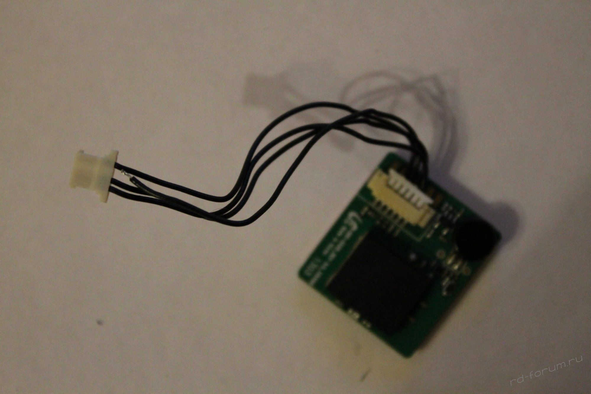

  1. РД несколько раз за день стал обнаруживать Стрелку, которой нет в принципе. Обнаружение в разных местах и в разное время, зависимости от места нет никакого, может найти с поле, в лесу, даже в квартире. В нашем городе Стрелок нет вообще. Вскрыл больного (см вложение). 2 микрухи толи окислились, толи обгорели, толи так и шли завода. Есть какие сообрежения по этому поводу? РД круглогодично живет в машине

  2. Микрухи так и шли с завода.

  4. @kuminoff
    На представленном Вами фото, вроде, нет следов окисления и/или горения.
    С трех центральных микросхем (очевидно производителем) в целях конспирации удалена маркировка.
    Настораживают белесые разводы на плате. О состоянии пайки по фото судить не возьмусь.

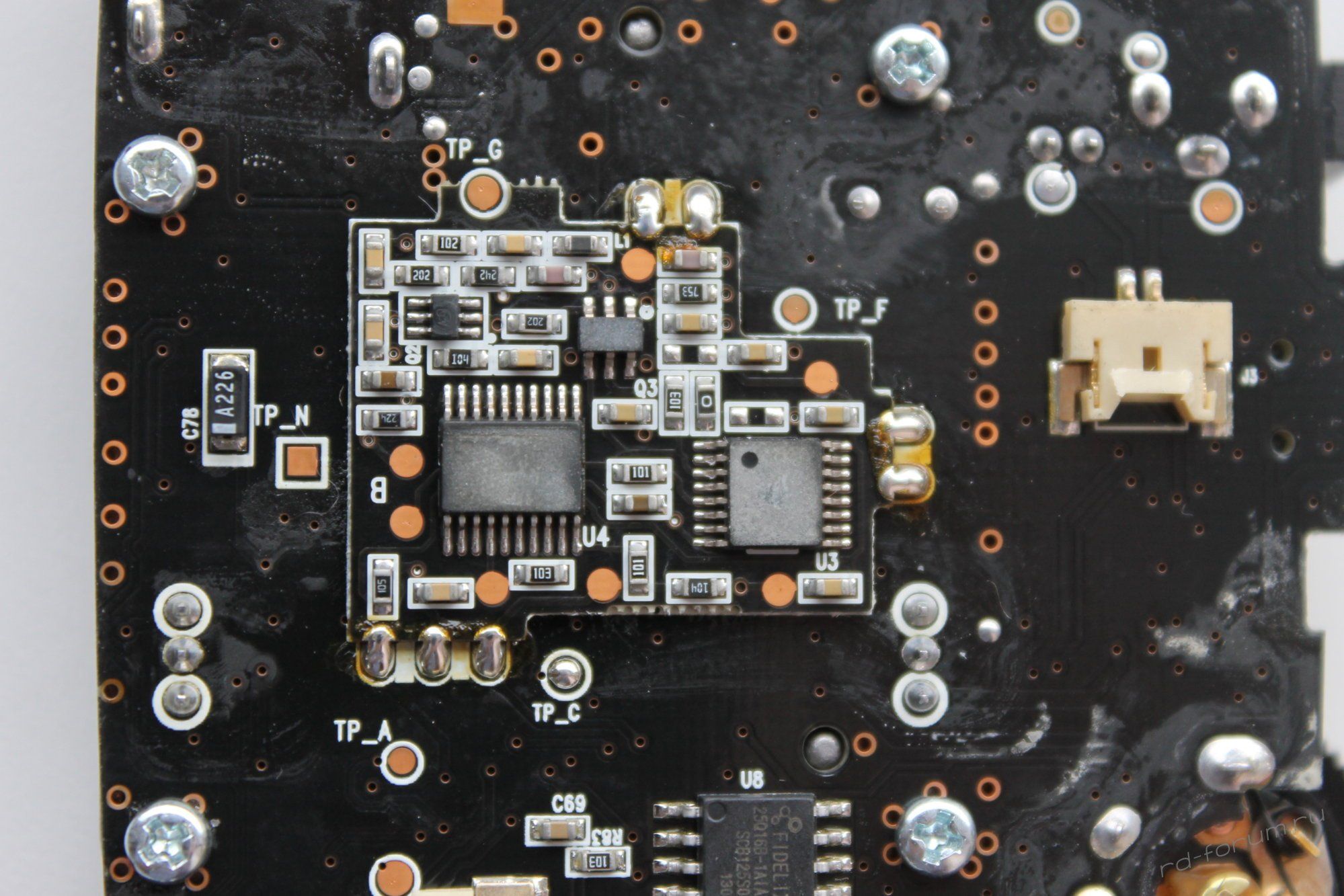

  5. Доброго дня! Первое - по СТРЕЛКА, в Казахстане этих радаров нет (в РОССИИ есть), но очень часто мой РД проговаривал что определил ее. Думаю , что все таки имеет место быть помеха со схожей частотой. Но если у себя отключил в РД её и забыл о этой помехе, то в РФ даже не знаю как быть. Но то, что это есть определенный глюк-эт да. Причем многие клиенты мои также ранее жаловались на это. Второе- специально для Вас раскурочил новый РД и как видите, это не следы окисления, больше похоже на умышленое вытравливание инфы о номере микросхемы. Если пригодится, то пжлста;) image-25-12-15-14-29.jpeg image-25-12-15-14-29-1.jpeg image-25-12-15-14-29-2.jpeg image-25-12-15-14-29-3.jpeg
