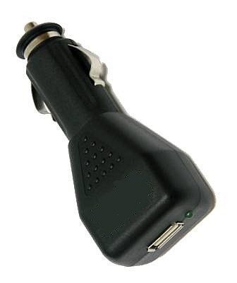

    И вот сегодня удалось получить инфу еще об одной подобной разработке. Автор не делает из нее тайны и охотно поделился основными ее параметрами.
    Устройство выполнено в корпусе стандартного зарядного USB устройства в прикуриватель (см. фото). Через USB разъем можно прошивать файл с обновляемыми базами Стрелок с любого компьютера.
    Есть режим гейгера за ~800м от Стрелок. Сигнализирует бипированием с изменяемой скважностью бипов. Одновременно сигналы дублируются светодиодом.
    Кроме того, светодиод также служит индикатором наличия приема со спутников. Зеленый - есть прием; красный - нет.
    Внутри стоит приемный GPSмодуль со встроенной антенной, и контроллер с программой обработки, и перепрошиваемой базой Стрелок.
    Общее потребление 35мА.
    Никаких регулировок нет, и устройство начинает автоматически работать через минуту после вставления в прикуриватель.
    Устройство не сигнализирует о разрешенной на данном участке скорости, это каждый водитель определяет сам по текущим дорожным знакам. Просто идет предупреждение о приближении к Стрелкам.
    Но только при скорости выше 60км/час. При меньшей скорости оповещение отключается.
    Самое приятное - если налаживать серийный выпуск, цена не превысит 60 баксов.
    Сдерживает раскрутку массового производства лишь вопрос - будет ли достаточный спрос, кроме пары десятков опрошенных знакомых?
    Простейшее и недорогое устройство для блондинок и тех, кто забывает про Стрелки на дорогах. Для любителей гирлянд приборов на лобовом стекле и езды по приборам такое вряд ли подойдет.
    Как узнаю что новое - отпишу.
