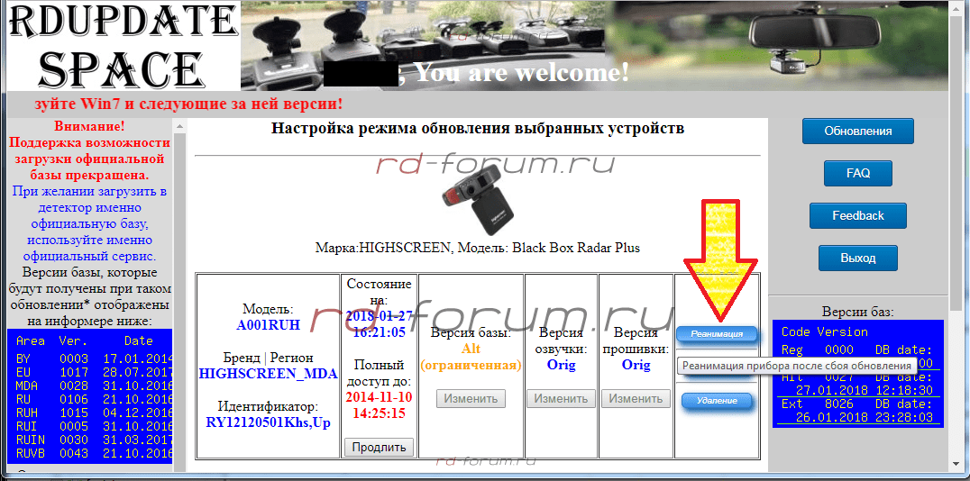

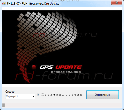

Спасибо большое! Сначала сделал обновление без галочки "проверка подлинности" по вашей ссылке: http://public.gpscamera.org/Service...plication?type=HIGHSCREEN[FH118_07!RUH&lng=ru и потом обновился на rdupdate.space Сейчас выдает, что Модель: CG06RUH / Бренд | Регион - HIGHSCREEN_EU / Идентификатор: RY131101008!%'4-. Смущает только Версия базы в Информаторе: 0000 Посмотрю сегодня, как работает. Еще раз благодарю!!

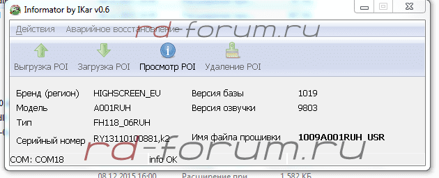

дабы не плодить темы прошу помощи по модели, бессонные три дня и три ночи проведенные в изучении тем форума и бессмысленные попытки что-то изменить так и не помогли мне обрести дзен. исходя из дынных утилиты сдается мне что что-то не то с прошивкой) в попытках залить CG06RUH по ссылке выше без галки и с галкой, и с предварительным "затиранием" путем отключения в момент обновления баз. был также залит фулл в SPI, был заменен nand на новый. но регик упорно обновляется на a001ruh. кроме dn режима ничего не работает, верхние кнопки не реагируют, также не горят пару диодов на цифровом табло. что можно еще сделать? может есть у кого фулл от нанд памяти, либо достаточно программатором будет влить бинарник от моей версии
1) "регик" - обновляется через флэшку, это - детектор. 2) так какая модель у него прописана в системных данных, на ту он и обновляется... Хорошо, пойдём сложным путём... (с) Снимаете дамп. Ищете в нём A001RUH - будет, минимум, в двух местах, текущий state и предыдущий. Исправляете на CG06RUH Дальше, полагаю, понятно...
@Passerby Спасибо за ответ, то есть предлагаете непосредственно с нанда дамп вправить? так а почему после замены на другой не прописалась прошивка согласно типу устройства. или это исключительно глюк обновления или где то еще данные хранятся на этом зверюге. вот это я не пойму...
@qsf, Часть данных о конкретной тушке (серийник, TYPE, что-то ещё ) хранится непосредственно в protected area проца и доступны через процедуру в boot. Для упрощения процесса обновления в флэше выделено две области, данные из которых читает и использует программа обновления (то, что видно в утилите Ikar'a или реаниматоре). Два экземпляра - состояние после последнего и предпоследнего обновления. Если программа обновления не смогла считать эти данные (предыдущее обновление не было завершено корректно), то в хайскриновской версии - она ориентируется на переданный ей при вызове параметром TYPE и принудительно задаёт соответствующую ему model. Так появляются сверхплановые A001RUH Дык, потому, что Вы склонировали эти некорректные данные в чистый чип. Поправьте, модель будет считываться та, что должна, на основании этой модели - сервер будет возвращать уже прошивку для неё. Вот тут - не уверен, возможно, и в регистраторе тоже чужая прошивка. Но сначала с детектором разберитесь до конца...
