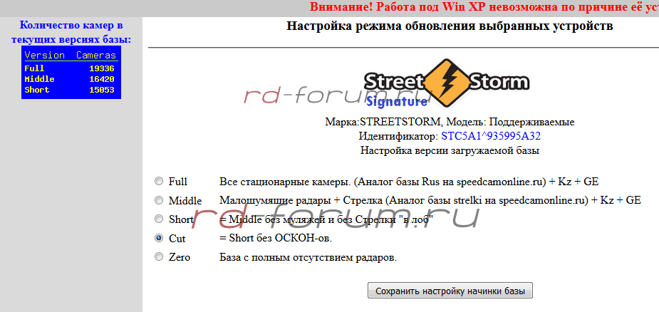

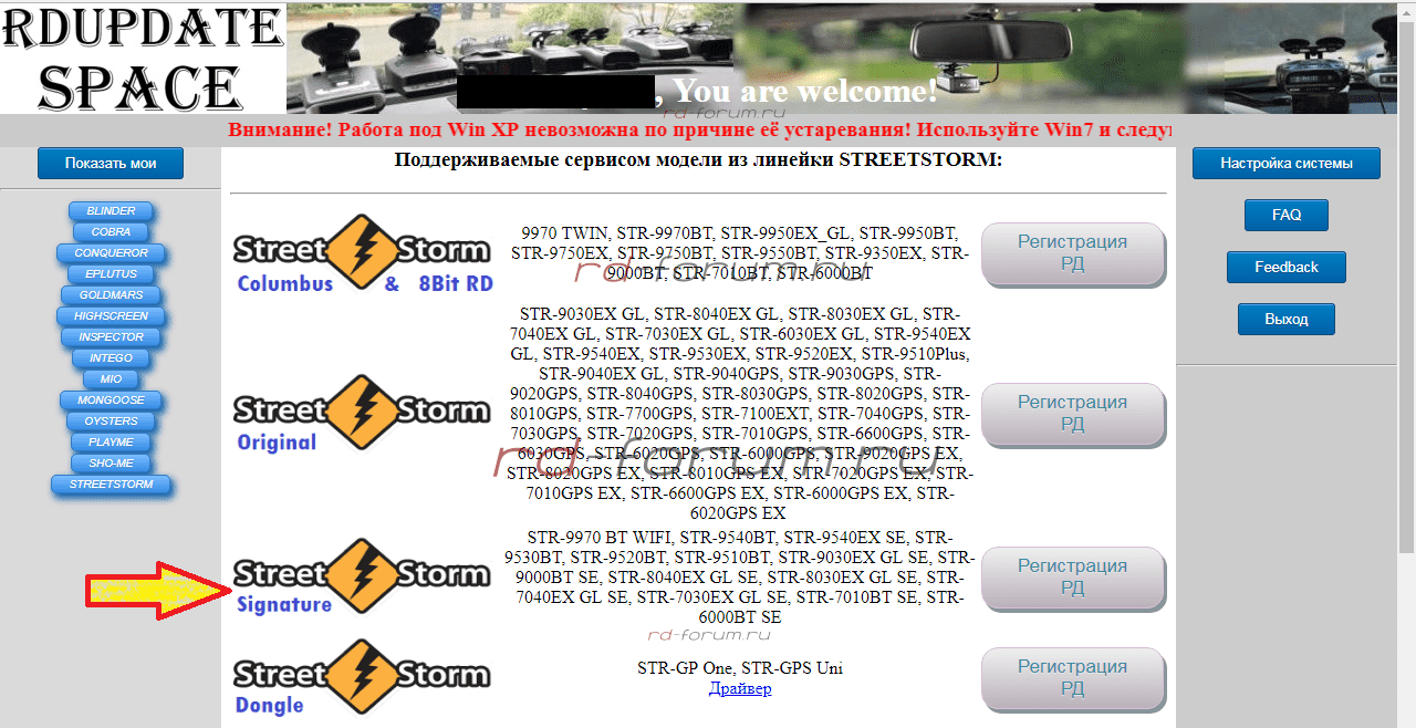

Люблю "корейцев" я, но странною любовью... Собственно говоря, ни для кого это секретом не является. Всех, без исключений, в разной степени - в зависимости от степени [censored] их технических достижений. Но StreetStorm, традиционно, занимает почётную верхнюю строчку в списке...Ещё в большей степени всё сказанное выше важно для недавно представленных моделей с сигнатурным режимом таких как STR-9540BT, STR-9530BT, STR-9520BT, STR-9510BT, новый STR-9540EX... и т.д.). В этом случае после стороннего обновления скорее всего возникнут явные неисправности в работе.
Пользуясь любезным разрешением нынешних владельцев StreetStorm:
I would like to explain our opinion about "Alternative GPS Database Update" subject.
To begin with, I firmly confirm that we will very positively consider this option (i.e. Alternative Database Option) from now on.
our team таки посмотрела, что ж такого глобального изменилось в базах для сигнатурных моделей.What kind of collaborations that we need with you and your team, if any?
Если не вдаваться в никому не интересные подробности способа записи информации по строчкам таблицы - принципиальных изменений нет. Не считать же таковым добавившийся "столбец" с полным набором признаков "в спину\обочина\переход" и т.д., которых сейчас нет лишь у самых ленивых. Тем более, что еще не все модели линейки научены его использовать. Всё остальное - осталось как и было ранее, абсолютно со всеми традиционными нюансами StreetStorm'a. Стабильность - признак мастерства. (с)

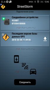

Что же касается начинки... Появился новый тип объекта в базе. С нулевым азимутом и лимитом скорости 30. У всех.
По состоянию "на вчера":
Чтобы "более лучше" стали понятнее последствия, стОит напомнить наглядно продемонстрированную @Artur48 "фирменную" фичу "супертихого режима" StreetStorm - при нахождении аппарата в зоне действия какого-либо объекта в базе, блокируются оповещения, формируемые детекторной частью прибора. Даже если у вас "отключены" на самом аппарате GPS оповещения. Неважно - по отдельным типам радаров, или полностью.
Ну, оно, конечно, понятно - зачем ломать голову над помехозащищённостью аппарата, тратить на это время, нервы, деньги, когда можно забить в базу всё на свете и, с учётом того, как плотно сейчас в городах устанавливаются камеры - обеспечить тишину таким образом.

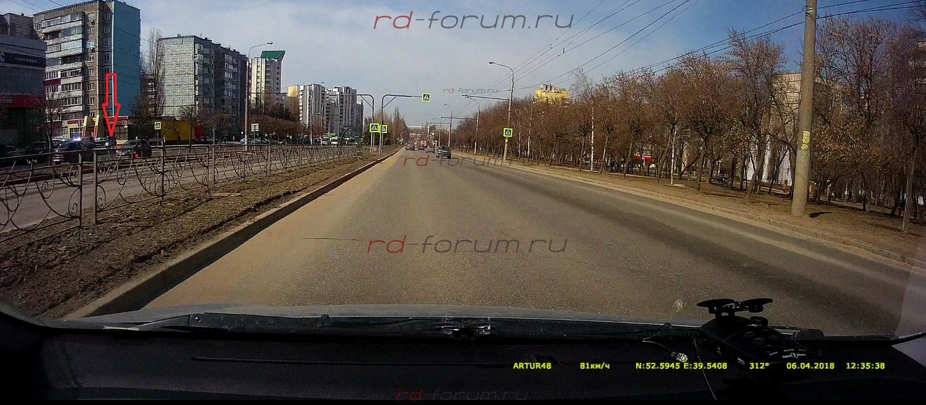

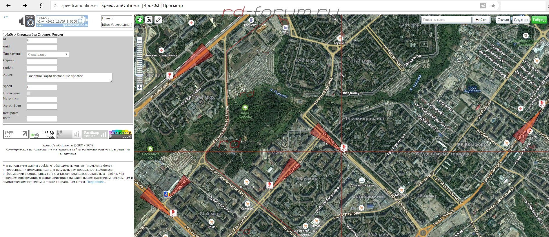

Думаю, несложно догадаться, что не имея инсайда, способ идентификации какого-либо нового объекта в базе данных основывается на разглядывании "а что же у нас есть по этим координатам?".

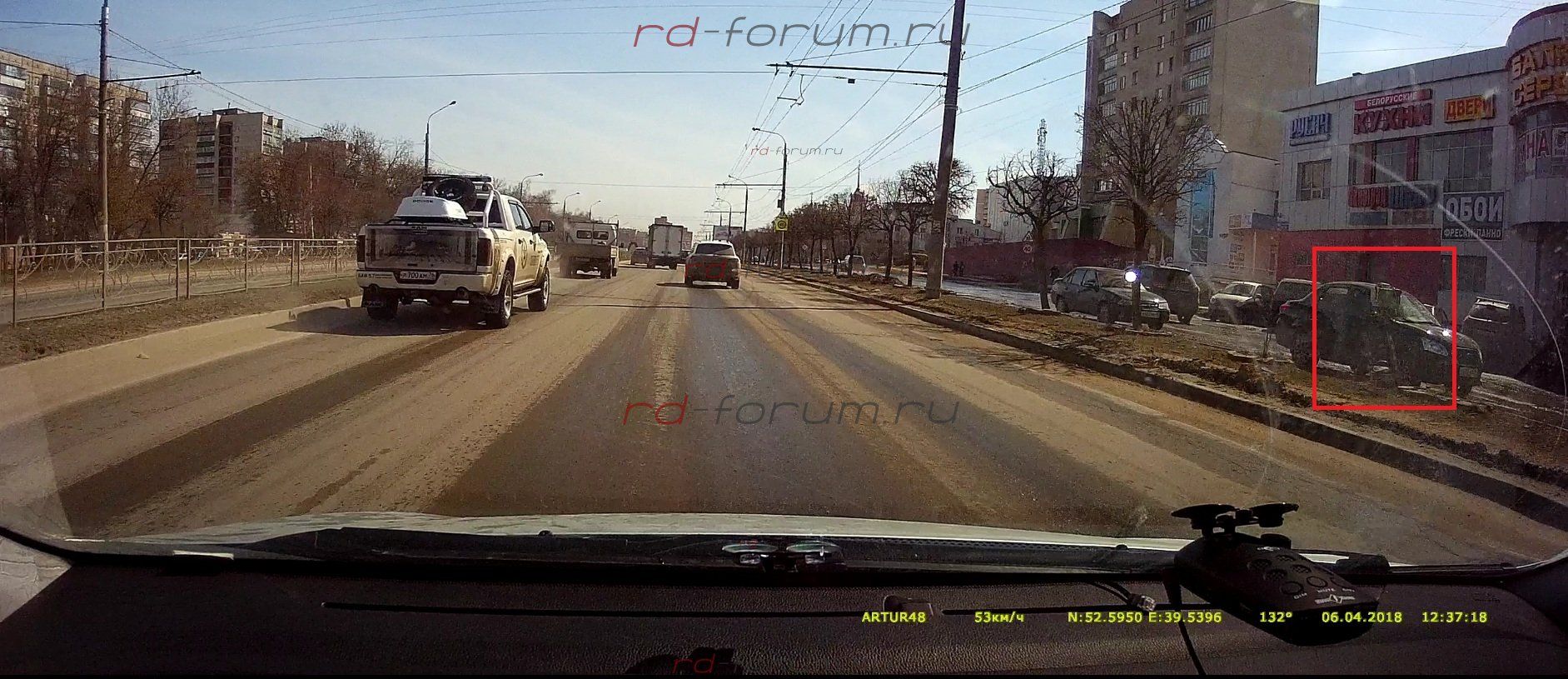

Смотрим несколько примеров - что там у нас попало в перекрестье:
Вы видите то же, что и я? Торговые центры, парковки около них, где народ так любит снимать видео с перечислением аппаратом чуть ли не всех известных радаров?
Догадались, что это? Правильно, "тихая зона", в которой детектор не будет раздражать владельца своей жизнедеятельностью...
Следуя логике борьбы с ложными оповещениями, изложенной выше - в принципе, приемлимый способ.
А теперь смотрим на несколько иные примеры (не вываливать же сюда все три сотни ссылок) размещения StreetStorm'ом в своей базе точно таких же объектов...
На вполне резонный вопрос "а за каким??!" есть лишь один ответ: датчики трафика...
