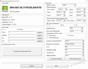

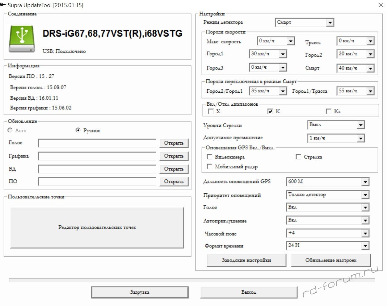

  3. для начала скриншот из update tool нужен с настройками, ну и видео конечно чтобы посмотреть что за радар
  4. Вот и видео
    Первый Робот 00:19
  5. скриншот из update tool

  19. Сайте СтритСторма http://www.streetstorm.ru/catalog/radar-detektory/STR-7040EX/ в характеристиках указано "К-диапазон 24.050-24.250 ГГц", а в инструкции, скачанной с этого же сайта
    Несколько раз обсуждалось на форуме, что скорее всего у всех СтритСтормов диапазон 23.950-24.250 ГГц, который и позволяет им видеть "уплывший" (а похоже изначально так сконструированный фрицами) Робот.
    Для Супры решением будет залить базу с любезно предоставленной @Passerby ссылки
