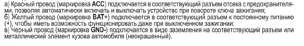

Здесь впервые... Меня зовут Дмитрий. Став счастливым обладателем видеорегистратора Инспектор, столкнулся с небольшой проблемой: при подключение ВР скрытым проводом идущим в комплекте (красный (+ после замка зажигания), желтый (+ постоянный), черный (-) ,- а именно:
1. Запись не останавливается при остановке а/м (при отсутствии питания на ADD (красный)- пишет постоянно. на датчик движения не реагирует.
2. При смене проводов желт. - красн. (в целях эксперимента) - при выключении зажигания - выключается. не пишет. на датчик движения не реагирует.
3. В рабочем режиме и в п.1 и в п. 2 (при вкл зажигании) работает штатно.
Помогите победить. Нужно что бы в режиме парковке работал по событию. (датчик движения, удар)

Reg_E
01.07.2021
Inspector Viva
Вольво
Reg_E
01.07.2021
Inspector Viva
Вольво
именно так у меня подключено.
т.е. не зависит от красного провода.
все питание идет по желтому проводу. (есть на нем питание - работает, нет - не работает.) а красный получается - для красоты....

Добрый день! Да, мы в курсе этого нюанса, отправили запрос производителю, ждём решений.

Добрый день!
Представитель отзвонился(за что ему спасибо) предложил подключить питание не к gps-модулю, а непосредственно в ВР (разъем под заглушкой). По его словам, в этом случае режим парковки будет работать адекватно. Правда, теряется возможность быстросъёма вр с магнитного крепления.
К сожалению для себя, узнал о данном нюансе только после приобретения...
Весьма разочарован покупкой...

Переподключил, однако режим парковки отработал только один цикл (Рабочий режим-режим парковки-рабочий - больше в режим парковки не вернулся)
печально
