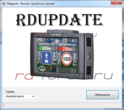

Добрый день. Купил Магнум пару недель назад. Аппарат достойный. Но есть замечания, последняя декабрьская прошивка с официального сайта работает некорректно. Первая проблема, аппарат периодически зависает при перемещении по меню. Вторая проблема, в те моменты, когда GPS не работает (первые несколько минут после включения, проезд в туннеле и т. д.) в это время создаются так называемые неперезаписываемые фрагменты видео, которые за несколько дней забивают всю карту памяти и стандартное видео уже не пишется. Перестает мигать зеленый огонек. Все эти проблемы отсутствую в более старой октябрьской версии прошивки. Из доработок, хотелось бы иметь на экране кнопку выключения экрана. Это нужно, чтобы запись в отсутствии владельца шла автоматически и экран не подсвечивался. Также неплохо было бы, чтобы регистратор сообщал расстояние до того, или иного объекта.
Добрый день! Подскажите, вместо буквы М в кружочке горит восклицательный знак на красном фоне. Что это значит. Нигде в инструкции не прописано
Буква М появилась в последней декабрьской прошивке и позволяет сохранять текущий видеофайл в защищенную от удаления папку на карте памяти.
Вот же блин, а я карты памяти меняю. Взяли в магазине 4 регистратора на компанию, выпуск сентябрь и ноябрь у аппаратов. Откуда там взялась декабрьская прошивка?
Рад, что сюда заглядывает представитель производителя. Провел я исследование обоих прошивок еще раз. В декабрьской прошивке флешка во время стоянок забивает папку Manual файлами EMR... и когда память кончается, то обычные файлы NOR... в папку Normal не пишутся. То есть ты думаешь, что запись идет, но она не идет, так как места нет. И почему папка manual расширяется более положенных 20-30% процентов - забивая всю флешку и не давая места обычным файлам записываться, при этом G сенсор выключен? В моем случае на 32 Гб было EMR файлов 27 Гб, все остальное NOR видеозаписи. Не понятна логика - зачем он пишет видеофайлы защищенные от перезаписи во время стоянки? По октябрьской прошивке проблем с записью нет. Но не работает G-сенсор, при сотрясении регистратора вываливается восклицательный знак с надписью - идет перезагрузка (в декабрьской версии с этим как раз проблем нет, запись попадает в файл EMR). Также нет ручного сохранения видеофайла. Все остальное в октябрьской прошивке работает отлично - даже не виснет.
Вопрос к представителям Intego. Так как до сих пор комментариев от Вас нет, скажите, почему устройство не выполняет все свои функции. При работе с последней прошивкой устройство невозможно использовать как видеорегистратор, так как флешка быстро забивается видео защищенными от перезаписи (даже если g-сенсор выключен), защищенные видео появляются фантомно при парковке машины и в результате чего уже через несколько дней вся флешка забита защищенными роликами и запись более не производится, пока флешку не очистишь? По октябрьской прошивке защищенных видео нет. Вообще. Так как в этой версии не было ручной фиксации роликов от перезаписи, а g-сенсор выдает ошибку и вместо сохранения видео просто перезагружается. Хотя эта прошивка более стабильна, но на стандартные видео отводится только 68% места, остальная память попросту пустует. Когда планируется исправления косяков?
