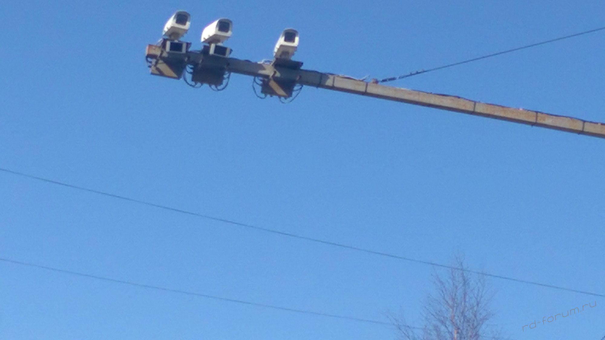

    2) Для того, чтоб понять, а должен ли вообще прибор на эти 2 камеры хоть как-то реагировать, было бы нелишним показать их фото...
  17. 1) - и та что осталась и те что пропали озвучивались одинаково: Обнаружена стационарная камера дпс.контроль скорость 60 км/ч.
    2) - фотографии камер выложу вечером, но на сайте mapcam.info/speedcam/# они есть и классифицируются как комплекс Одиссеей, на одну из них, которая сейчас не обнаруживается у меня лично есть штраф, еще до покупки ВР.
  18. Очень интересно... Это - именно оповещение по базе. Ни в одном из трех ее наиболее вероятных вариантов - камер в указанном месте не значится, т.е. и "той, что осталась" - быть, по идее, не должно...

    @Passerby, вот такие камеры у нас на четырех участках(это Одиссей?),
    срабатывает у меня как писал выше только на одном., результаты диагностики я обязательно выложу вечером,
