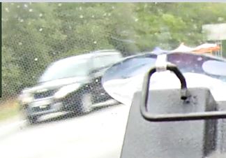

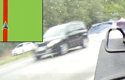

  10. Ну вот такая встречная машина, вроде как после неё началась какафония с задней и боковой стрелкой (что на видео в первом посте)
    [​IMG]
    [​IMG]
    Но Валентин орал боковой и задней стрелкой 30 сек после этого еще..
    Это примерно 1.5 км....
