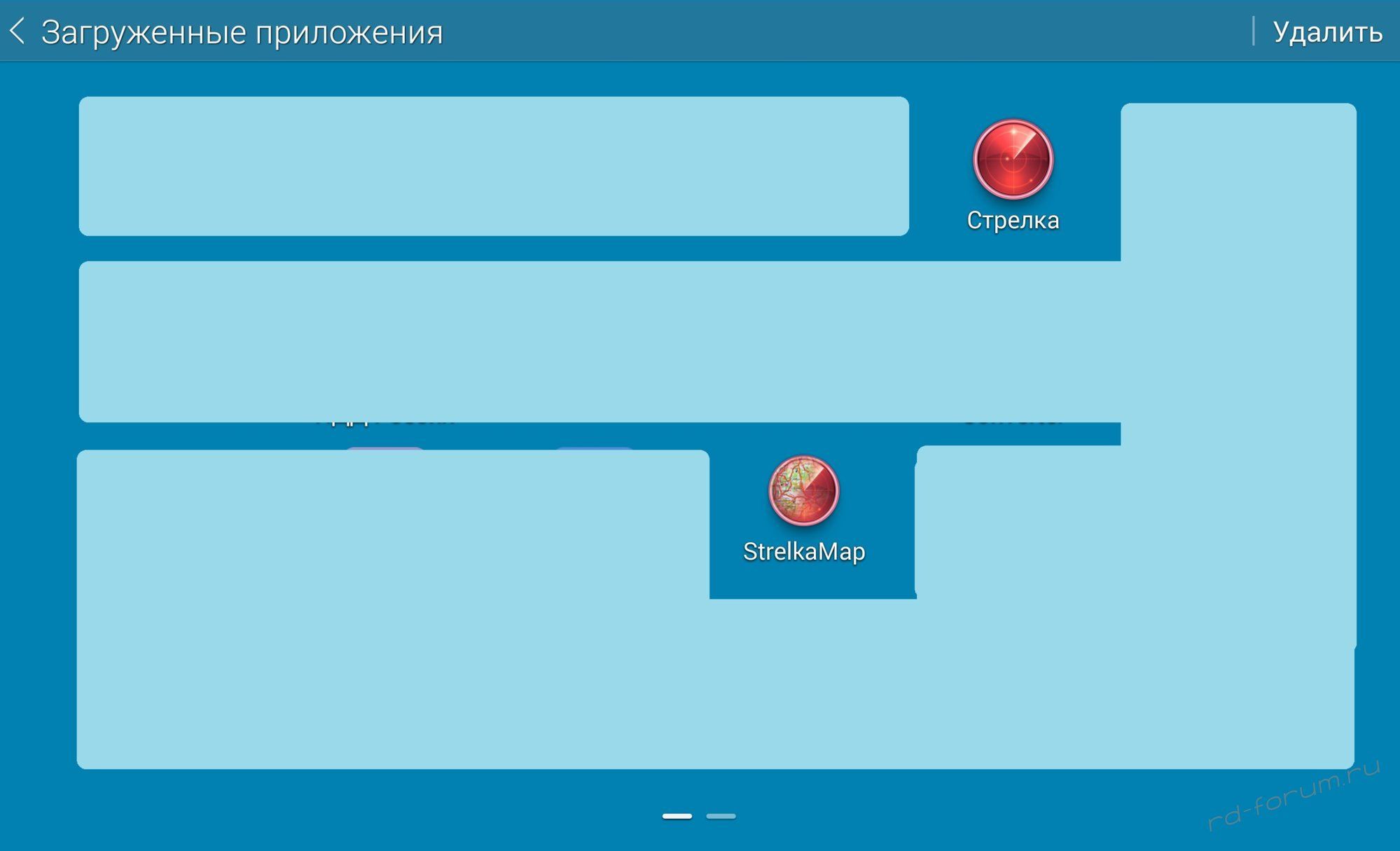

Первое, что нам требуется, это конечно же сама установленная программа версии проф, а также бесплатно распространяемая программа StrelkaMap от того же автора:

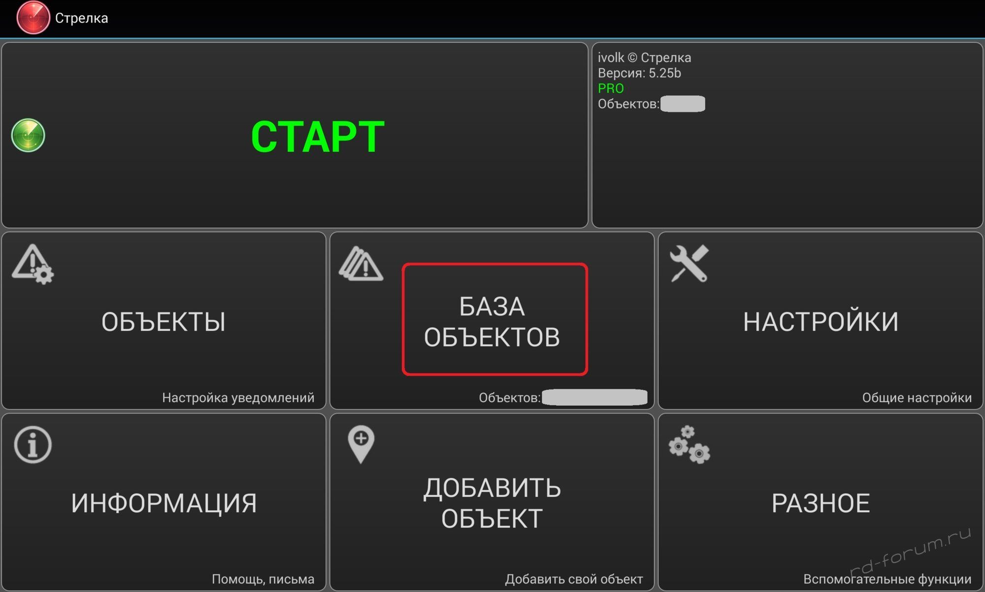

Убеждаемся, что обе программы загружены на наше устройство и запускаем непосредственно iStrelk-у:

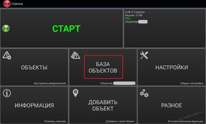

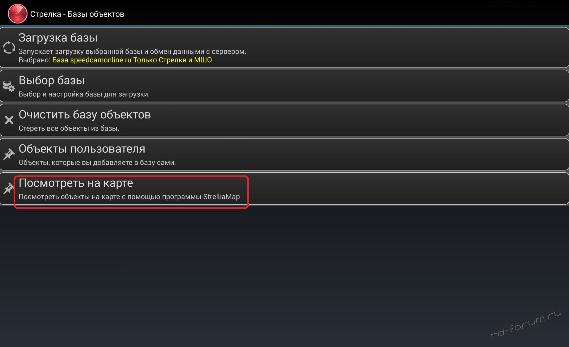

Находим пункт "БАЗА ОБЪЕКТОВ" и запускаем его:

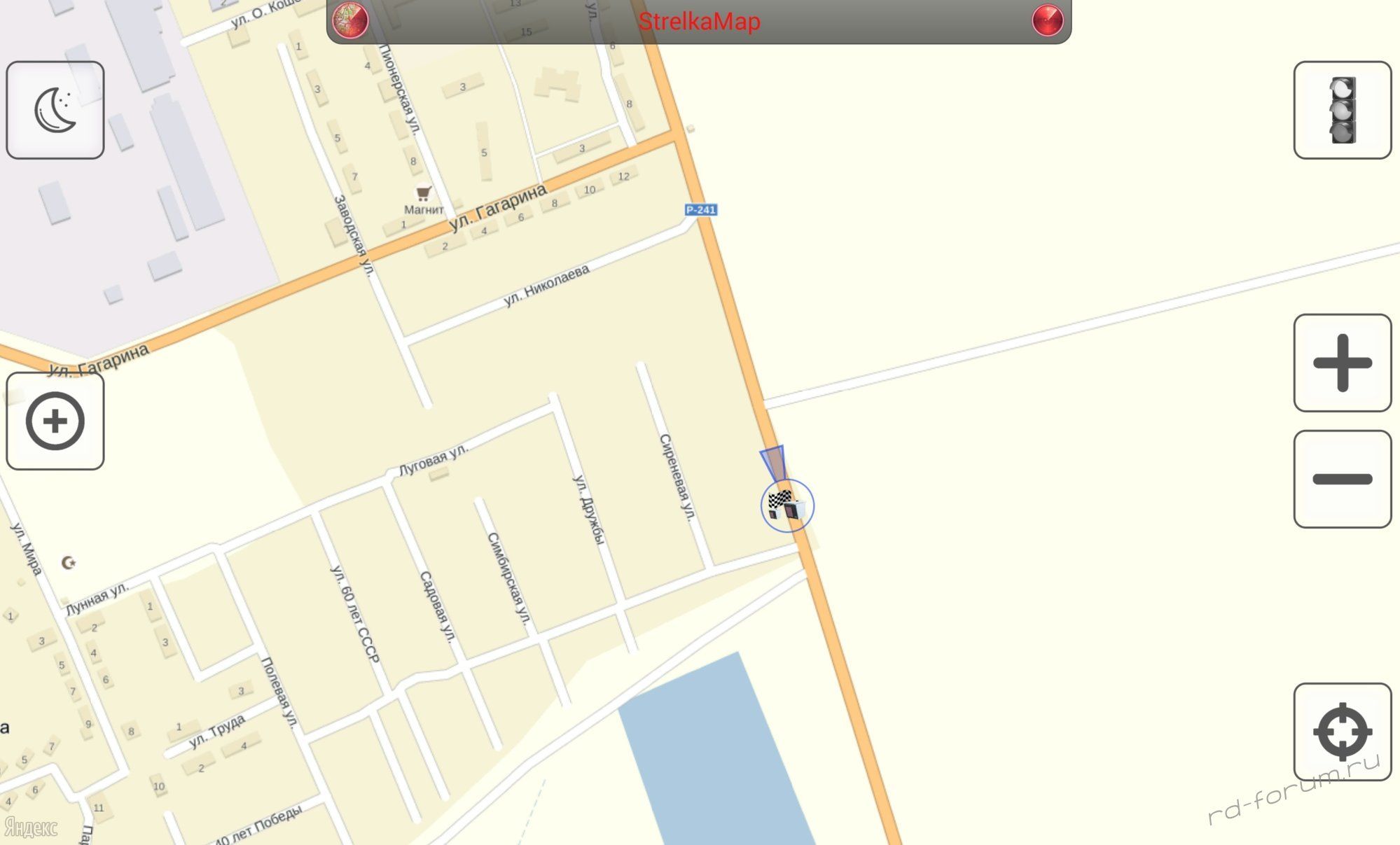

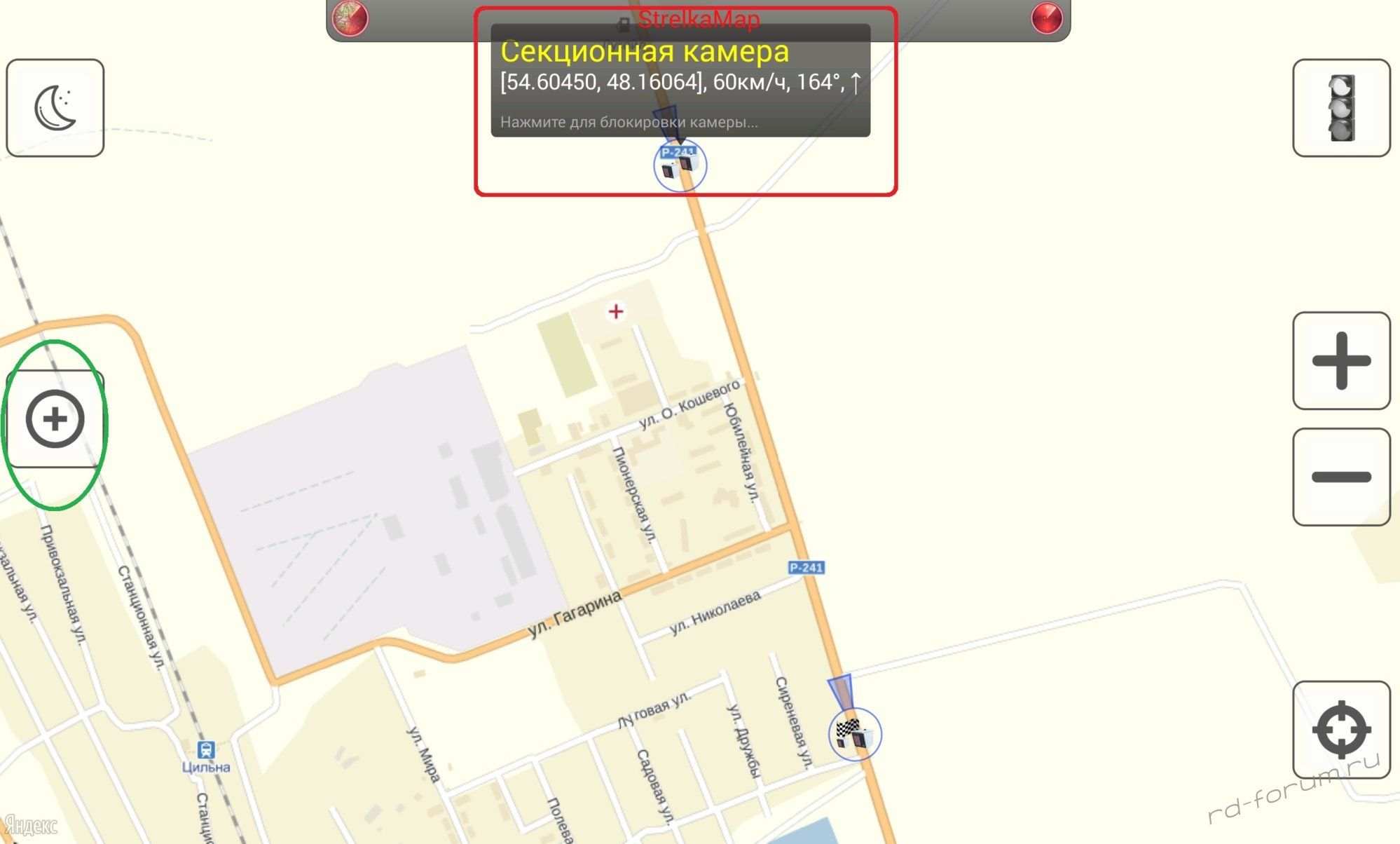

Заходим в меню "Посмотреть на карте" (тут должен быть включен интернет для корректного отображения картосновы) и находим по карте окрестности Цильны:
Нам нужно проставить второй (зеркальный) участок контроля Автодориями для оповещения другого потока. Для примера попробуем внести свою точку финиша на северном участке.

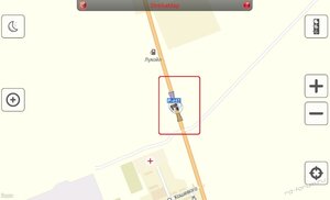

Нажимаем на имеющуюся точку начала зоны контроля и получаем отображение ее координат из загруженной базы. Нам это нужно, чтобы иметь примерные координаты нашей точки (но можно это сделать и любым другим способом):

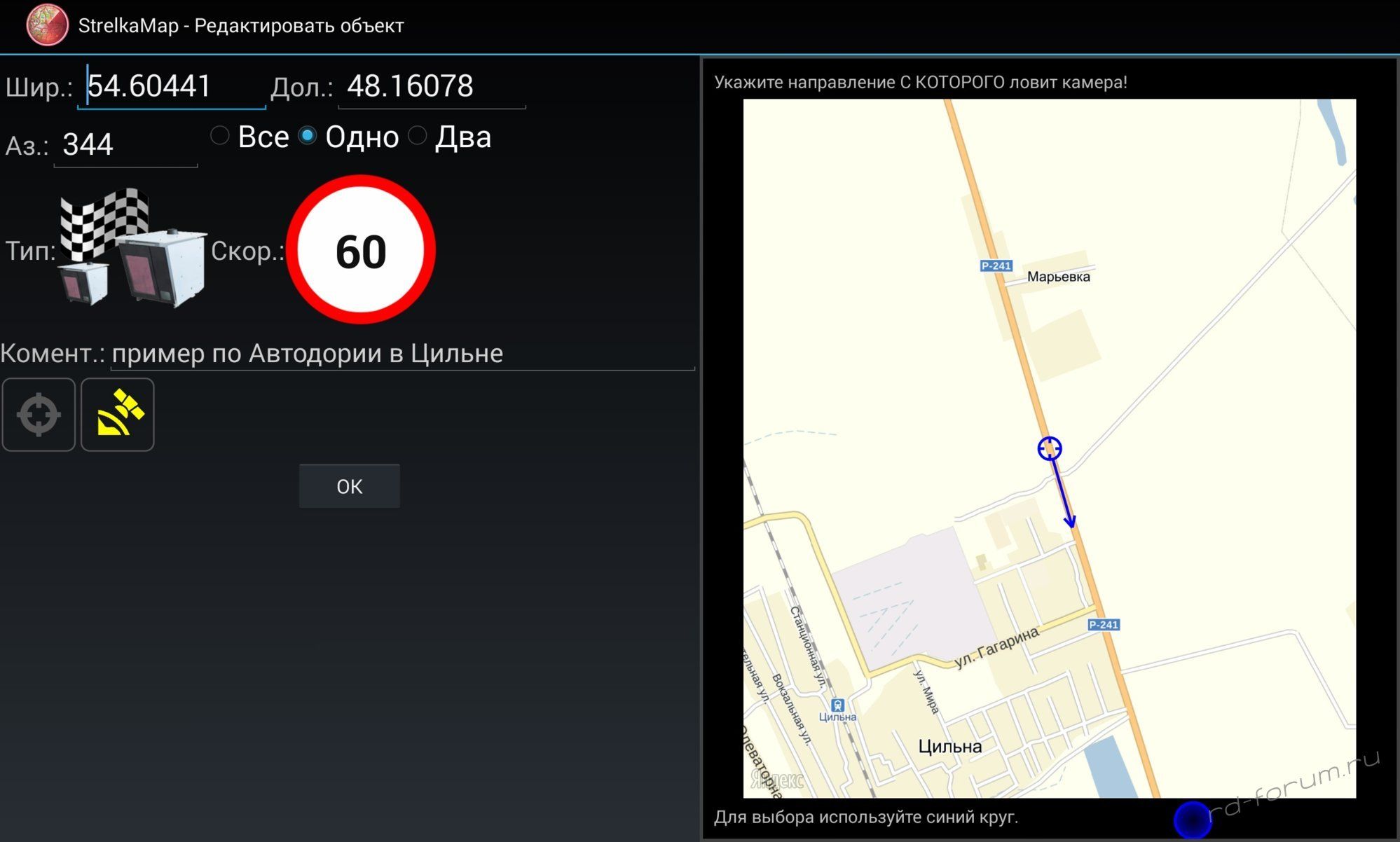

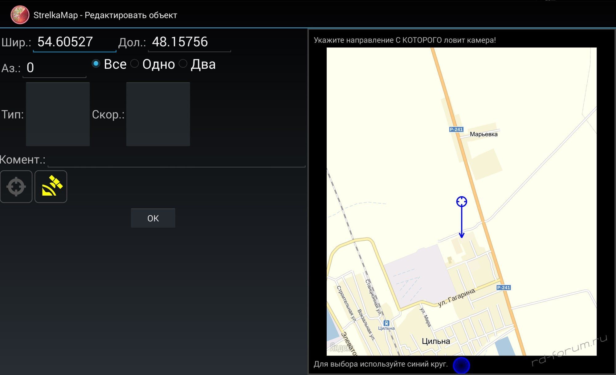

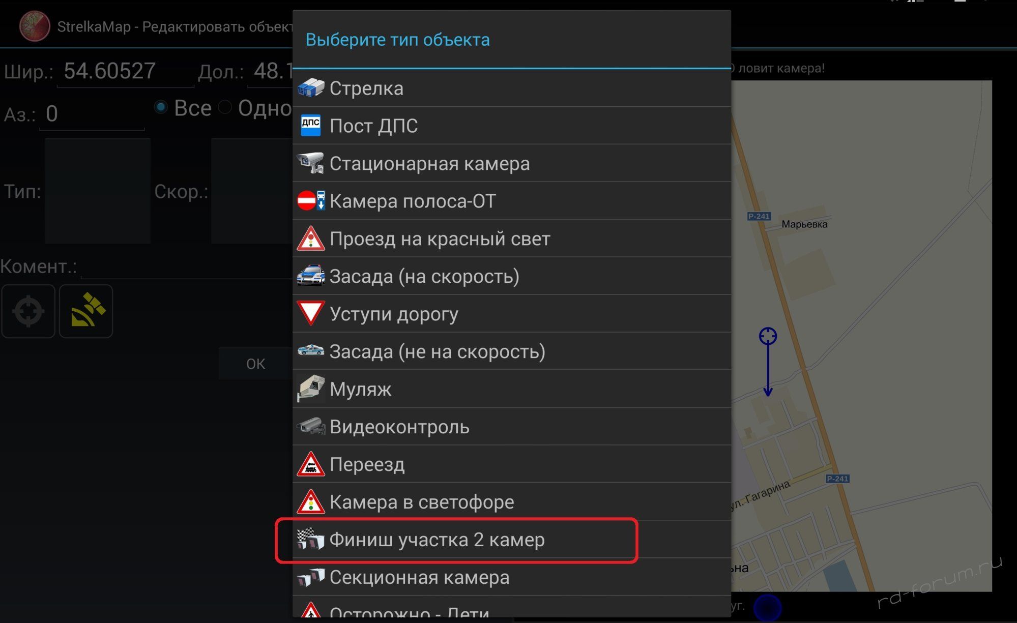

Передвижением синего указателя двигаем точку точнее на требуемое место, заполняем атрибуты типа камеры:

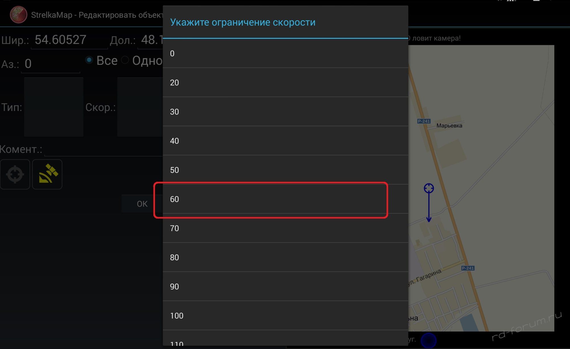

ограничения скорости:
и азимута нашей точки:
а также комментарий к точке. Получаем следующую картинку:

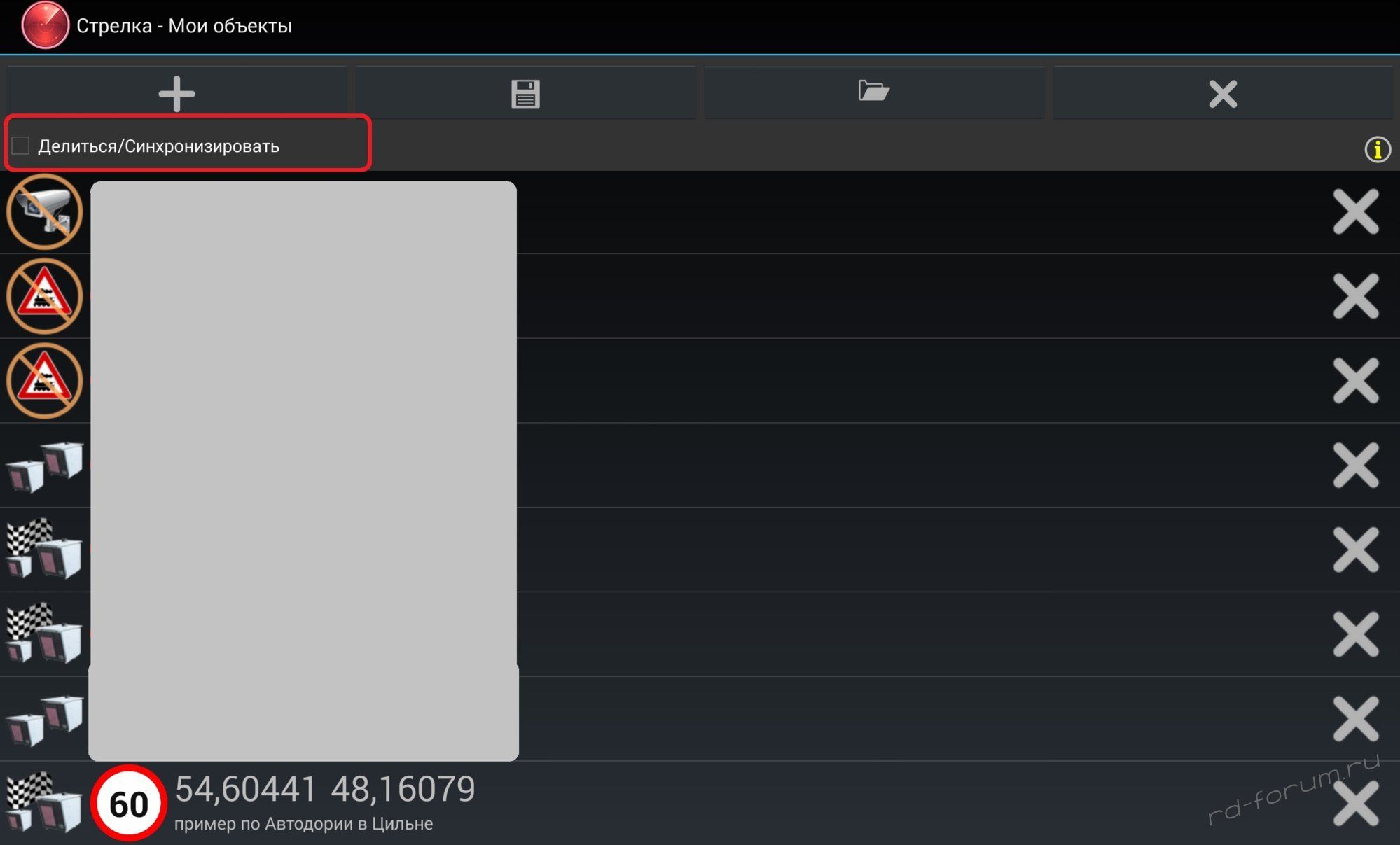

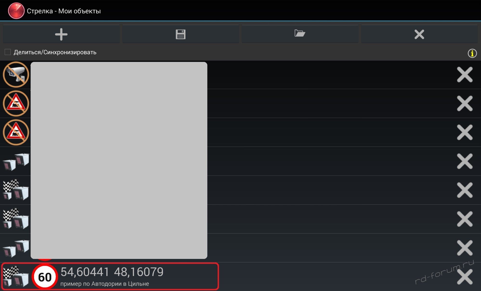

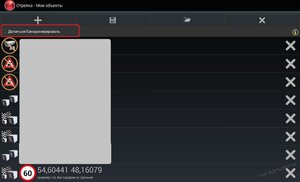

Создание пользовательской точки завершено. Заходим в меню точек пользователя:
и проверяем свою точку - ее описание там появилось:

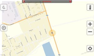

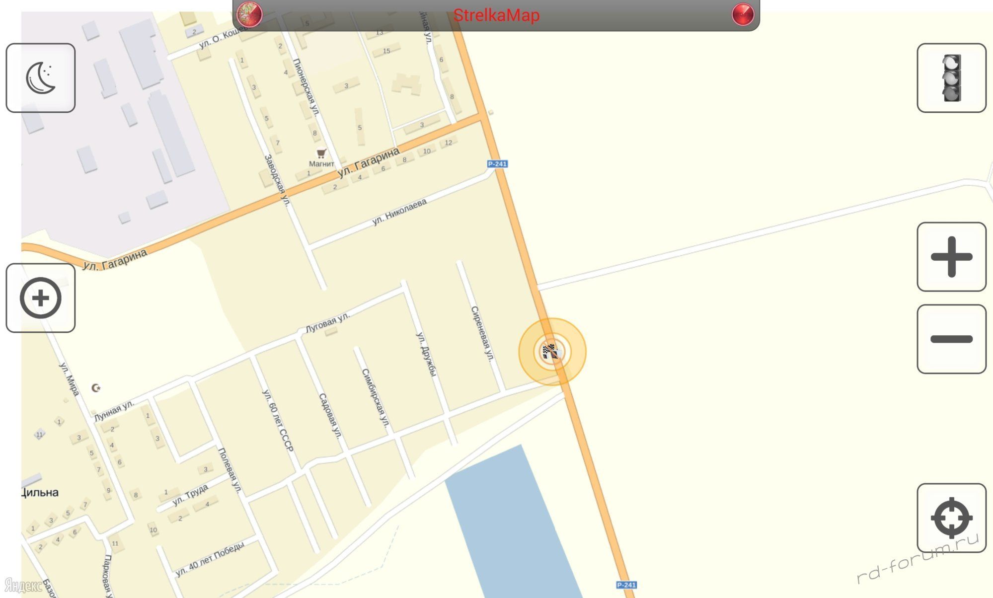

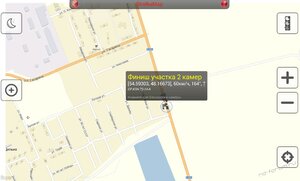

Возвращаемся в режим просмотра на карте и тоже ее там теперь наблюдаем:

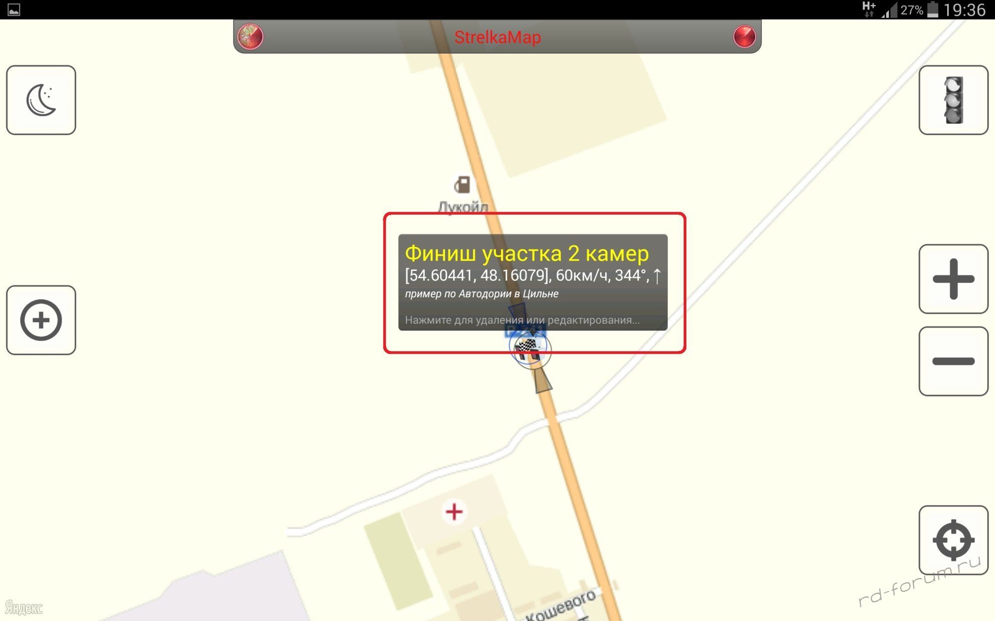

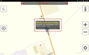

Если теперь тоже нажать на нее, то увидим ее атрибуты:
Если поставить галочку "Делиться", то Ваша внесенная точка будет видна и другим пользователям программы, которые тоже поставили эту галку в своей проге:
Но если Вы хотите использовать эту точку только временно как тестовую, то лучше эту галку не ставить.

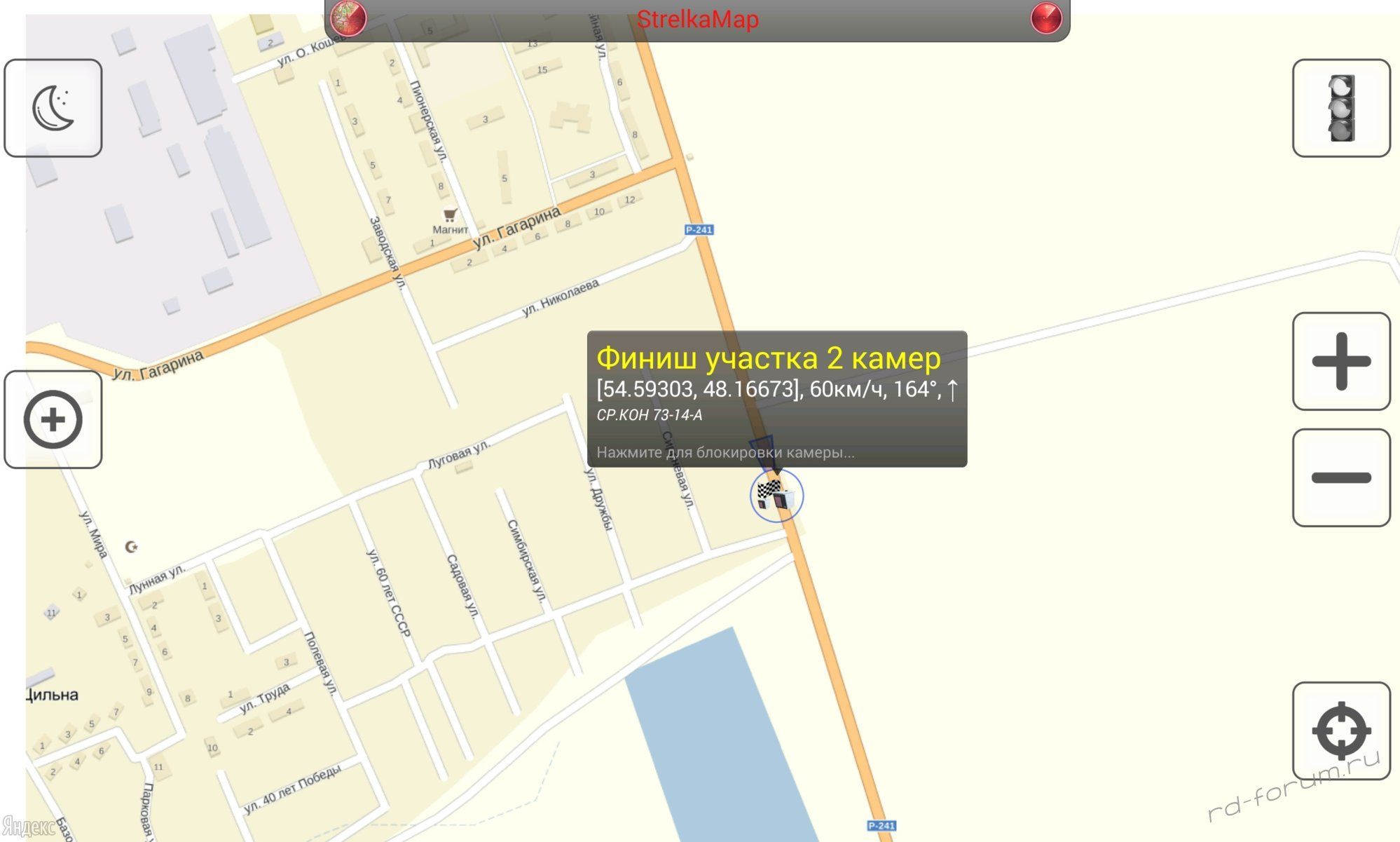

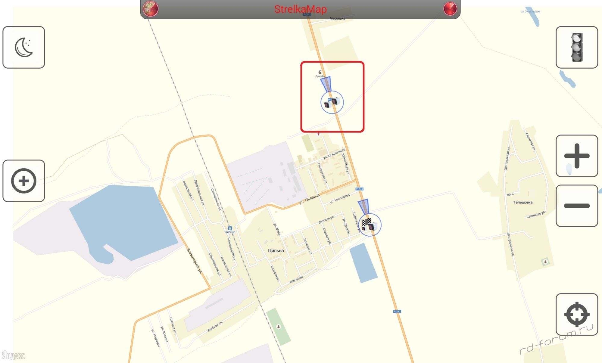

Рассмотрим и этот случай на примере все той же Цильны. Допустим, что мы хотим удалить точку Автодории на южном участке и на то же место поставить свою, но уже с типом "стационарный радар":

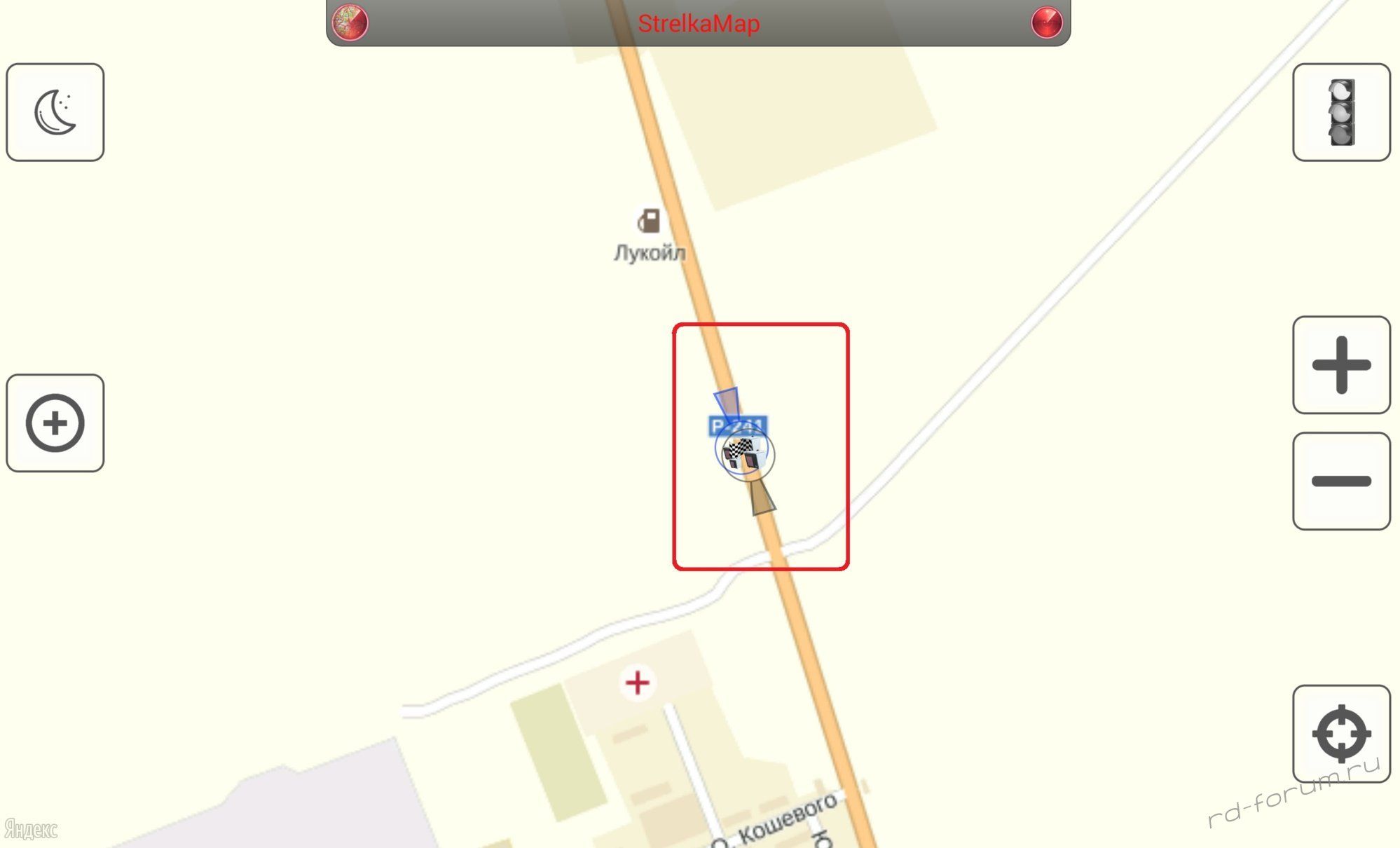

Жмем на нее::

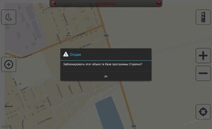

и у нас появляется следующее предложение:
Нажимаем "Ок" и наша точка приобретает следующий вид:

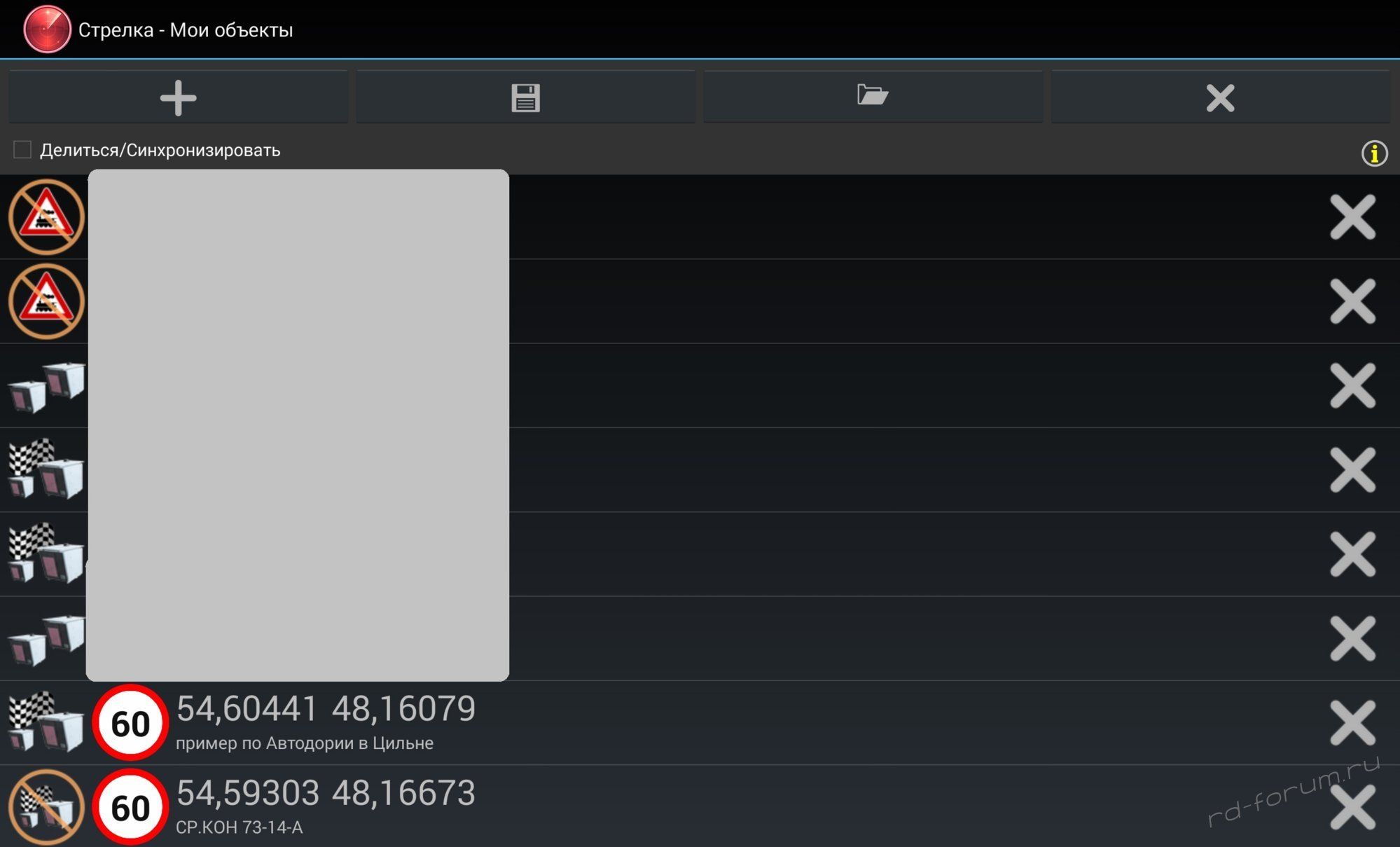

Теперь она замаскИрована (забанена). Убеждаемся в этом, просмотрев меню собственных точек:
Теперь мы можем прямо на то же место поставить требуемую нам точку по уже опИсанному алгоритму и теперь оповещение программы будет именно на нашу точку.
Как мы видим, бан точки из основной базы тоже считается как пользовательская точка. Чтобы снять бан в дальнейшем, надо просто удалить эту пользовательскую точку из меню точек пользователя.
Жмем на нее::
