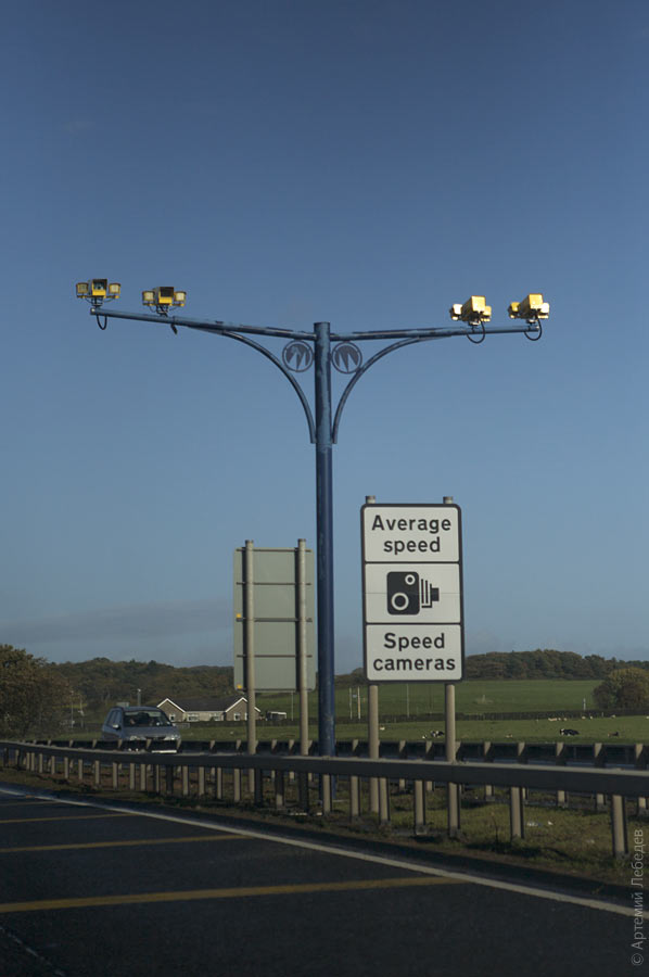

Если не ошибаюсь они ставятся в населенных пунктах? Могу сказать одно, для наших городов-милиоников не актуально, а в деревнях, которые расположены на федеральных трассах будет дорогим удовольствием для бюджета. В шотландии не был, но по Англии ездил, могу сказать одно камеры у них на трассах стоят через 5-10 км на мачтах, полиция стоит на специально отведенных местах, диспетчер передает что машина идет слишком быстро или в шашки гонят, и полиция подъезжает к вам (из опыта). * не актуально для нас.
