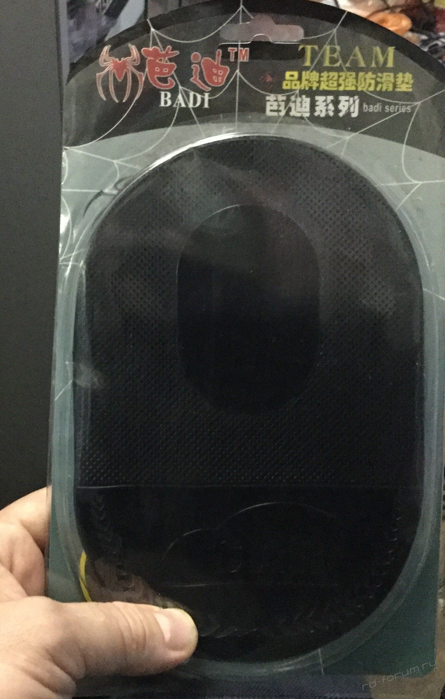

  1. Не все то резина, что называется резиновым поликом. Да и думаю состав резины как и силикона там понятие относительное. Себе года 4 назад ( на продажу) покупал в Китае вот такое: image.jpeg
    Сейчас один (из тех старых) лежит в авто ( могу фото сделать) почти за 3 года использования он уже плохо липнет, но панель не портит. Кому надо из форумчан, милости просим в Алмату- босяцкий подгон бэзвозмэздно , то есть даром. С продажи их снял, потому как все что новое сейчас вижу помойка полная.

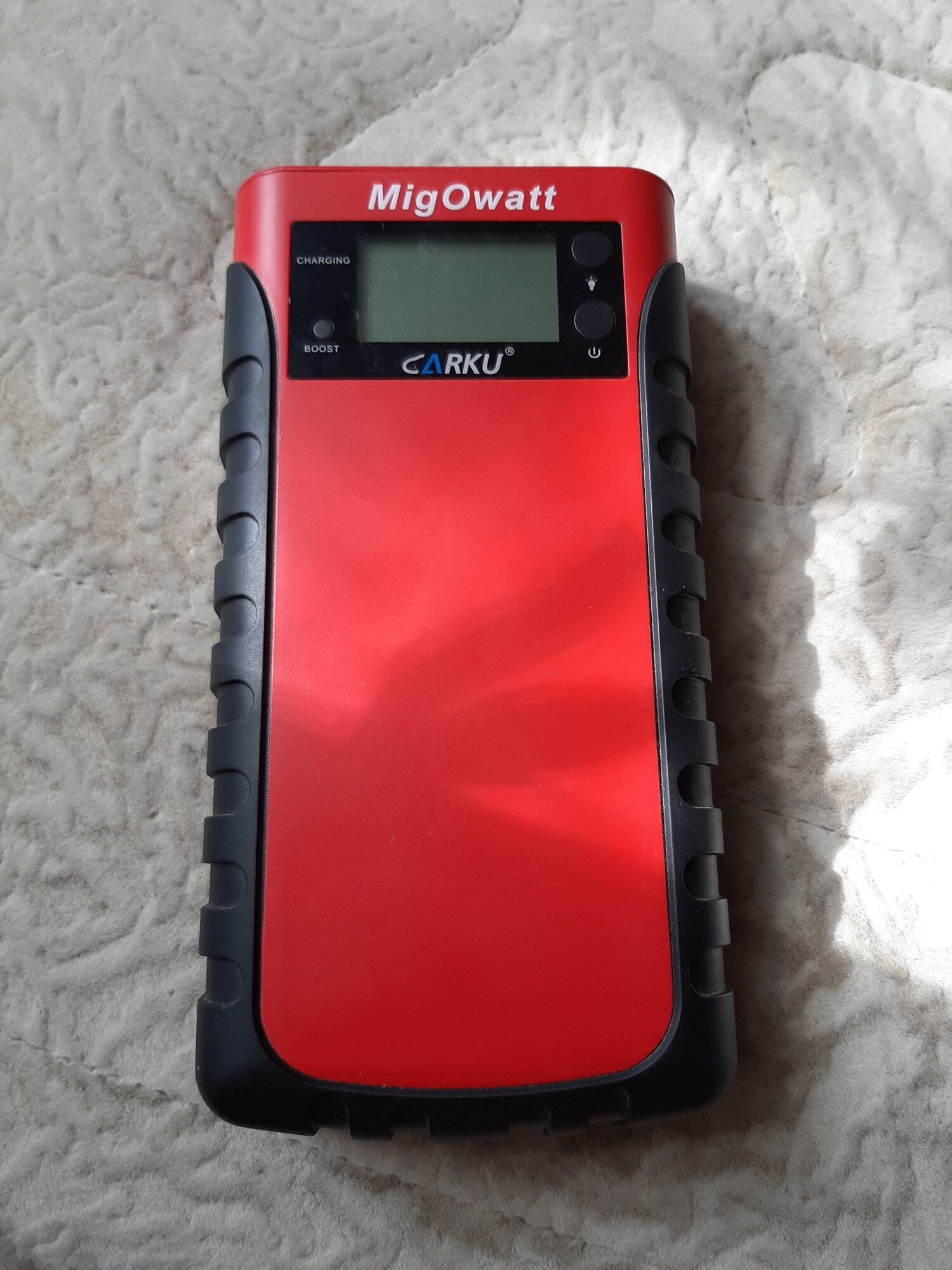

    Ситуация: есть РД. Питание РД: напряжение 12 В и ток 225 мА.
    По причине того, что в прикуриватель ничего не втыкаю, использую внешний (портативный) аккумулятор. Есть режим 12 В и 2,5 А.
    Подскажите, если запитать РД от него, не погорит детектор?
    (Консультант в магазине успокоил, мол "возьмет свой ток и все будет гуд".)
    • Не Согласен Не Согласен x 1
  3. Ага ...
    Это вообще закон Ома.
    • Согласен Согласен x 3
  4. Вы же, когда в розетку что то втыкаете не задумываетесь, что подстанция рассчитана на несколько кА.
    • Согласен Согласен x 1
  5. #5 Lancer609, 4 сен 2016
    Физику никогда сильно не любил. Закон Ома забыл.)
    А по розеткам... так в каждом приборе есть понижающий трансформатор или на подобии.
    Спасибо за отклики.
    Значит, можно?)

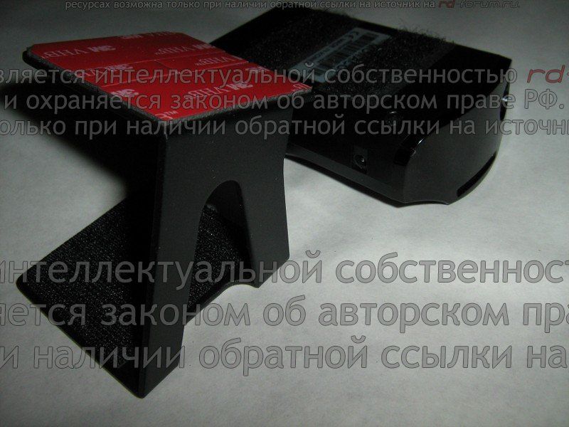

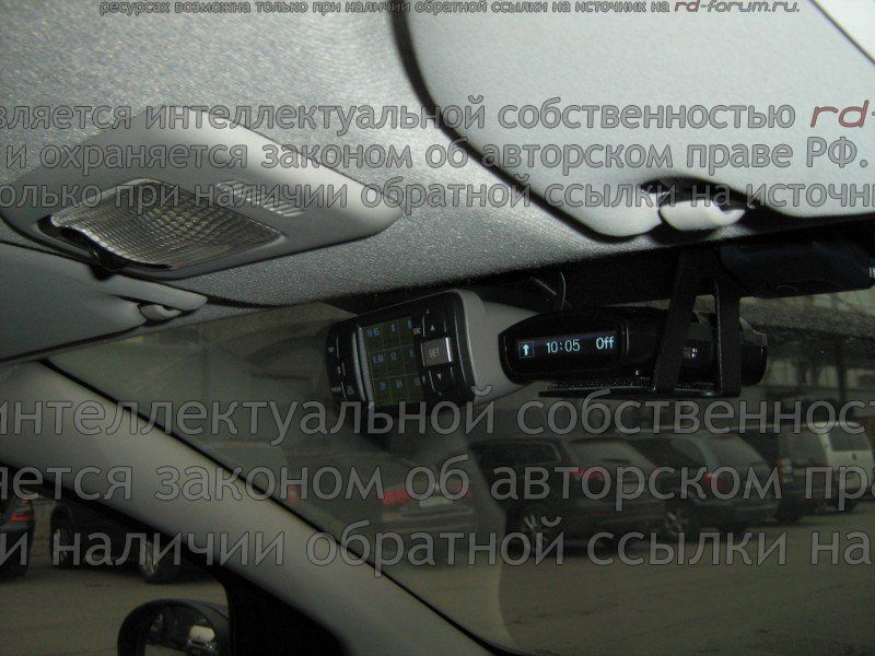

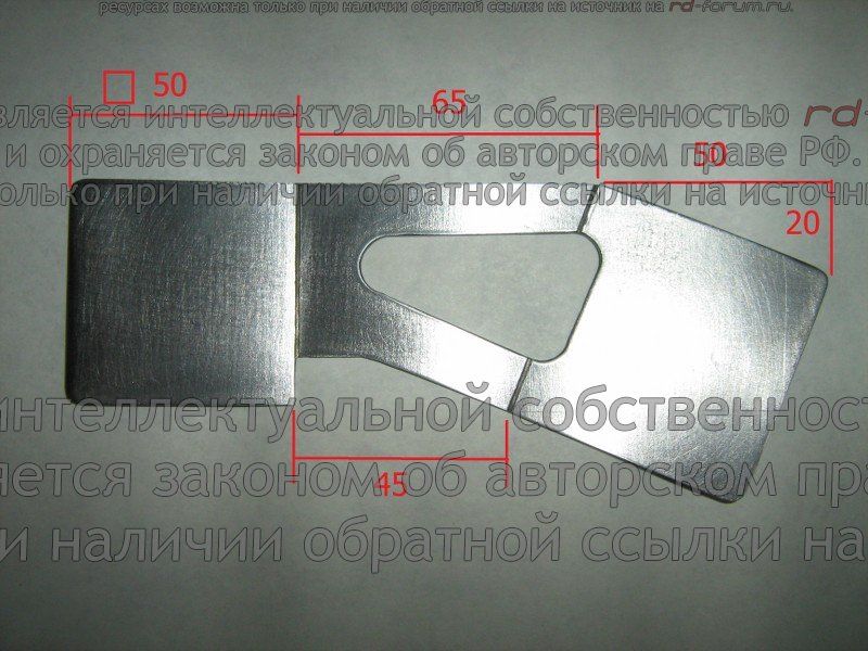

    Крепление на верхнюю часть стекла ( клеится на шелкографию).
    Размеры изгиба выкройки удачно совпали с углом наклона лобового стекла в 22 градуса.
    Железка 2мм (хотел 1.5, но не было). Болгарка, бормашинка, разная наждачка, грунтовка, краска чёрная матовая. Вот правда декоративная дырка - фрезер...
    Скотч 3М настоящий, из германии, на липучке 3М, но попроще. Волосатая половинка липучки с заводским клеем (откуда-то взялась и валялась).
    Размеры 45 и 65 (это 45+20, зависит от угла) определяют насколько вниз будет висеть девайс.
    Треугольник со сторонами 50/20 зависит от наклона стекла.
    • Нравится Нравится x 6

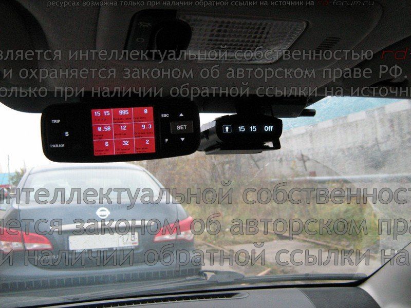

  10. Я специально не имитировал родное крепление - РД болтается вверх-вниз на неровностях дорог как г... в проруби, раздражает. Тут спокойно лежит на площадке с липучкой и не шевелится даже. Разъём юсб доступен через дырку - с ноутом пришёл, обновил данные не снимая.
    Мой скотч с ебея (был в фирменной 3М картонной коробке, липнет совершенно не так как продающиеся здесь, даже оригинальные или "оригинальные?") никаких попыток к отклеиванию не делает. Специально клеил в солнечную погоду, для улучшения полагающейся активации клея (+20гр - 3-е суток, +60гр - несколько часов). Площадка легко могла быть и меньше.
    Верхнее крепление вроде даёт преимущество - есть мнение, что у лежащего на торпедо железка капота влияет, соответственно выше лучше.
  11. Это не мнение, это доказанный неоднократно факт.
    Например, c Монако только S - Сравнительный тест сигнатурных РД SilverStone F1 Monaco S & SUPRA DRS-SG177V
    --- Сообщения объединены, 17 янв 2018 ---
    И ещё Кордон М2 на треноге versus ...
  12. Подтверждаю слова @Artur48. Это факт. Если интересно, то первые два видео на первый Кордон с РД на панели из этого сообщения, и два видео из этого сообщения с радар-детекторами установленными в верхней части лобового стекла на этот же Кордон.
