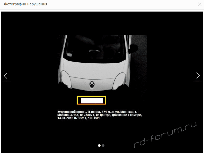

    Внимание тем кто ездит по Кутузовскому - проблемный Автоураган в Москве
    https://mapcam.info/speedcam/point.php?idx=911626
    http://forum.auto.ru/mark/volvo/2035699/
    много жалоб на завышение скорости с его стороны
    сохраняйте видео проезда и сбрасывайте скорость с запасом, если не хотите потом возиться с возможной отменой по причине сбоя (если ГИБДД пойдет на это) или доказыванием, что не нарушали

  6. Т.е. получается, где-то +25 км/ч накручивает. Надо значит ехать со скоростью гарантированного незалета, не выше 75 км/ч.
    P.S. Если бы это было где нибудь в Мордовии, камеры недолго провисели бы.:) А тут Москва, конечно, пойдут заплатят 250р, или пороги ЦОДД обивать будут...
  7. Под камерой на Кутузовском проезжаю по будням два раза в неделю в 7- 7:30 утра, чаще всего в левом ряду со скоростью ~95 км/ч. Пока штрафов не было.

    Да, еду из центра в область. Естественно ранним утром обстановка в область позволяет ехать с максимально разрешенной +20 км/ч скоростью.

    В принципе если косячит только один комплекс по одному ряду из нескольких, то нужна запись регистратора с ТС в соседних рядах с сопоставимой скоростью в районе рубежа контроля, что позволит сравнить их скорость (от Автоурагана) с вашей и сравнить динамику на видео
  12. Точно сложно сказать, регистратора нет, но минимум 10 км/ч накинул этот Ураган.
