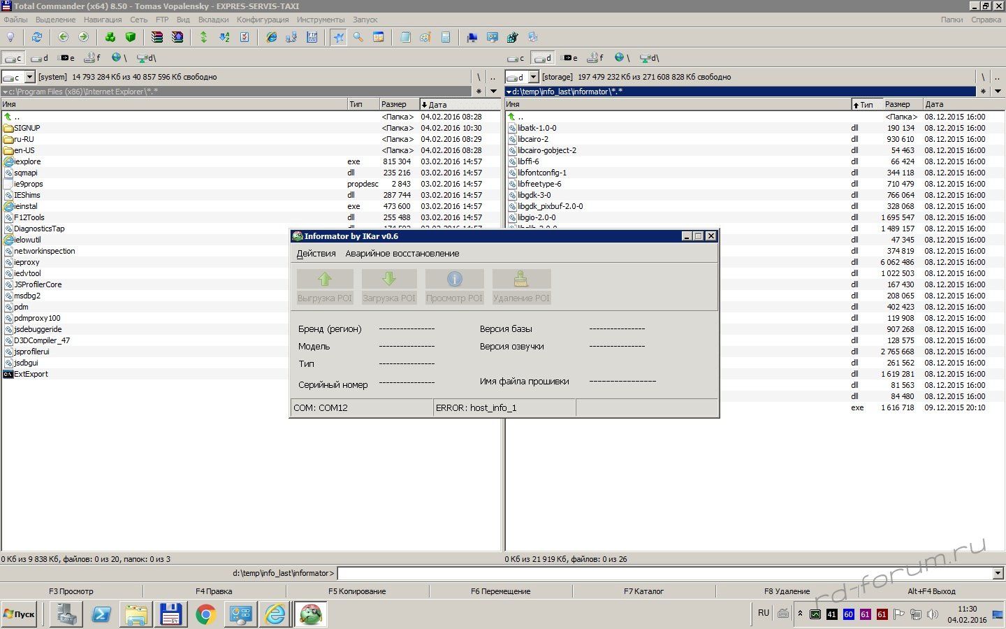

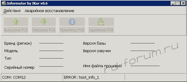

  3. К сожалению, обнаружилась следующая неисправность, после отключения от компьютера и подключения к штатному питанию, радар-детектор не включается, вернее не выходит из режима загрузки.
    Что может идти не так?
  4. 1) на скриншоте лога ошибок - попытка обновления с rdupdate, а не с офф.сайта.
    2) там же - получаемый по нажатию кнопки с сервиса файл, вместо выполнения - сохранен предварительно в D:\temp и попытка запуска производится уже оттуда. Читайте http://rdupdate.ru/faq.php?id=1&pid=2
    3)
    Был начат сеанс обновления, который по каким-то причинам не был корректно завершен.
    4) Вы действительно считаете, что кому-то нужно решить проблему больше, чем Вам и этот кто-то будет угадывать, что именно и как именно Вы пытаетесь делать?
  5. Прошу прощения, если мои вопросы были некорректны.

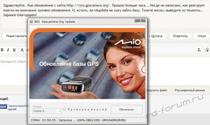

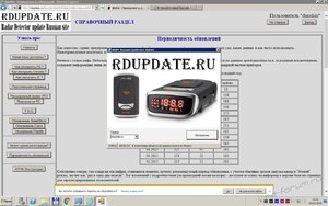

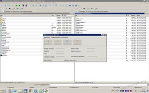

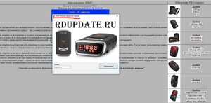

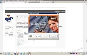

    На данный момент, моя проблема немного сдвинулась с места :) Мне удалось запустить программу обновления на windows 2008 server. Был установлен internet explorer 11, в свойствах браузера в параметрах безопасности для интернета выставил значение другой, вместо повышенный, и настройках для net framework разрешил скачивание и запуск приложений. Не знаю, зачем это делал, но возможно это и помогло. Так же удалось запустить через firefox, но на версии 35 (пришлось найти на торрентах), для firefox был установлен плагин microsoft net framework assistant 1.3.1 (его пришлось искать на просторах интернета, при установке из firefox он не доступен) и еще поставил плагин fxclickonce 0.1.1 (он доступен для установки только для версии браузера 35 и с разрешением ставить неподписанные расширения).
    После этого при обновлении с сайти у меня вышло вот что, см. скриншот 1. Затем попробовал обновиться с помощью официальной обновлялки. Результат на скриншоте 2. И еще прилагаю скриншот informatora после всех манипуляций.
    Подскажите, что делать дальше?

  6. Если оно было запрещено, это и было причиной проблем. Хотя, странно, конечно, что было так...
    Судя по диагностике:
    - в ходе экспериментов был начат сеанс обновления, который не был корректно завершен.
    Есть два способа реанимации:
    1) Попытаться выполнить обновление по ссылке (именно для этой модели) http://public.gpscamera.org/Service...rvicePack.application?type=MI-RADA[865&lng=ru c обязательно снятой галкой проверки версии. Обычно, из такого состояния - этого достаточно.
    2) Если не получится - тогда выполнить запрос аварийного восстановления в informator'e. Скорее всего, подобные приборы им еще не восстанавливались, соответственно, автору программы нужна будет вот такая информация:
    Area: MI-RADA_EU
    Модель: GM104DM2RYRU
    Тип: 865

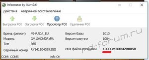

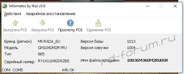

    информер показал
  12. что драйвера установлены нормально и прибор корректно распознаётся.
    - ошибка при запуске программы обновления, см. https://msdn.microsoft.com/en-us/library/x9fk34y8.aspx
    Попробуйте, для начала, удалить всё, что лежит в %USERPROFILE%\AppData\Local\Apps\2.0\ :
    • Нравится Нравится x 1

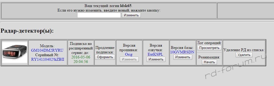

  15. #16 ldsk65, 6 апр 2016
    Passerby подскажите:
    после подписки на расширенный режим как мне залить расширенные возможности на Mio MiRaD 865?
    нет моего Mio MiRaD 865

  16. Нажать кнопку на главной странице...

  18. всем доброго времени

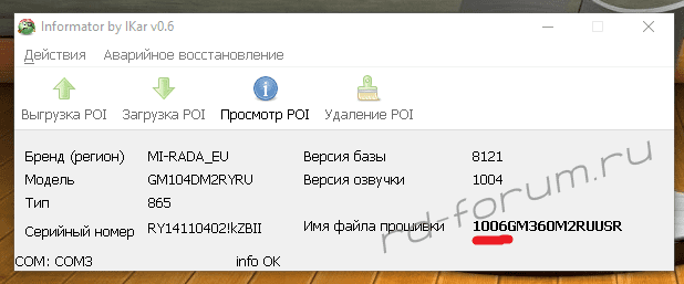

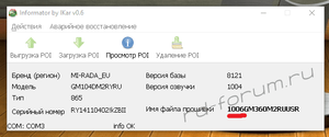

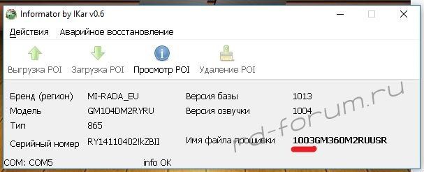

    два скрина Mio Mio MiRaD 865 с разными версиями прошивок.
    скрин из коробки с версией прошивки 1003GM360M2RUUSR
    и скрин после обновления с rdupdate с версией прошивки 1006GM360M2RUUSR
    вопрос: в чём отличие прошивок? и как протестировать прошивку из коробки (1003GM360M2RUUSR)

  19. Вопрос стоит задать официалам...
    Очевидно, достать другой детектор из другой коробки...
