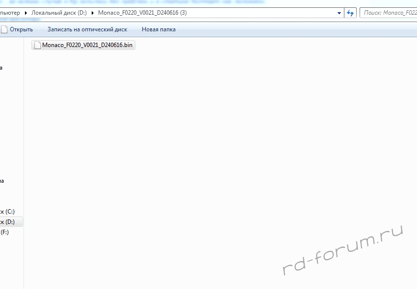

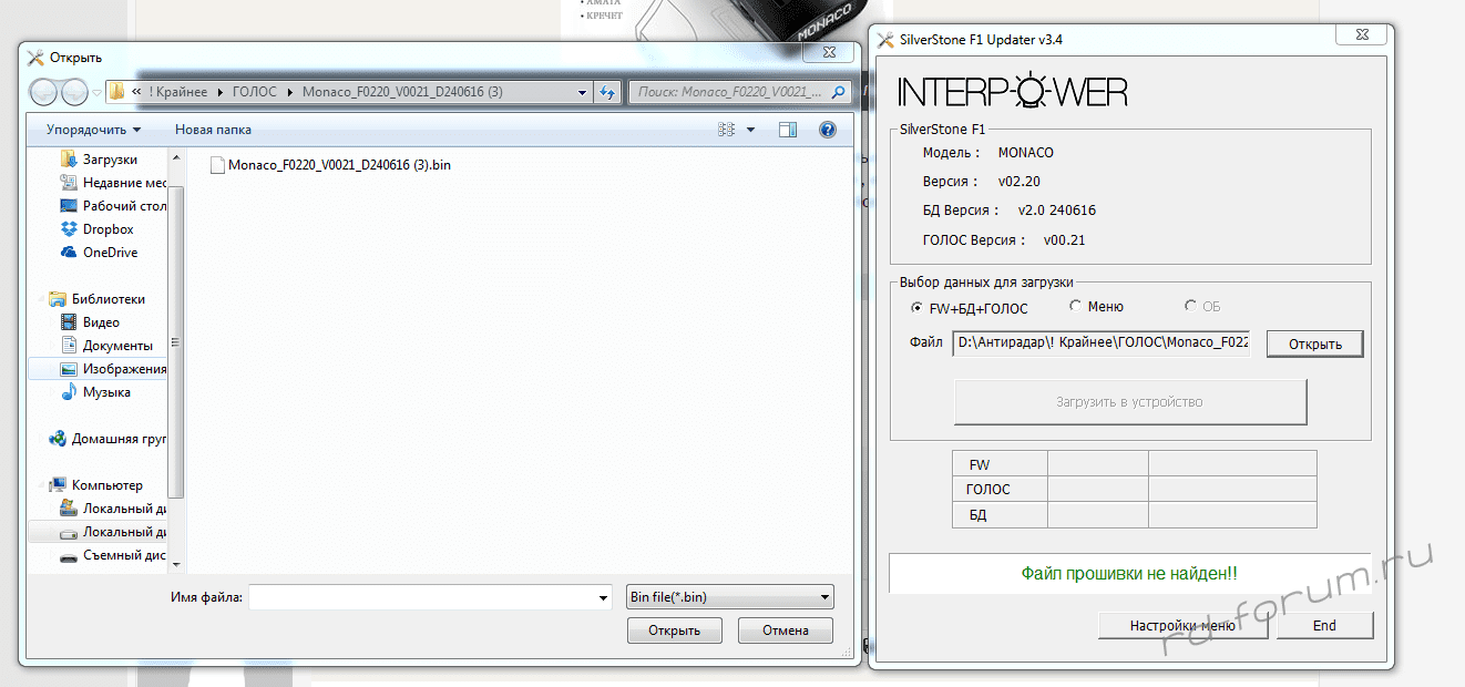

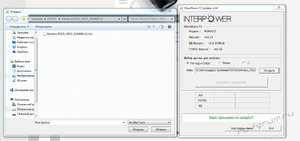

  17. Странно, но не заливается. Наверно, что-то делаю не так?

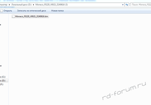

  18. Всё, вопрос снимаю. Для того, чтобы эту прошивку прошивальщик увидел, я убрал цифру (3) в названии файла прошивки - Monaco_F0220_V0021_D240616.bin без (3).

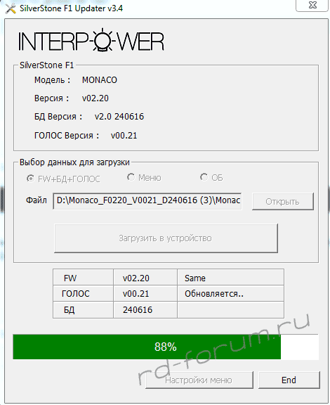

    Я его потом добавил(копия 3), в принципе это тот же файл, но если с ним проблемы возникают , то просто скачайте первый, по ссылке на "Яндекс диск" который. Я как раз его себе установил , в принципе залилось в детектор без проблем и работает тоже нормально. Этот голосовой файл(mini) vovan11 ещё в 11 сообщении темы выложил ну а я после пары неудачных попыток с помощью кина и разъяснений vovan11 всё-таки научился его в прошивку интегрировать.
    ps Сейчас глянул, действительно если добавить к названию файла чего-нибуть, ну там слово "mini" или цифру какую (в данном случае копия 3), то прошивальшик этот файл не видит, нужно чтобы , как изначальный обзывался. Меня чего смутило, в кине vovan этот файл переименовал , я и не подумал, что это как-то влияет, сейчас глянул готовый ,выложенный им здесь файл, так он действительно название родное имеет. Короче можно на выбор любой файлик скачать, но только во втором придётся удалить номер копии(3).
