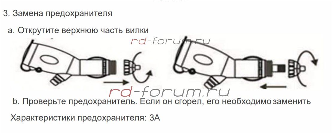

  2. Питание 12v поступает на РД ? Предохранитель проверяли ?
  3. с питанием нет проблем, пробовал несколько проводов.
