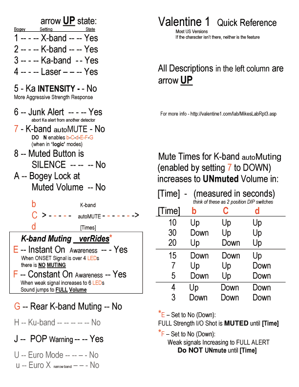

    Для того, что-бы включить приглушение оповещения в Радар-детекторе(далее РД) Valentine One, необходимо в меню поменять направление стрелок у опций 7, (b,c,d-в зависимости от необходимого времени указанного в таблице выше.) E, F и G.
    За основу возьмём приглушение на 30 сек.(опция b стрелка вниз, c и d стрелки вверх).
    При активации l маленькая, 7, b, Е и G, мы включаем приглушение звукового оповещения на 30 сек.
    Пример.
    При активации l маленькая, 7, b, F и G, мы включаем приглушение звукового оповещения на 30 секунд. Но в данном режиме при усилении сигнала, РД выходит из приглушения и возвращается в приглушение при снижении уровня сигнала в заданном промежутке времени. По истечении заданной временной задержки РД выходит из приглушения.
    Пример.
    При активации L большая, 7, b, Е и G, мы включаем приглушение звукового оповещения до тех пор пока сила сигнала не достигнет четырёх делений или пока не пройдёт временная задержка в 30 сек.. То есть если помеху с уровнем сигнала в три деления мы проезжаем быстрее чем закончится время приглушения, то РД не просигналит.
    Пример.
    При активации L большая, 7, b, F и G, мы включаем приглушение звукового оповещения до тех пор пока сила сигнала не достигнет шести делений, либо "опасного" уровня по мнению РД или пока не пройдёт временная задержка в 30 сек. То есть если помеху со слабым уровнем сигнала мы проезжаем быстрее чем закончится время приглушения, то РД не просигналит.
    Пример.
    ПРИМЕР "ОПАСНОГО" УРОВНЯ СИГНАЛА.
    При активации l маленькая, 7, b, Е,F и G, мы включаем приглушение звукового оповещения на 30 сек, но приглушение не будет прерываться даже если РД подумает, что сигнал опасный.
    При активации L большая, 7, b, Е,F и G, мы активируем ОТКЛЮЧЕНИЕ звукового оповещения на 30 сек. и РД не будет сигналить ровно 30 сек. даже если подумает, что сигнал опасный. НЕ РЕКОМЕНДУЕТСЯ В СВЯЗИ С ВЫСОКОЙ ВЕРОЯТНОСТЬЮ ПРОПУСТИТЬ РАДАР.
    Опция G позволяет приглушать сигналы принятые задней антенной, причём сигналы приглушаются без временных ограничений кроме вариантов использования L большое.
    P.S. все настройки приглушений сигнала работают только с активированными опциями E и(или) F.
    Важно. РД может выходить из приглушения не дожидаясь окончания времени приглушения и выхода по силе сигнала, если посчитает принятый сигнал опасным, либо сигнал нарастает не линейно.
    Краткая инструкция по настройкам программирования V1:
    Спасибо RedShadow
    Вот, что Valentine прислал:
