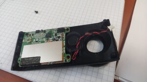

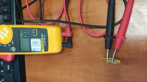

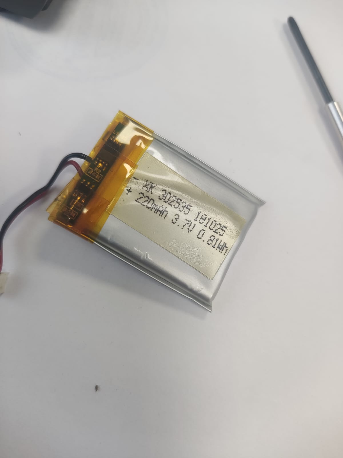

Добрый день, сказать что разочарован в бренде Neoline, ничего не сказать:mad:. Когда приобретал долго мучался с выбором, на тот момент маркетинг сделал свое дело. Популярный бренд, очень не дешевый, стало быть надежный, но нет.

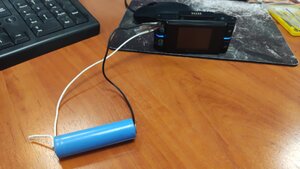

Посоветовавшись со знакомым мастером (в данный момент находится в другом городе и физически не может помочь в ремонте) , было принято вскрыть и визуально осмотреть. Также есть теория что при умершей батареи эти реги не стартуют.
Решили вскрыть и подсунуть заряженую батарею, если на встроенной отсутсвует напряжение.

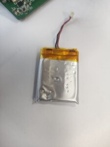

На фото ниже можно увидеть как ее раздуло, что она начала принимать форму компонентов. Наряжнние 0.
Подключили заряженную батарею , при нажатии кнопки питания, также загорается синий индикатор и дальнейшей загрузки не происходит.
