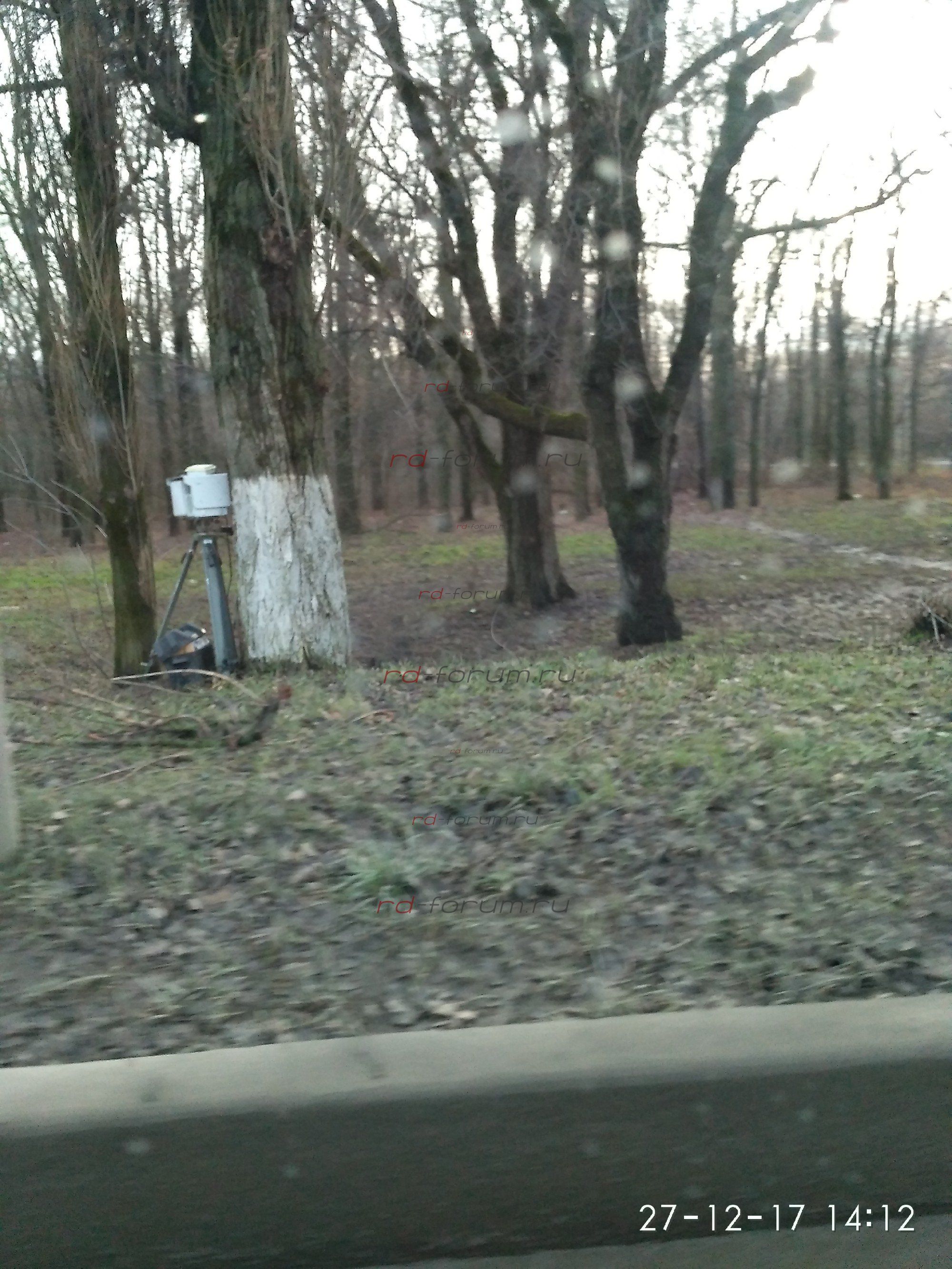

  5. Наверное тажа проблема. Стоит в городе тренога за деревом. В одном и том же месте каждый день. Стреляет в спину. По встречке показывает 1-2 деления. В спину только после проезда тоже 1-2 деления. Ехал в такси так у таксиста отраженный сигнал поймал метров за 200. что за радар он и сам не знает с машиной достался.решил прошить последней REV-M34. Результат тот-же. до этого похоже стояла 32я. Заехал домой нашел и перепрошил старой Rev-M23 поеду тестить пока камера стоит. Что делать?
  6. @Ozzie27 приведите фото треноги. Может, она действительно слабо фонит.

  7. завтра сфоткаю. Сегодня на м4 тоже самое. стояла тренога шел хорошо. заметил вовремя оттормозился
    на сколько время покажет. Стояла в спину. отраженный одно деление показал. по проезду когда поздно 2.

  9. Не знаю как на счет слабо фонит. Что зацепило так уже писал ехал в такси и у таксиста отраженный поймал
    достаточно далеко от радара. Радар как видно за деревом стоит в спину. По встречке сигнал ловит когда чуть ли не в упор и его и так видно. Попробую видео снять как появится снова камера.jpg Перед новым годом выставили. на день. мож фото не очень удачное ну так получилось неожиданно
  10. блин, странно, это Крис-П, который должен нормально браться моделью 8500... модель, конечно, без EXD-модуля, но с таким радаром должна справляться уверенно! В общем, надо всё оценивать и размышлять :)
    да, видео бы помогло!
