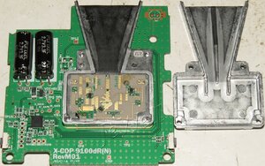

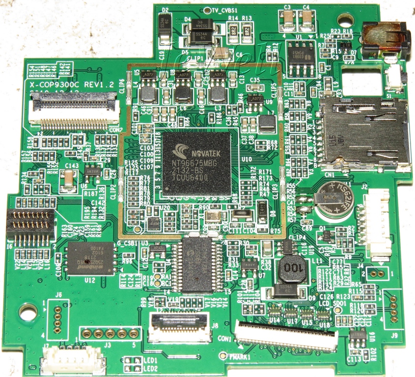

Разгадывая ребусы от неолайна, приобрёл этот аппарат для изучения.

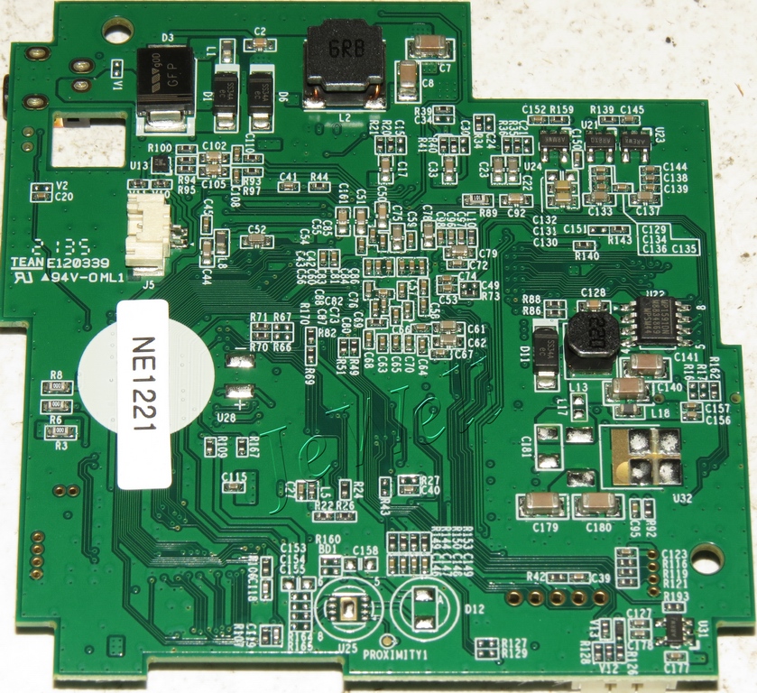

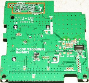

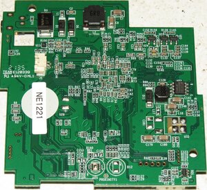

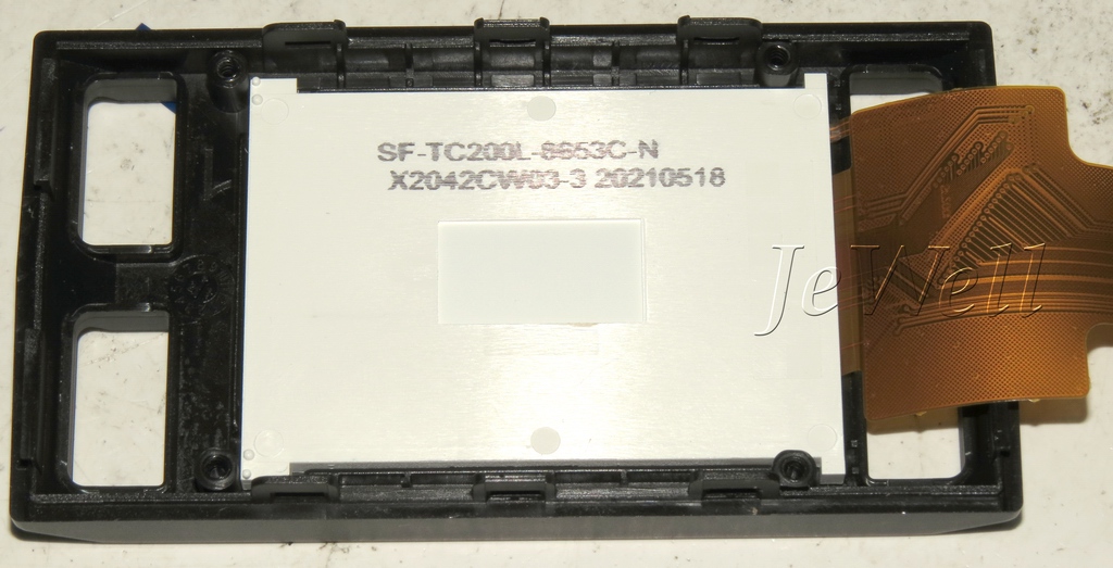

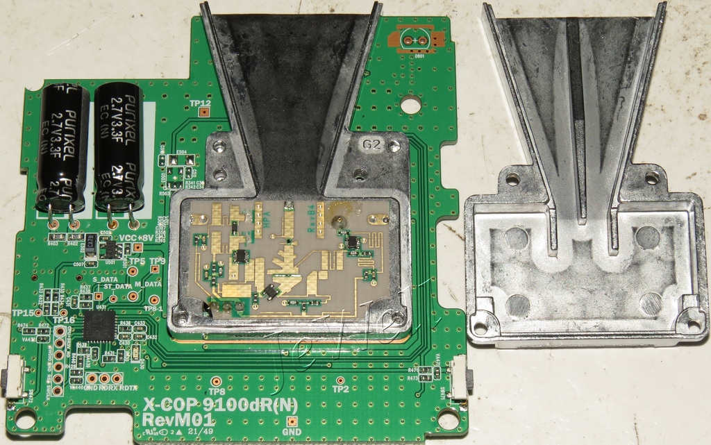

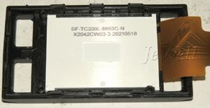

Оказалось, что, во-первых, он имеет по-настоящему сигнатурный РД-модуль, а во-вторых, одинаковую с моделями 9100x и 9100z основную плату, т.е. сделаны они все на процессоре Novatek NT96675 в комплекте со старинным видеосенсором Sony iMX323. И у всех, к сожалению, такой же старинный TN-экран. Хотя у 9100х заявлен IPS в рекламе.

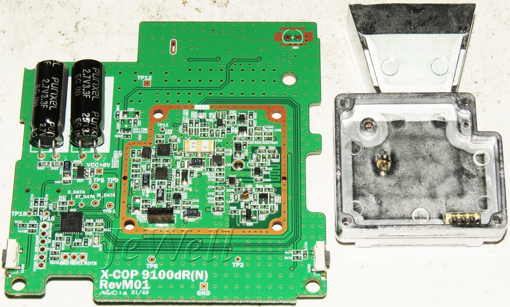

Итак, начинка аппарата:
3 083
Знакомство с аппаратом началось с того, что я решил ещё с заводской прошивкой проехаться с ним под радарами и посмотреть, какова работа. Но... малость удивился, т.к. РД-модуль распознал по излучению радарный комплекс (в конкретном случае это был кордон-м4). В меню, так же на удивление, я обнаружил настройки ширины К-диапазона (узкий, широкий, супер узкий), а потом увидел о том же информацию и в инструкции. Прошивка стояла заводская версии 2-4-2 (не помню, как оно там в меню отображалось, снимок экрана в тот момент не сделал, что-то из этого версия основной прошивки, что-то версия голоса, что-то версия РД-модуля). Кстати, версия GPS-базы почему-то была из одних нолей.

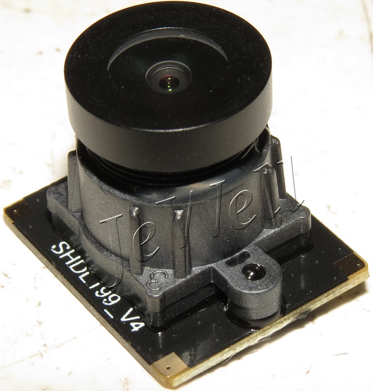

По качеству видео - увы. Не так чтобы дно, но очень посредственно. Видеосенсор imx323, та же картинка, что и в 9100х, потому что даже модуль камеры тот же самый. Хуже только GC2053 или какие-то более дешёвые сенсоры. И то при правильной настройке с них картинка может быть лучше, чем в данном случае с этой сони.
