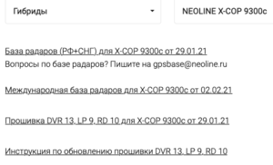

Здраствуйте,приобрел 2 гибрида(себе в машину и жене в машину) 9100s и 9300c все работало отлично до конца 2020 года,после обновления международных баз после 2020 года оба гибрида перестали работать по базе данных gps...нашел старую базу для 9300c,установил,все работает отлично(на новых нет) на 9100s старые базы не ставятся,уверен что на всех новых обновлениях именно международных баз присутствует ошибка.

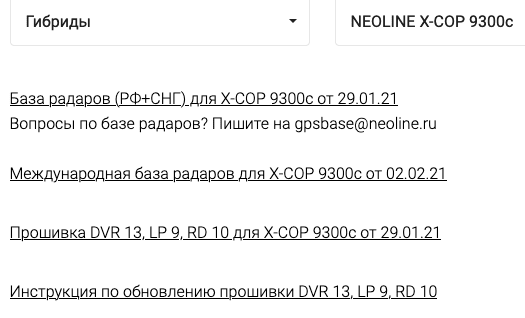

Я регулярно обновляю прошивки,как только выходит новая версия(с сайта neoline.ru) на данный момент на гибриде 9100s стоит последняя прошивка от 20.01.21 и международные базы gps от 2.2.21 которые не работают вообще....на гибриде 9300c стоит последняя прошивка от 29.1.21 (с актуальной международной базой от 2.2.21 база не работает) при установке старой международной базы за 10 месяц 20 года все работает отлично.

Проблемма решенна,вышла новая международная база gps 16/2/21 все заработало и на 9300 и на 9100
