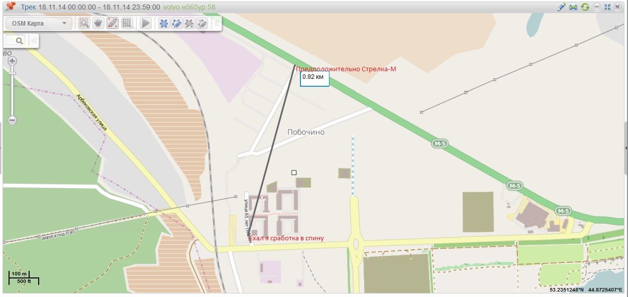

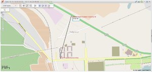

  4. У нас есть стрелка м периодически устанавливают! сегодня была сработка на стрелку но не понятная! возможно ли такое или нет не знаю! Фото прилагаю! сигнал аж до 5
