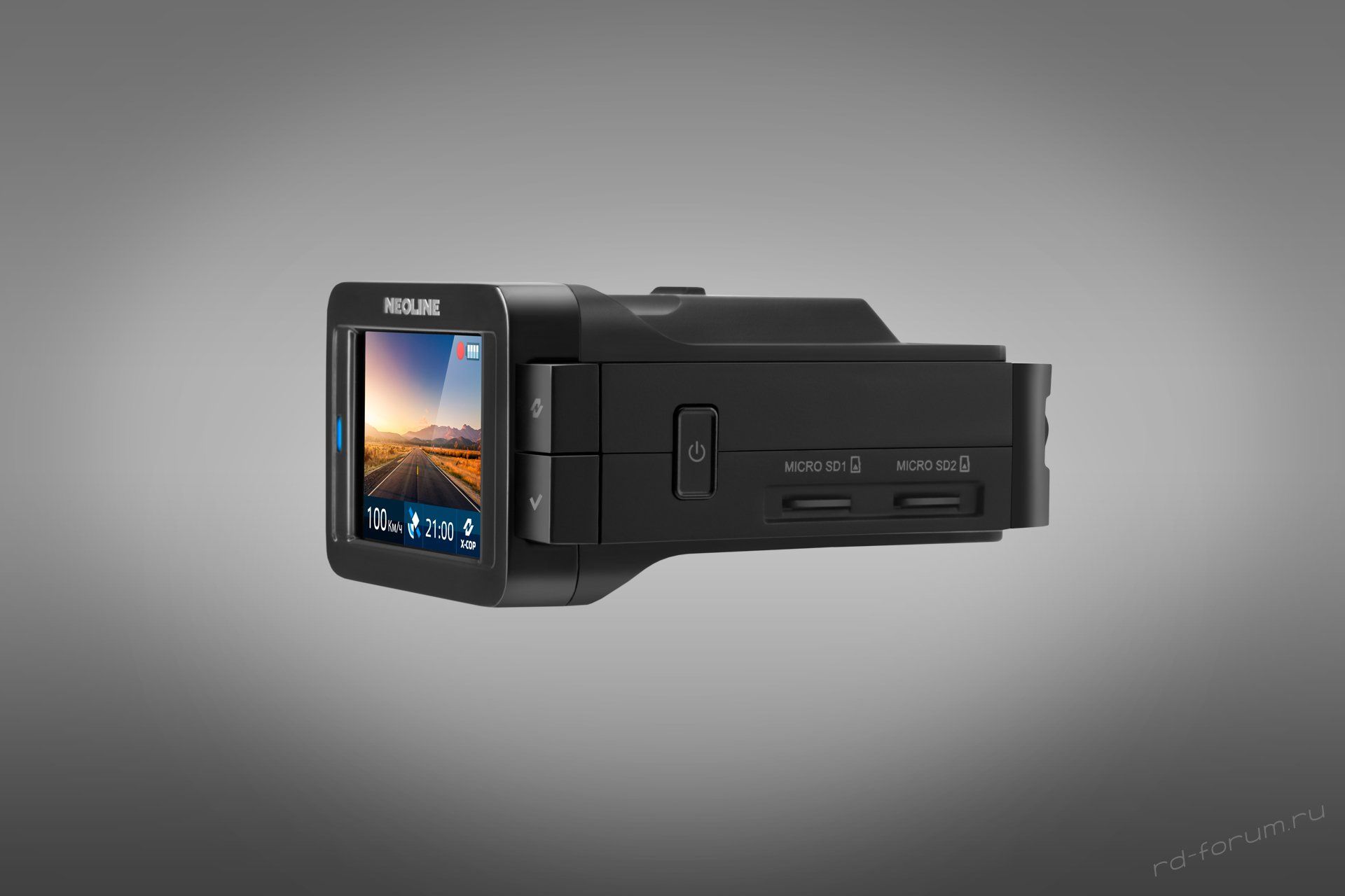

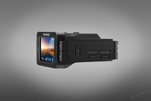

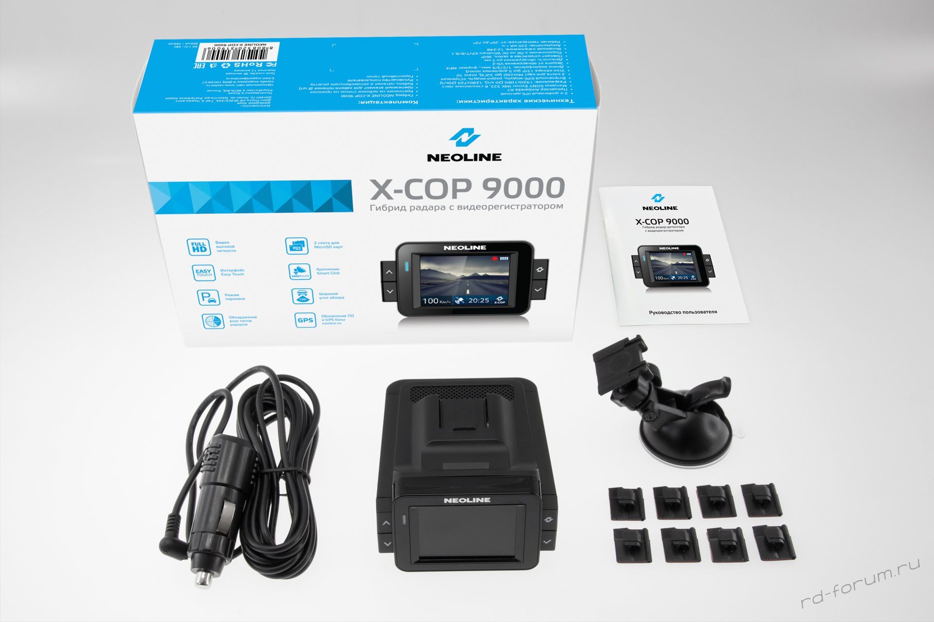

    Уважаемые участники форума,
    Компания Neoline запускает в продажу новый гибрид Neoline Х-СОР 9000. Устройство стало самым компактным среди гибридов Neoline, при этом управление осталось таким же простым и интуитивно понятным.
    С подробными характеристиками и описанием модели можно ознакомиться на официальном сайте:
    Краткий обзор ниже:
    Обсуждение вопросов качества изображения и всего, что касается регистраторной части проходит здесь.
    В данной теме обсуждаем радар-детекторную часть и общие вопросы.

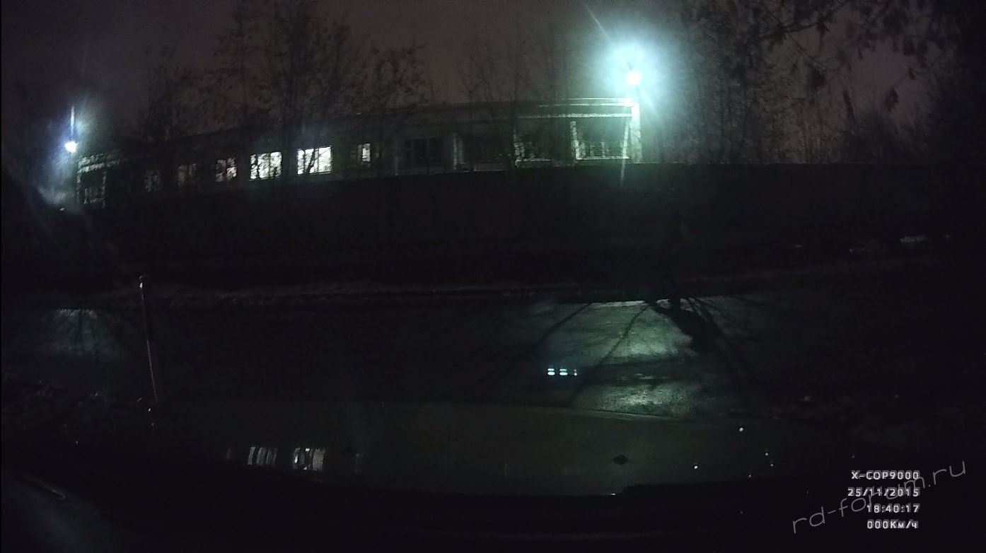

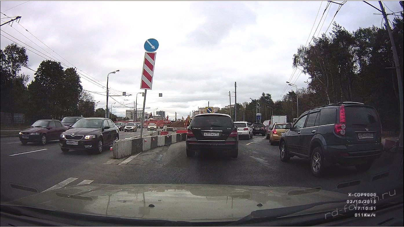

    1. Если говорить о полноте картинки, то предпочтение 9500s: за счет угла 155гр. и SuperHD разрешения. Предусматривается, что анализироваться видео будут на мониторе с поддержкой такого разрешения. Прошивка на битрейт, разумеется, будет. Вопрос лучше-хуже субъективный, т.к. именно детальность днем на 9500s и с нынешней прошивкой лучше в светлое время. Битрейт добавит детальности в динамике.
    Если говорить о 9700 и 9000, то там стоит более чувствительный сенсор от Sony. Который дает меньше шумов в темное время и больше светлых областей, но при этом обладает некой зернистостью. Что касается 9700vs9000 разница нивелирована настройками. У 9000 чуть более блеклые цвета, но за счет этого меньше пересвеченых мест слева(внимание на небо).

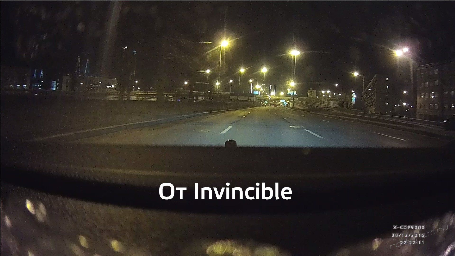

  11. Доброе время суток!
    Обращаюсь к представителю X-COP. Пару дней назад приобрел 9000 гибрид в надежде познакомиться с устройством (и детектором и регистратором) и, по задумке, пользоваться.
    Поездил 2 дня. Сегодня смотрю видео на компьютере. Хм.. честно говоря, качество записи в темное время суток не имеет ничего общего с рекламными/демонстрационными видео типа этих: , .
    Днем +/- похоже. В темное время суток значительно больше шума, заметно хуже общая картинка и детализация. Добавлю, что мне не с чем сравнивать, может быть это считается "хорошо", но по мне на 3+, в то время как на ютуб я бы оценил на 4+.
    У меня какое-то "не такое" устройство? Я неправильно интерпретирую демонстрационные (заведомо ложные, как у нас много где принято) материалы? Я выставил в настройках что-то "не то по-умолчанию"? У нас особенно темная ночь? В целом, мои действия? На возврат товара всего 7 дней.

    Залил на OneDrive: http://1drv.ms/1Z0dJEB
    По ссылке 2 видео файла днем и поздним вечером. Выставлял интервал записи 5 минут, поэтому ночной файл жирноват -) С интересом жду комментариев.

    Необходимо видео с Вашего устройства (второй ролик, кстати, не от представительства, а от клиента). Загрузите пример на Яндекс диск или другой файлообменник, будем разбираться, т.к. на ютубовских роликах никакой "магии" нет.
    Увидел, смотрим...

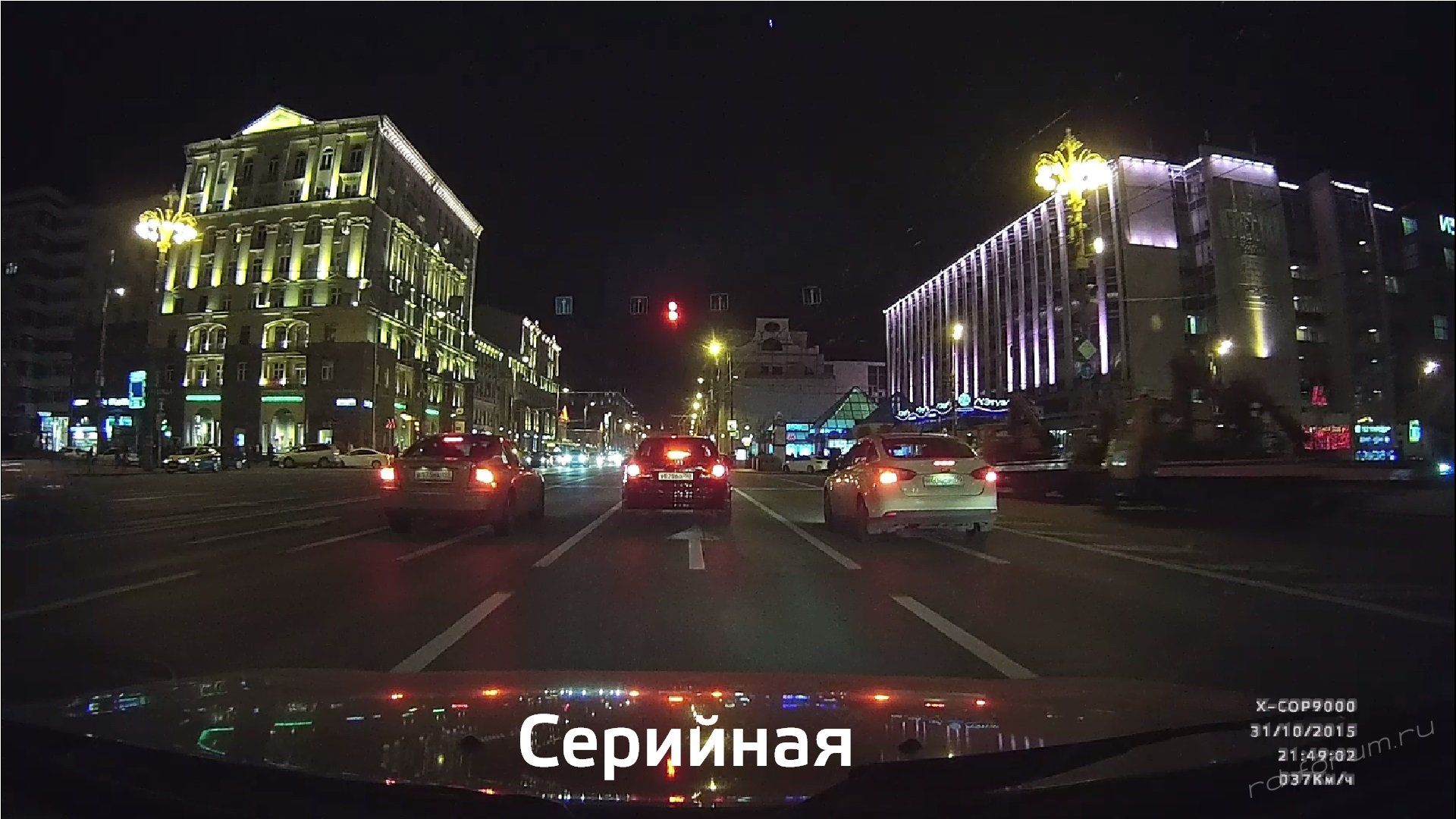

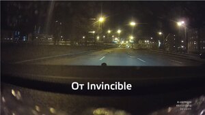

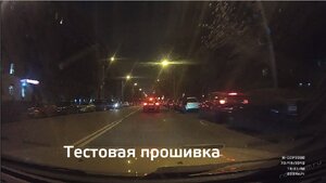

  18. 1. Отличия видны: присутствуют шумы на видео, источники света выглядят иначе...
    2. Похоже на одну из тестовых прошивок - просьба написать серийный номер устройства.
    3. По ссылке серийная прошивка, просьба обновиться (качаем на карту памяти, заходим в меню, жмем "обновление прошивки")
    4. Чтобы исключить остальные факторы, какие настройки по видео стоят (разрешение, качество, WDR, яркость записи)?
    5. Просьба обновиться и записать видео в более темном месте без света фар, наподобие такого: без фар.JPG
    Да, и постарайтесь дать больше обзора - меньше капота и пакета.
