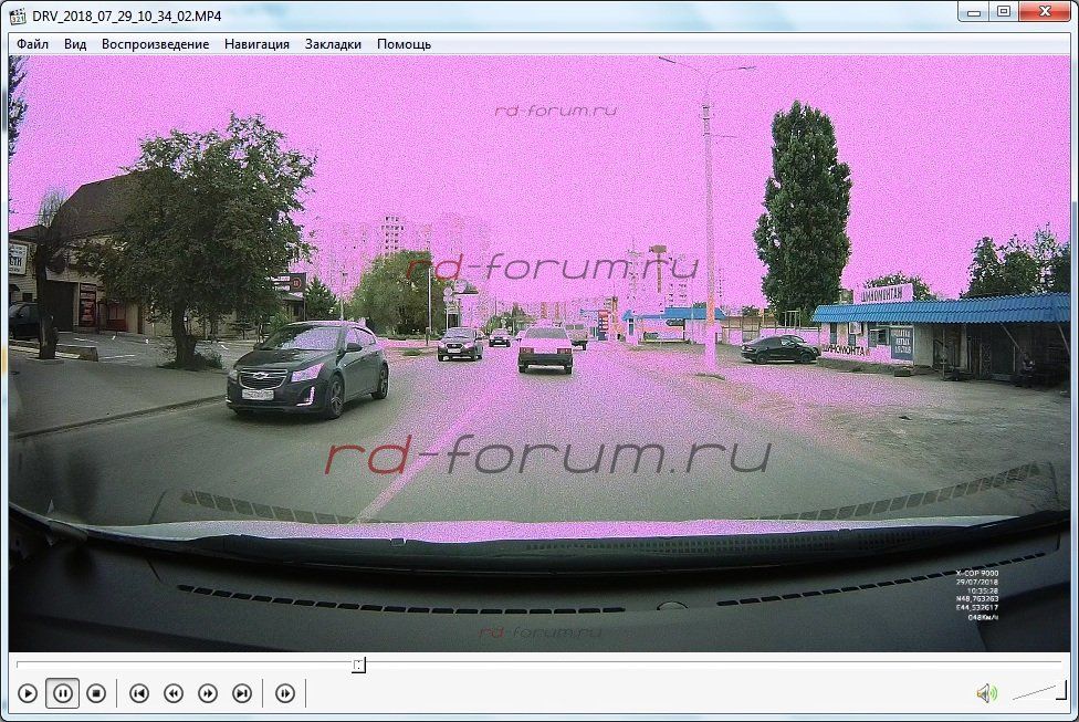

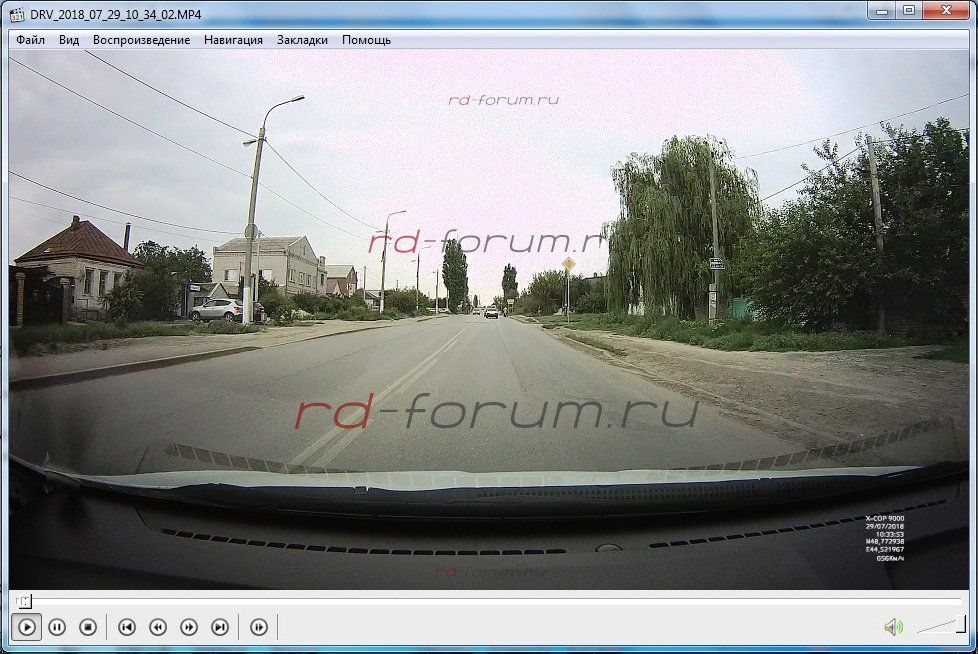

Добрый день. Приобрел устройство Х-СОР 9000 15 апреля 2016. Устройство работало без нареканий до февраля 2018 года. В феврале, в течении недели обращал внимание на тот факт, что иногда белые цвета на экране становились розового оттенка. Где-то, спустя неделю, проблема устранилась. Подумал, что "глюк". Буквально пару дней назад, проблема опять вернулась, за время одной поездки изображение на экране может быть либо нормальным, либо приобретать розоватый оттенок.
В чем может быть проблема, и как ее устранить?
От официалов было заявление о бесплатной замене по расширенной гарантии (два года с момента выпуска) матрицы - вы не попадаете.
Недавно было сообщение об успешном лечении прогревом матрицы на паяльной станции - но не могу вспомнить в какой теме человек отписывался.
