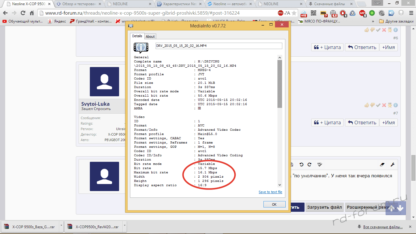

После обновления прошивки ОБЯЗАТЕЛЬНО сбросить настройки на "ПО УМОЛЧАНИЮ". может в инструкции так и написано, но читал давно:) У меня так вчера появился нормальный битрейт. до этого с 6 мая был 11. стал 15.

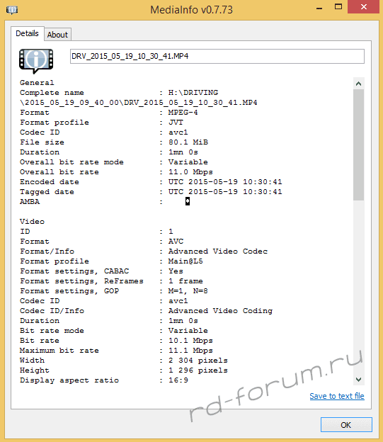

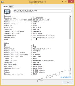

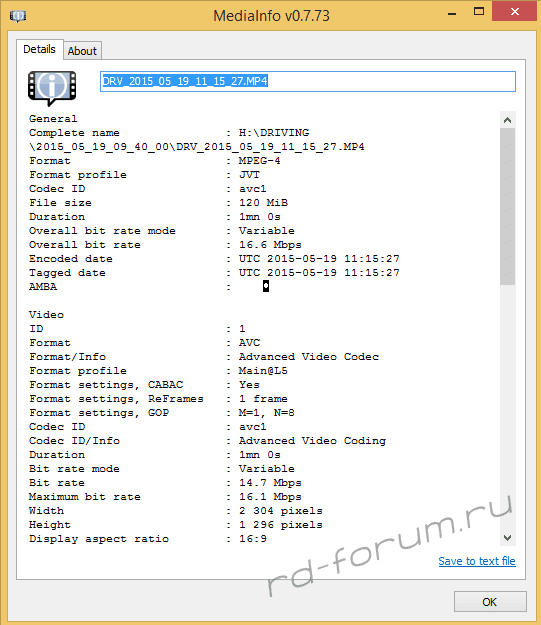

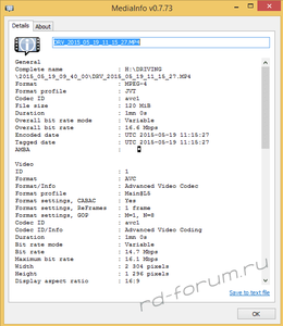

в прошивке путаница. в высоком качестве минутный ролик весит 82мб с максимальным битрейтом 11, а в обычном качестве ролик весит 123мб и битрейт 14,7Mbps. NEOLINE это ошибка? если так задумано тогда где логика? для себя поставил обычное качество, в роликах когда деревья и ясная погода картинка не так сыпется. хотя качество видео всё равно не фонтан.
