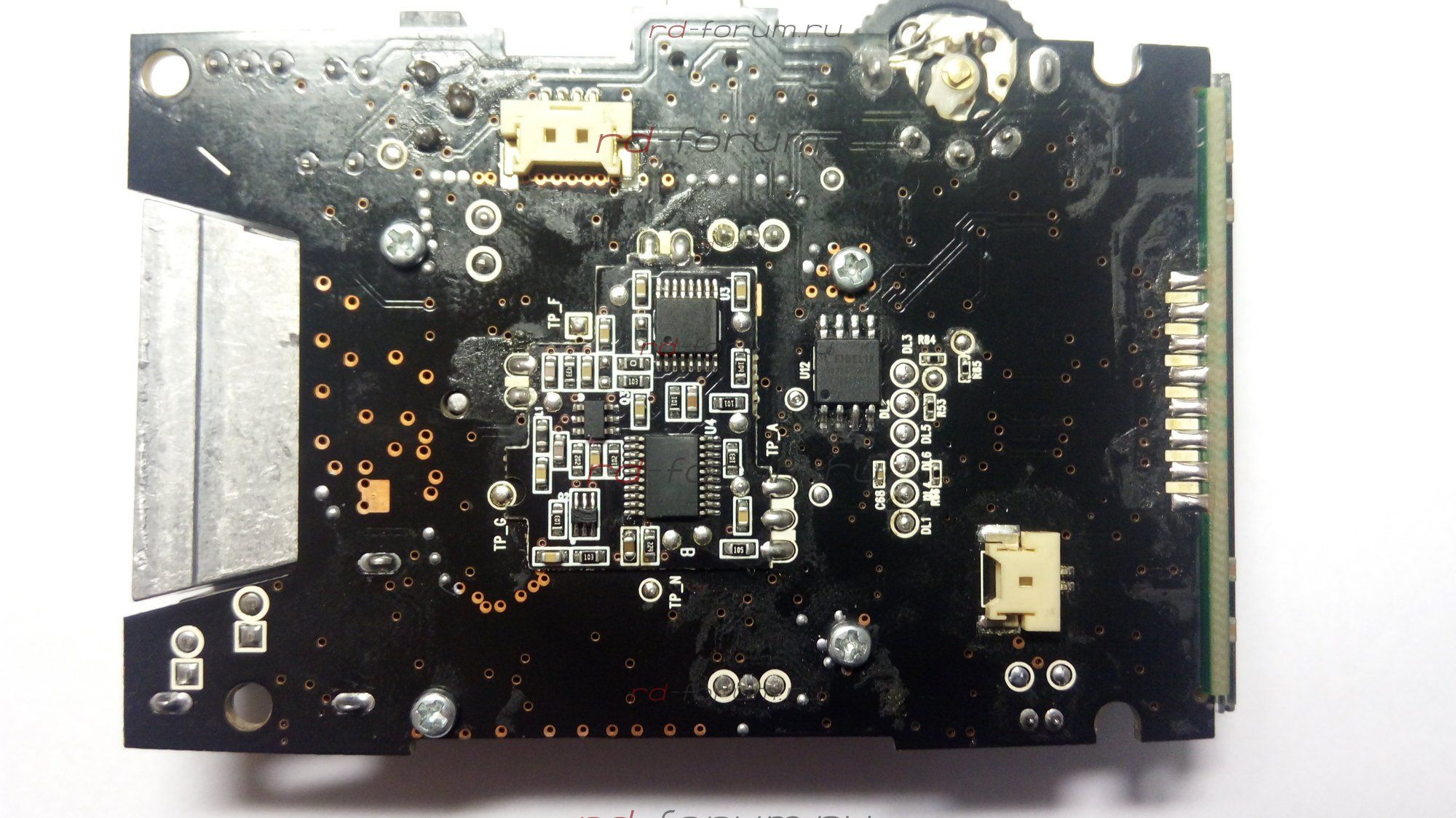

Уважаемые форумчане, подскажите, пожалуйста, какая на фото микросхема памяти?

Написано так, вроде бы:
FIDELIX
25Q32A-7AIA7
SO(или D)117SO7
1238

Спасибо огромное! А остальные буквы и цифры значения не имеют??
А у Вас нет, случайно, опыта самостоятельной замены??
Прохожий
12 569
Непринципиальны.
Нет. Но есть стойкое подозрение, что кроме паяльника и умения им пользоваться в данном случае нужен ещё программатор...

Программатор не потребуется, в ней прошиты звуковые файлы. Можно ставить не чистую ( с ноутбука, телевизора, регистратора) затем просто обновить ПО по инструкции.

Спасибо за ответы, попробую своими руками!
