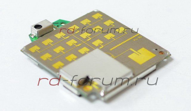

Да никак. НЕ РУПОРНАЯ, вот как. Надо же понимать, что смысл в ФАРе есть только тогда, когда присутствует ОБРАТНАЯ связь между каждой ее ячейкой (или группой ячеек) и общей системой, под управлением некого алгоритма действия. А если ОБРАТНОЙ связи нет, то это просто обычная плоская антенна, со множеством ПАССИВНЫХ, соединенных в одну электрическую цепь, гальванически НЕ РАЗВЯЗАННЫХ (судя по фото), ячеек.

Прикольно! Но ведь не Фазированная Антенная Решетка, как сказано в описании на сайте: "...Фазированная решетка в качестве приемной антенны, качественно фиксирует сигналы со всех радарных комплексов, используемых на территории РФ."

И потом, себестоимость плоской, вытравленной на каком-нибудь китайском гетинаксе времен Мао Дзе-Дуна, плате на порядки ниже, чем себестоимость рупорной антенны, а добротность вообще никакая. Так почему тогда ценник-то такой??
Совести нет никакой: Вы уж если удешевляете вконец свои устройства, ну так хоть цену не трогайте. За что деньги??

При правильном дизайне поляризация примененной в данном детекторе патч-антенны будет круговой (полагаю, корейские инженеры именно так и сделали), в связи с чем было бы очень интересно посмотреть, как он принимает сигнал Ската.
Не будет круговой по причине наличия спереди по центру капота, который, будучи соединен с массой автомобиля, играет роль "Земли".
Вот если такую антенну привязать к какому-нибудь штырю и поднять примерно на 1 метр от земли, то диаграмма в 180 градусов теоретически возможна. Но не 360.
360 градусов, т.е. круговая диаграмма, присутствует у штыревой антенны (смотрим википедию). Поэтому-то штыревые антенны получили такое распространение в подвижной связи (направление на источник сигнала не имеет значение).
