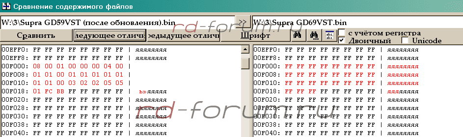

Мне тоже нужна помощь с прошивкой на данное комбо-устройство.
А конкретно - нужен дамп флэшки радарной части. Родной был повреждён и устройство не включалось (видеорегистраторная часть работает, радарная нет). После прошивания дампа от соседней 59-й модели - радар-детектор ожил, но на oled-экранчике отображаются движущиеся кракозябры.
Для полного восстановления ищу родной дамп. На официальном форуме техподдержки задал тот же вопрос - в ответи тишина. Написал письмо в компанию через форму на сайте - тоже тишина. Не хочет супра, чтобы её устройства кто-то ремонтировал. Очень печально, что делают одноразовые устройства с целью их выкидывания из-за легко устранимых сбоев.
Ну , а если родной файл от 69 закинуть для олед который (SANOW-OLED_20150718_V00_24) , ситуация не исправляется?
2 655
Вот как раз с ним и появляются признаки работы.
Я перепробовал уже несколько дампов от радар-детекторов, у которых аппаратный состав похожий (проц боорее и oled индикатор), после каждого перешивая родной супровой утилитой эту радарную часть. Понятно, что прошивка в процессоре (та что внутри боорее) никак не может поменяться от смены дампа во внешней спи флэшке. Не перешивая, с чужими дампами - при включении кратковременная засветка всего индикатора и далее тишина. После перешивки - звук приветствия и бегающие кракозябры на индикаторе.
Так что внутри бооррее-вого проца всегда находится родная прошивка для 69-й модели. Но берёт конфиг-данные она из внешней спи флэшки, из той области, которая перед началом блока данных со звуковыми файлами.
Там строчка всего в несколько байт. Вот её одну и нужно восстановить.

Вот тот малюсенький блок данных, который нужен из всего дампа:
