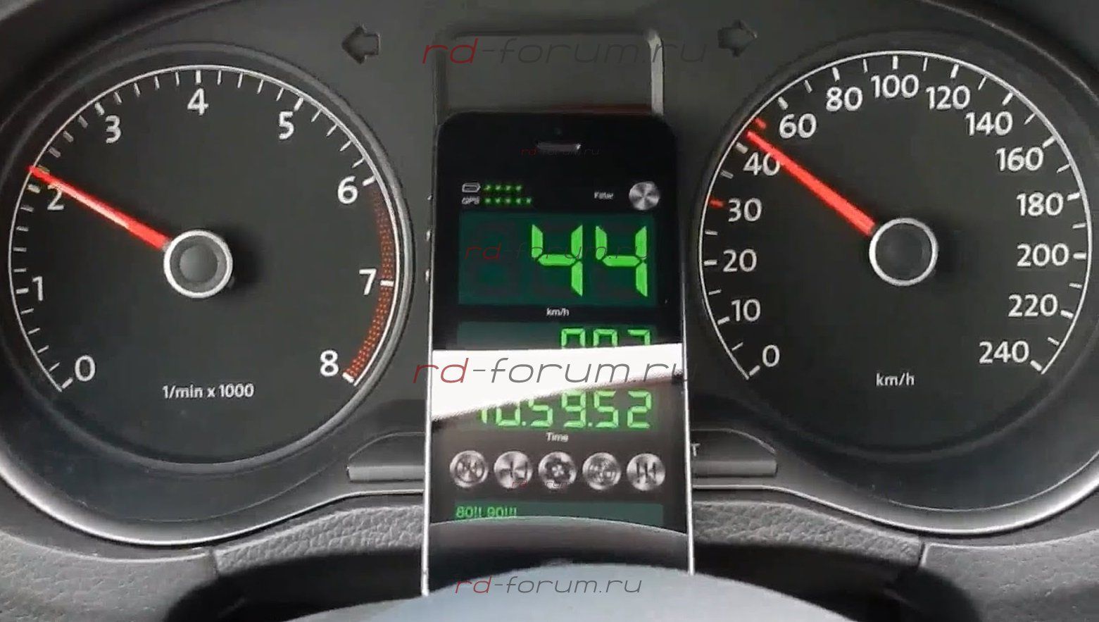

С учетом возникающих во многих темах вопросов о расхождении значений на спидометре и информации от GPS-устройства (радардетектор, навигатор, видеорегистратор и т.д.) решил создать отдельную тему, отвечающую на вопрос "кто показывает скорость не точно?" или "кто врет?".
Вначале сразу оговорюсь, что при резком ускорении или замедлении GPS-устройство показывает скорость с неким отставанием (в среднем около 1 секунды).
Это вполне нормальное явление!
Дальше рассмотрим ситуацию когда при движении авто с одной скоростью спидометр и GPS-устройство показывает разную скорость. Кто прав в этом случае? Кто показывает точнее?
Как правило GPS-устройство в таких случаях показывает реальную скорость движения автомобиля.

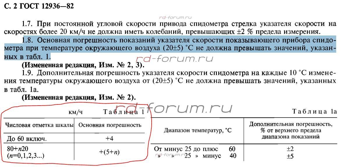

При этом автомобильный спидометр имеет основную погрешность, которая может только завышать его показания относительно реальной скорости движения авто.
Эта основная погрешность прописана в ГОСТ 12936-82 Спидометры автомобильные с электроприводом. Общие технические условия
Т.е., исходя из этой таблицы, можно самому посчитать на сколько увеличивает показания спидометр.
Так при реальной скорости автомобиля до 60 км/ч - скорость на спидометре = реальная +4 км/ч.
Дальше идет увеличение показаний по формуле (скорость+погрешность).
Т.е. если мы, двигаясь со скоростью по GPS-устройству = 120км/ч наблюдаем на спидометре 127 км/ч, то это нормальная ситуация.
Все приборы работают так, как должны работать, а реальная скорость при этом составляет 120 км/ч.

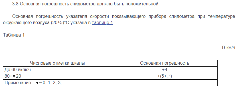

реальная - на спидометре:
80 - 85
100 - 106
120 - 127
140 - 148
160 - 169
180 - 190
200 - 211
220 - 232
240 - 253...
80 - 85
100 - 106
120 - 127
140 - 148
160 - 169
180 - 190
200 - 211
220 - 232
240 - 253...
