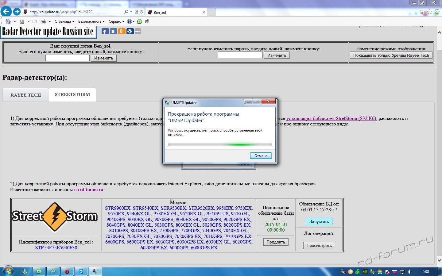

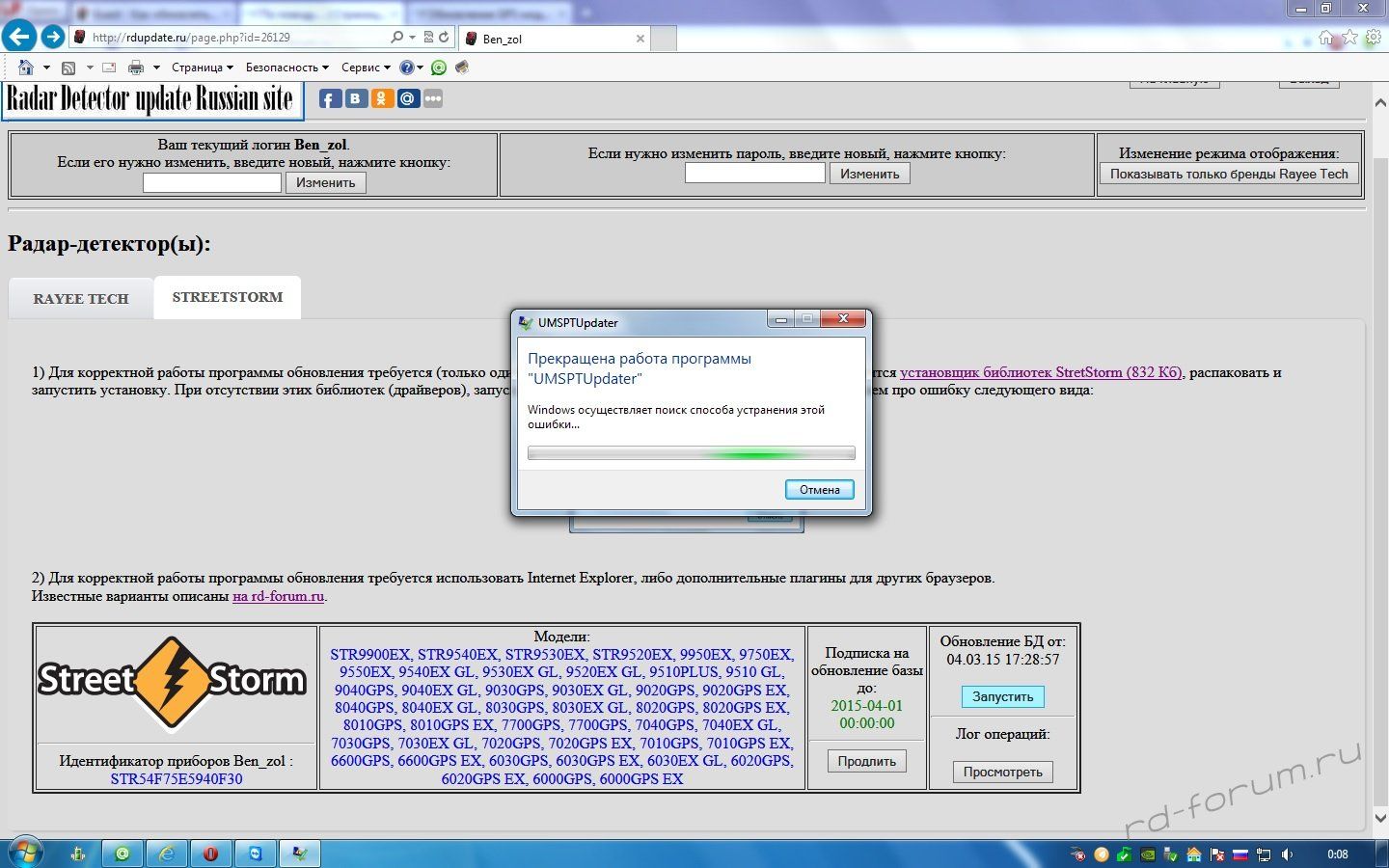

  8. Попробовал на новом ноуте с IE 10, апплет обновления заупстился, но потом выдал ошибку. Так что еще раз благодарю за плагин для Хрома.

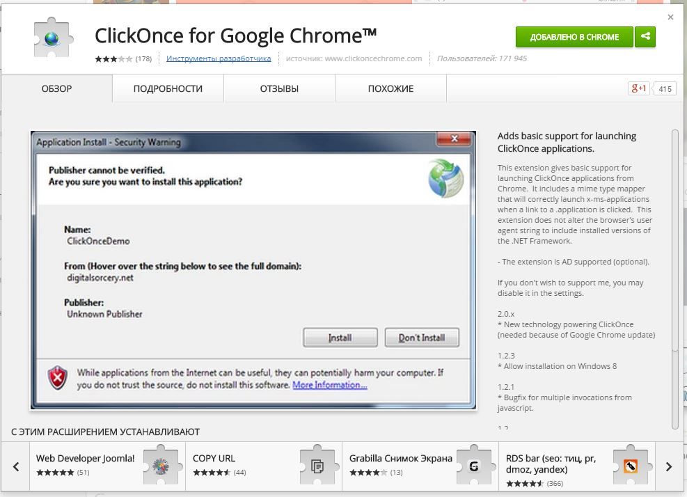

    Вообщем странно. Но в последнее время заметил что Хром перестал корректно открывать файл запуска обновлений. Т.е. дает скачивать файл запуска обновлений и потом его не запускает. Из IE все работает.

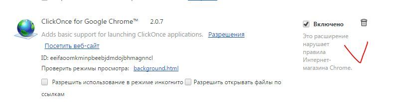

    Первичный анализ показал что расширение которое ранее я устанавливал из магазина Гуугл вдруг стало ВНЕ закона, хотя и присутствует в этом же самом магазине и даже рапортует что установлен :)
    Лечится просто :
    1. Заходим на сайт ClickOnce for Chrome
    2. Далее по инструкции.
    1. Download ClickOnceLauncher.zip
    2. Extract it to anywhere you like
    3. Run one of the "Setup" files (.bat)
    4. Done
    Внутри архива есть два *.bat файла. Запускаем Setup ClickOnce for Current User.bat если на компе ОДНА учетная запись, Setup ClickOnce for All Users.bat - если две и более. Рекомендую запускать Run As Administrator (Запустить от имени Администратора).
    После установки все работает как и прежде.
    • Нравится Нравится x 3
    • Спасибо! Спасибо! x 1
    • Полезно! Полезно! x 1

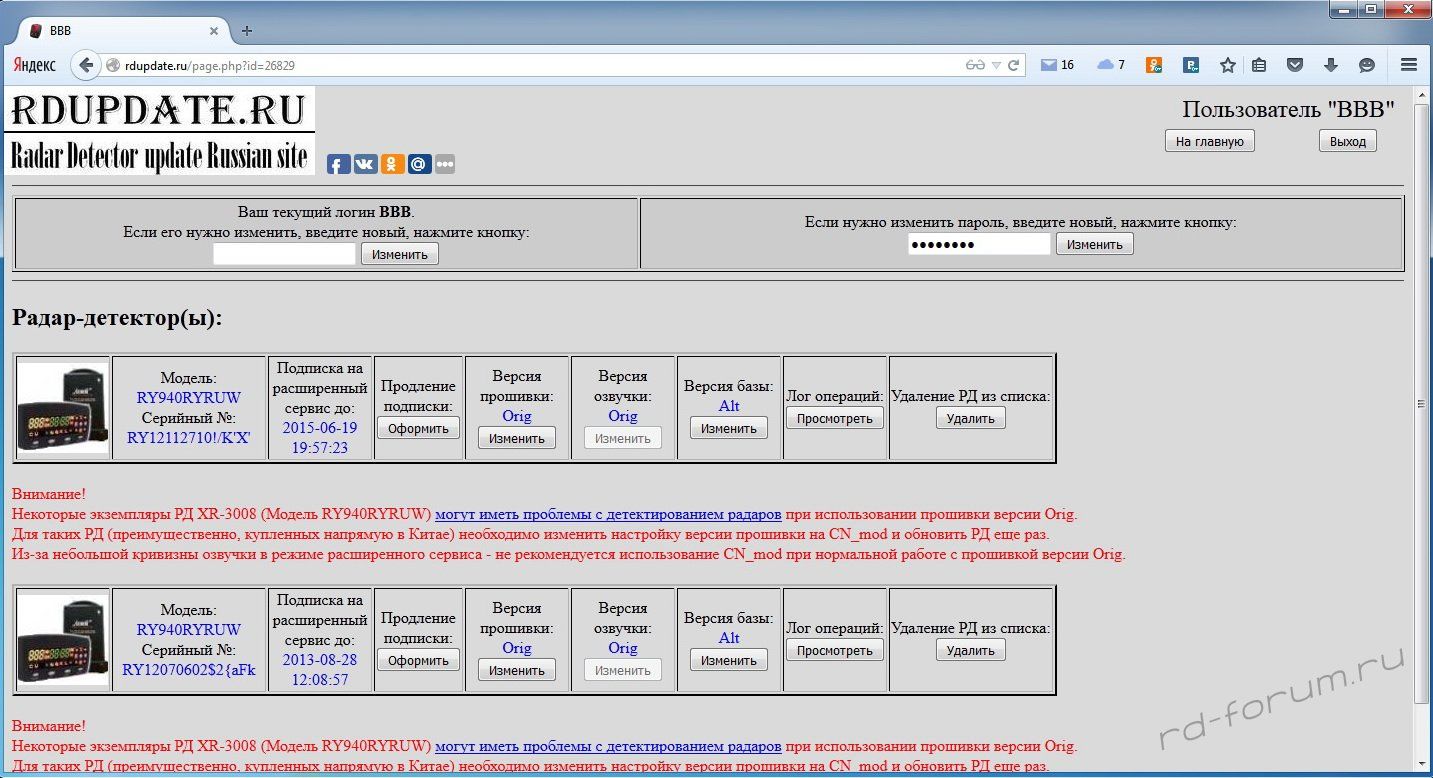

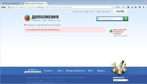

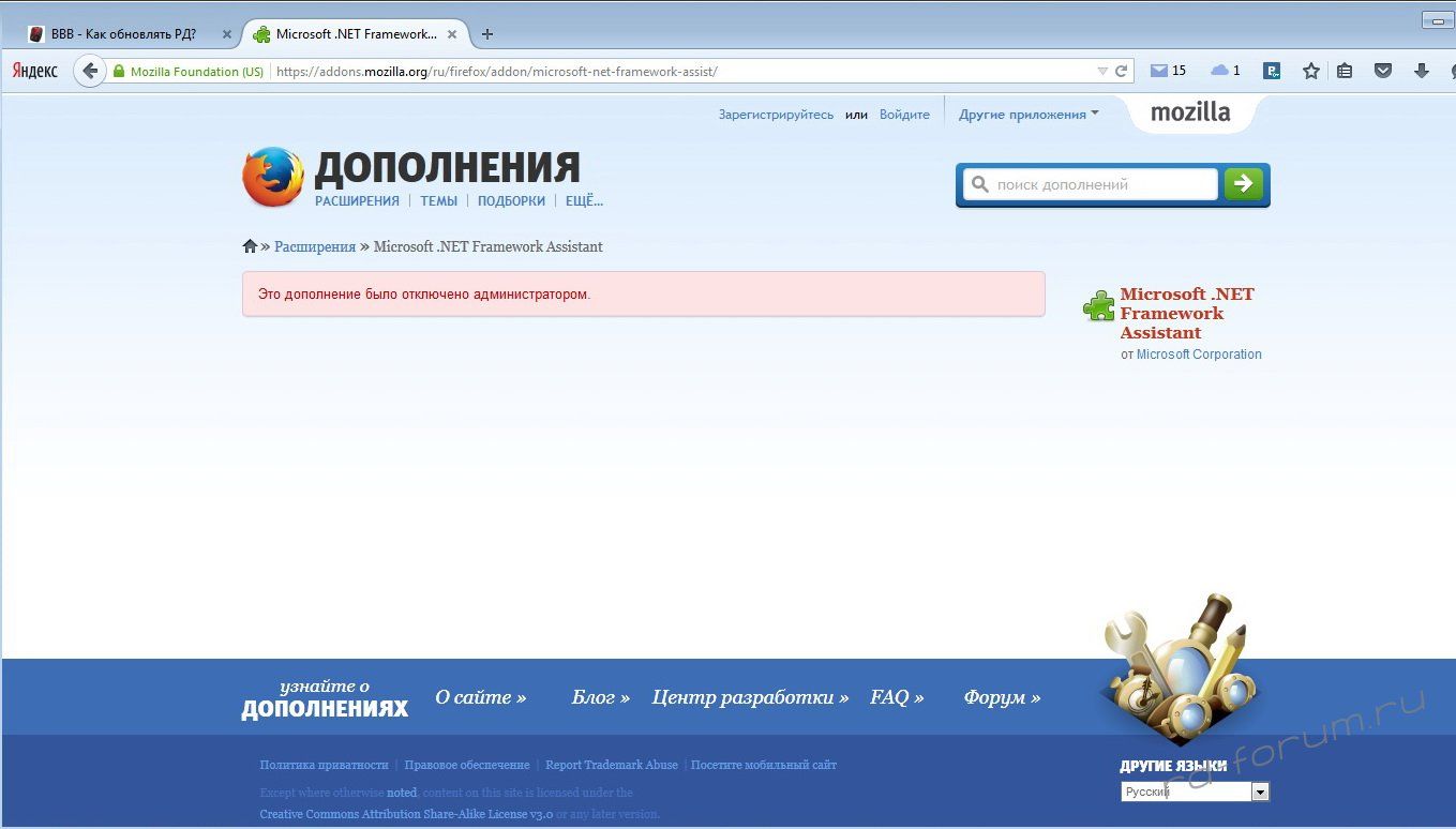

  17. Здравствуйте! Последний раз обновлял свой радар детектор Conqueror XR -3008 в июне 2015года. Сегодня попытался обновить базы, но ничего не получается ,FireFox не находит Microsoft .NET Framework Assistant .Прикрепляю скрин чтобы было яснее, через експлорер также результатов ноль. Переустановил систему с чистого листа и вновь все тоже самое результата никакого. Пробовал через ноутбук результат тот же. Как быть?
  18. Нужно через интернет эксплорер... IE
  19. Он его не то, чтоб не находит... Разработчики FireFox из соображений "как бы чего не вышло" заблокировали у себя на сайте возможность установки этого plugin'a с какого-то момента. Ранее установленный - продолжает нормально работать.
    Пока неясно, как эту ситуацию решать именно с FireFox, остается два гарантированно рабочих варианта обновления:
    - под IE (прочитать вот это: http://rdupdate.ru/faq.php?id=1&pid=14 )
    и под Chrome (нужен соответствующий plugin - https://chrome.google.com/webstore/detail/meta4-clickonce-launcher/jkncabbipkgbconhaajbapbhokpbgkdc или https://chrome.google.com/webstore/detail/clickonce-for-google-chro/kekahkplibinaibelipdcikofmedafmb )
