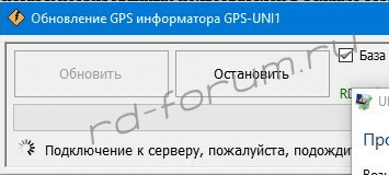

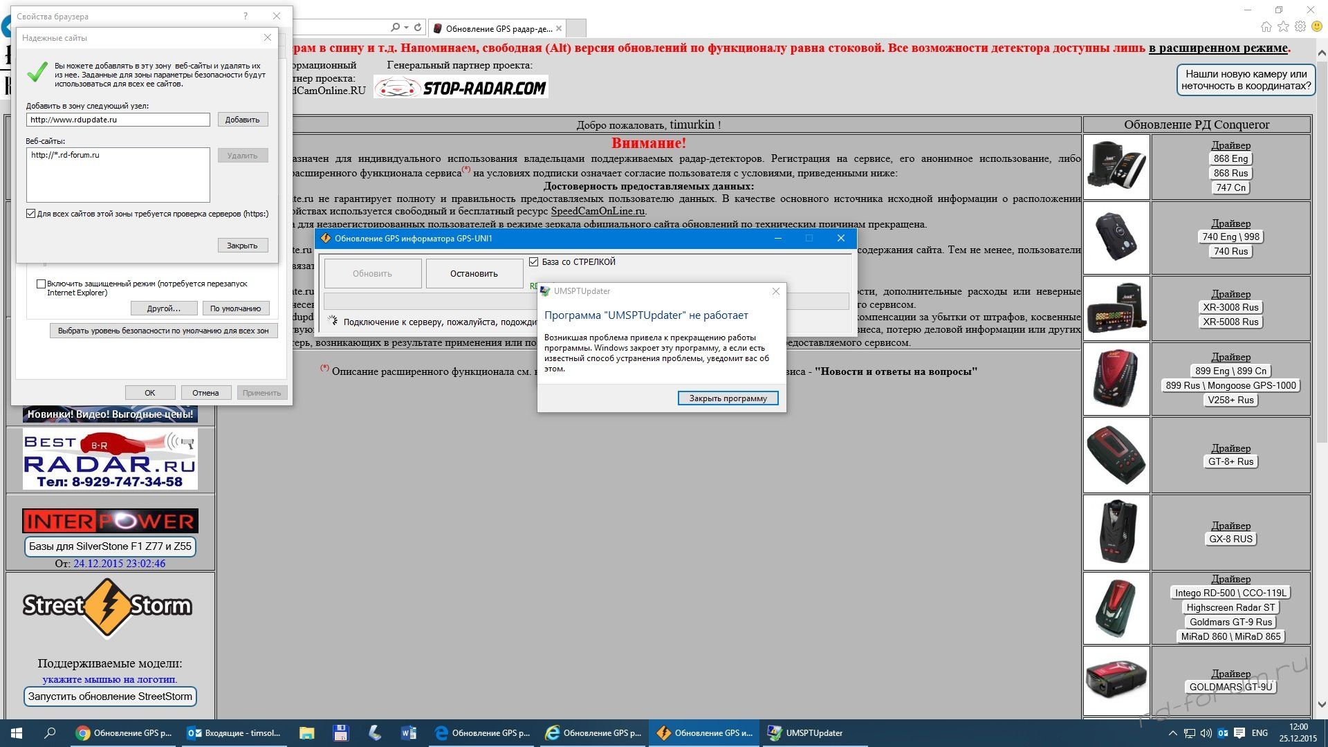

    не получается обновится с rdupdate.ru :(((
    Вин10 х64 про. все делаю по инструкции... хелп
    пробовал ie11 мозиллу и хром с расширениями. везде один и тот же результат.

  15. На время обновления отключите антивирус.
    Судя по картинке - программа не получает ответ от сервера, наиболее вероятная причина указана чуть выше в сообщении @VVJ
