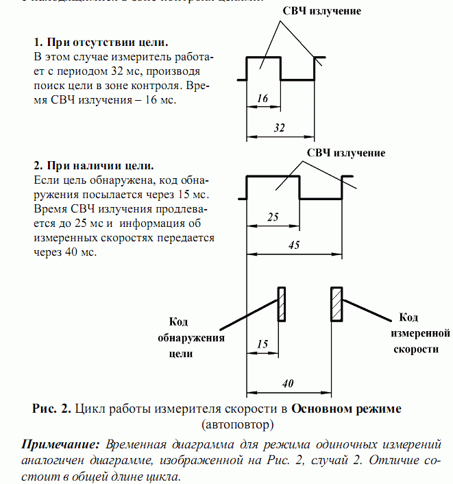

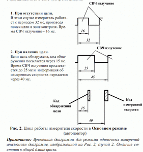

  20. Может по этому.
    http://www.simicon.com/rus/product/gun/da210.html
    Т.е. если гаишники поленятся запрограммировать Крис, то он будет работать в Стандартном режиме, а если не поленятся, то в хитром.
